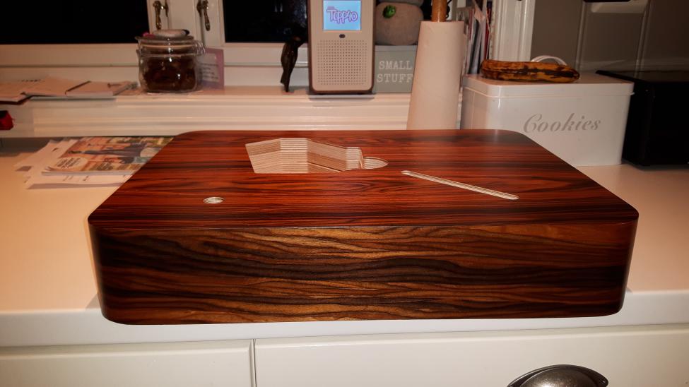

    Har bestilt plinthet i rosewood med rundet hjørner, så det blir et veldig klassisk utseende. Synes Jelco'en også har et klassisk utseende som ville passet bra.

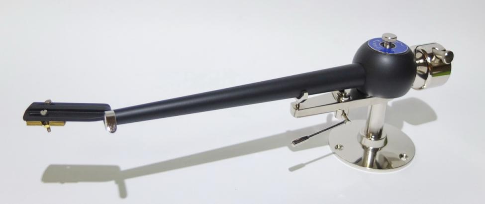

    Valgets kvaler... Fikk akkurat beskjed om at Peter Reinders kunne skaffe Thomas Schick arm med en helt annen leveringstid enn om man handler direkte med Schick. Ifølge Reinders så er den også betydelig bedre enn både Jelco og The Wand Plus. Ihvertfall på en Lenco/PTP...
    Men så er den en god del dyrere også da.

    Oppdaterte bestillingen hos Peter Reinders, så nå vil den inkludere PTP 6 subchassis, PTP Solid spindellager, Thomas Schick 12 tonearm og Thomas Schick modda dj pickup.

    Plinth så veldig fin ut på bildet i alle fall. Nydelig finer , og prisene derfra er jo teit billig i forhold til å få laget noe her.

    Jo takk for det, men sitter og biter negler her nå! Bestillte jo for 12 toms arm, men når jeg la ut bilde på Lencoheaven så kommentere Peter Reinders at han syntes det så for lite ut til å passe Schick 12 armen!!!
    Så fort jeg kommer meg hjem så skal jeg måle, dæven steike altså hvis det er for lite....

    Ja det ser jo nesten ut til at senter av tallerkenen er midtstilt på Plinth . Virker litt merkelig hvis det er laget for 12 tommer.................

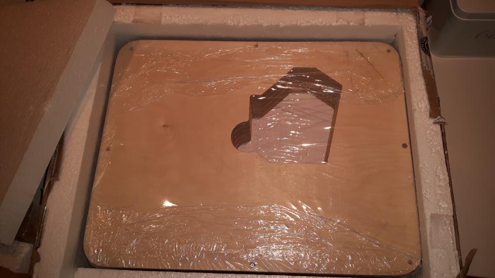

    Har et større problem nå, det ser ut til at jeg fått plinth for 9" arm....

    Fikk beskjed av Peter Reinders at han kunne gjøre om bestillingen av armen til 9 tommer, men er igrunnen fast bestemt på 12 tommer...

    Da ordner alt seg!
    Virkelig greie å forholde seg til disse audio-products.
    Så hvis noen nå er int i et 9 toms plinth for ptp 6 så er det bare å hyle ut!

    Nytt 12" plinth er på vei, diy høyttalerprosjektet tror jeg det skal bli lyd i denne helgen.
