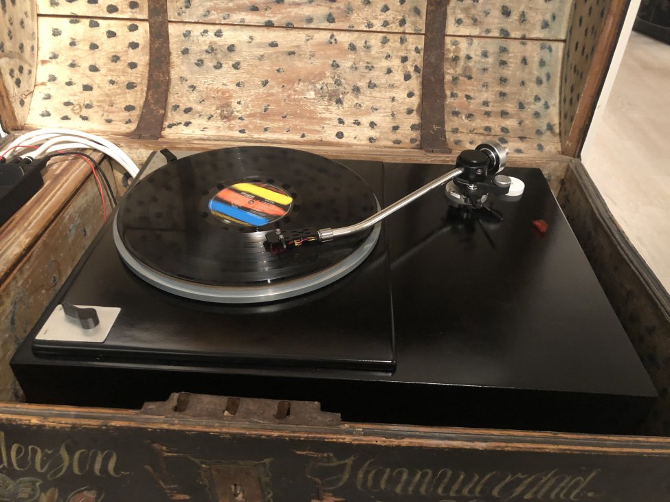

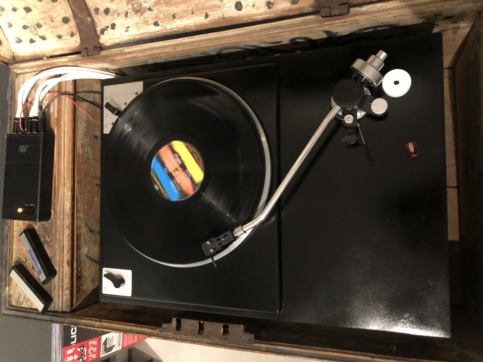

    akkurat ferdig med denne - italiensk mellomhjul, ny plinth, jelco arm og ortofon red - MOFI RIAA og Naim forsterker til 80 talls JBL LX55 med nye skumringer, ble veldig bra, men vet ikke om jeg evner å høre forskjell på orginalhjul eller det nye fra Audiosilente

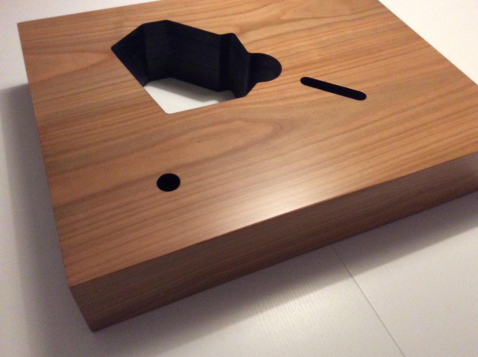

    Plint endelig mottatt. Det tok drøyt 5 uker.
    Synes imidlertid det var verdt ventetiden.
    Den ser særdeles bra ut. Kan ikke se at det kan gjøres noe særlig bedre. (Vekt 10kg)
    Noe sånt hadde få greid på egenhånd.
    Betalte 150$ + 75$ for frakt.
    Betalte ingenting i tillegg ved henting på Posten.
    Enda et plint er bestilt.

    Plintet ser veldig bra ut! Det blir en PTP? Hvilket nummer? Håper du legger ut bilder av bygget. Lykke til.
    PTP6.
    Frest ut til PTP5, men med en liten utfresing så er det PTP6.
    Kvaliteten på plintet var en positiv overraskelse, ja.
    Kan legge ut bilder når spiller er operativ :)

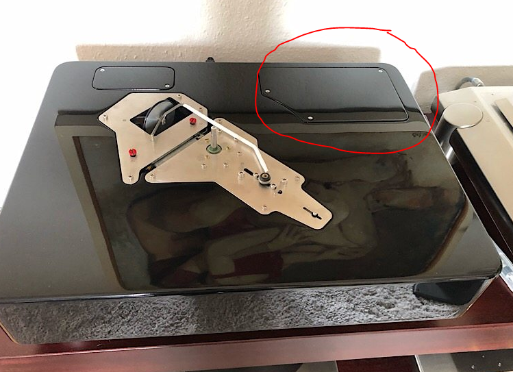

    Er der nogen her i tråden, der ved hvordan man laver et forsænket og løst armboard i stil med det på billedet? Formen skal ikke være som på billedet. Tanken var at armboardet skulle være rektangulært. Der må være nogle tricks til at udskære armboardet så det bliver ca en mm smallere end hullet, det skal sidde i. Jeg har uden held søgt efter anvisninger på lencoheaven.net.
    kjartanb
    10.10.2009
    955
    650
    Os
    Vis vedlegget 572630
    Freser hull og lager en plate som passer.
