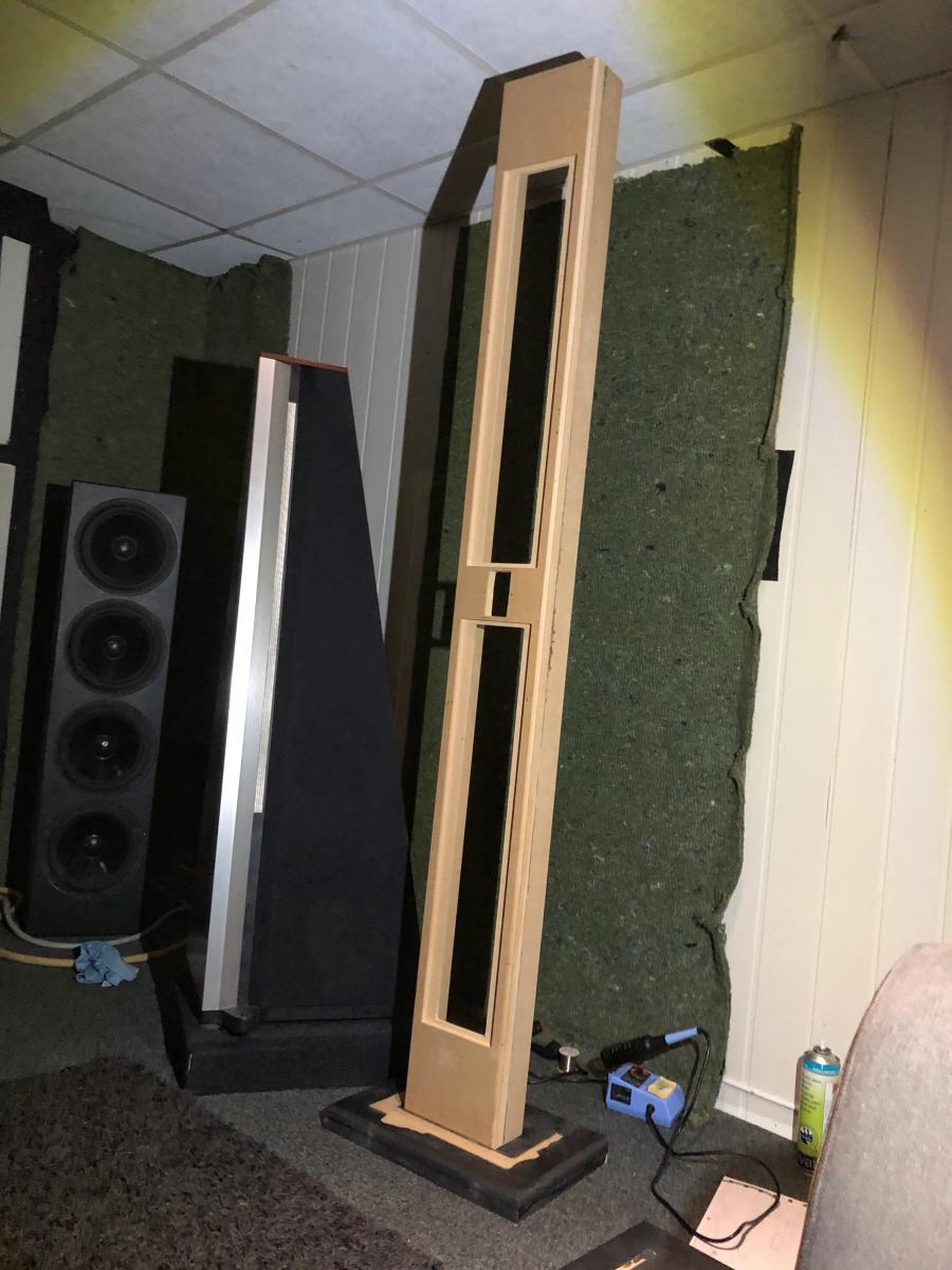

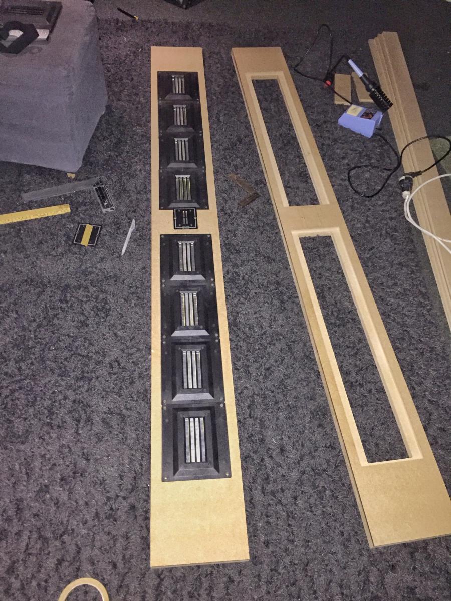

    Jeg har fått nye Emim baffler i hus for litt siden, men jeg venter enda på glassene som skal på sidene så jeg får ikke gjort stort. Skulle gjerne hatt non ventehøyttalere mens jeg kobler ned alle Emim for å stramme opp båndene og dempe båndene litt.
    Oppdaterer med litt bilder når ting begyner å skje og deler kommer. De mdf bafflene skal selvsakt lakkes blanksvart

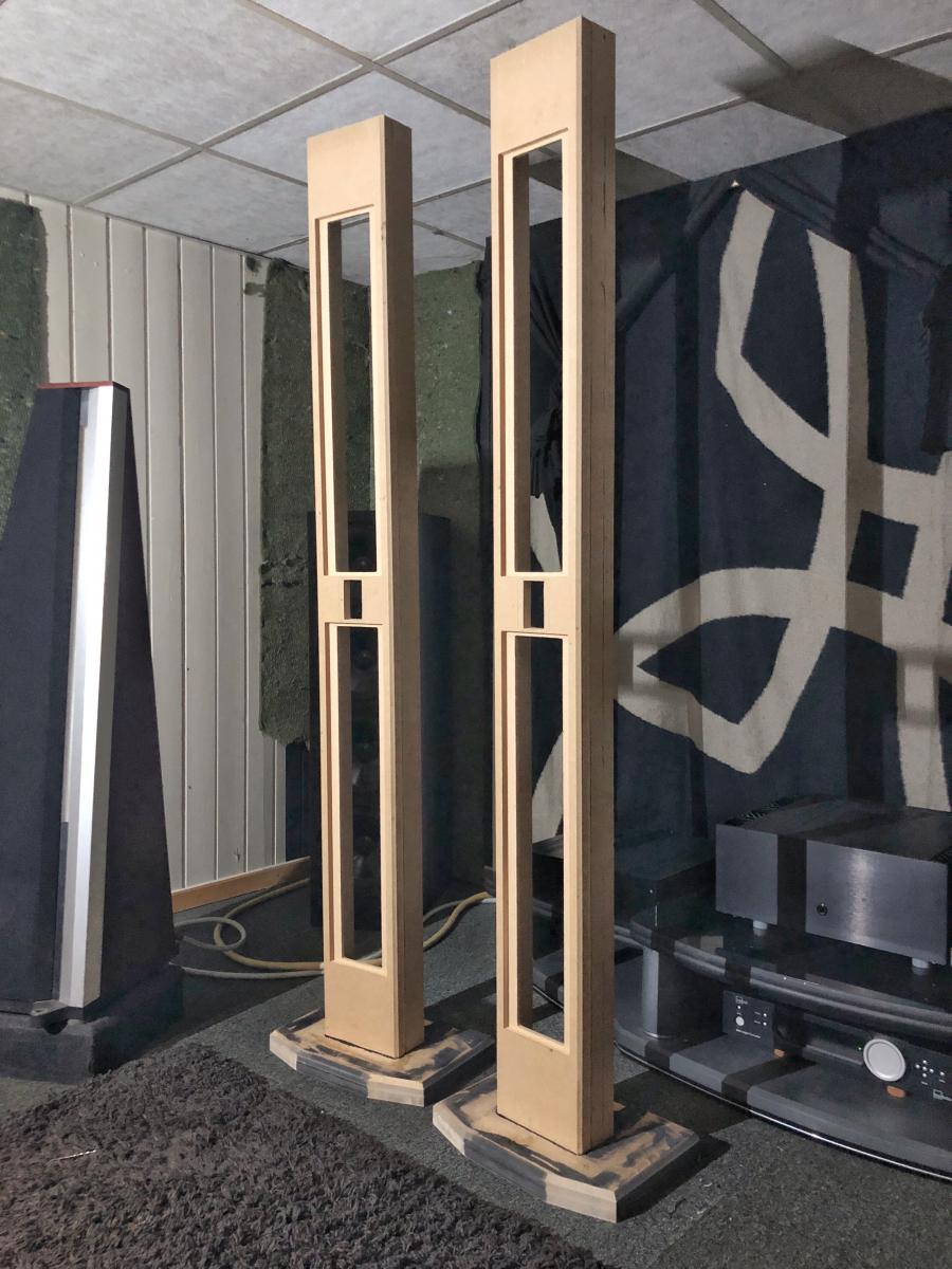

    Litt prøving av Emim i de nye bafflene. De passer perfekt, mangler å ta hull til Emit diskant. Glassene er ferdige, jeg må bare få hentet de :)
    Fot er til tegning og blir sikkert ferdige i løpet av måneden her. Jeg har det ikke travelt, etter så lenge med testbaffler så får jeg ta leg tid til å gjøre disse litt mere forsegjorte. De skal jo bli svarte med et blank fin klarlakk på :)

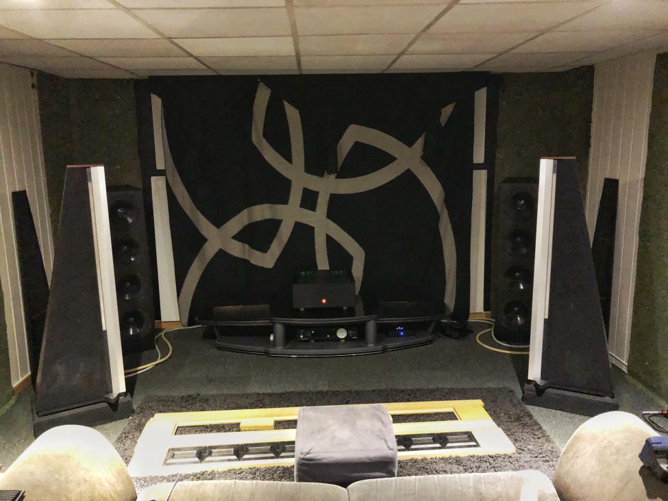

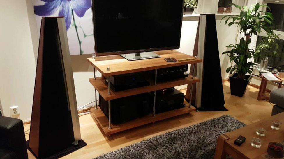

    Det ble vist non vente høyttalere læll :cool:
    Litt nysjerig på slike så det ble et par Dali Skyline 1000, de er til utlån enda men får de hvel hjem neste uke kanskje.
    Er dette muligen Dalis eneste dipol serie ? Vi har Skyline 2000 også i denne serien da.

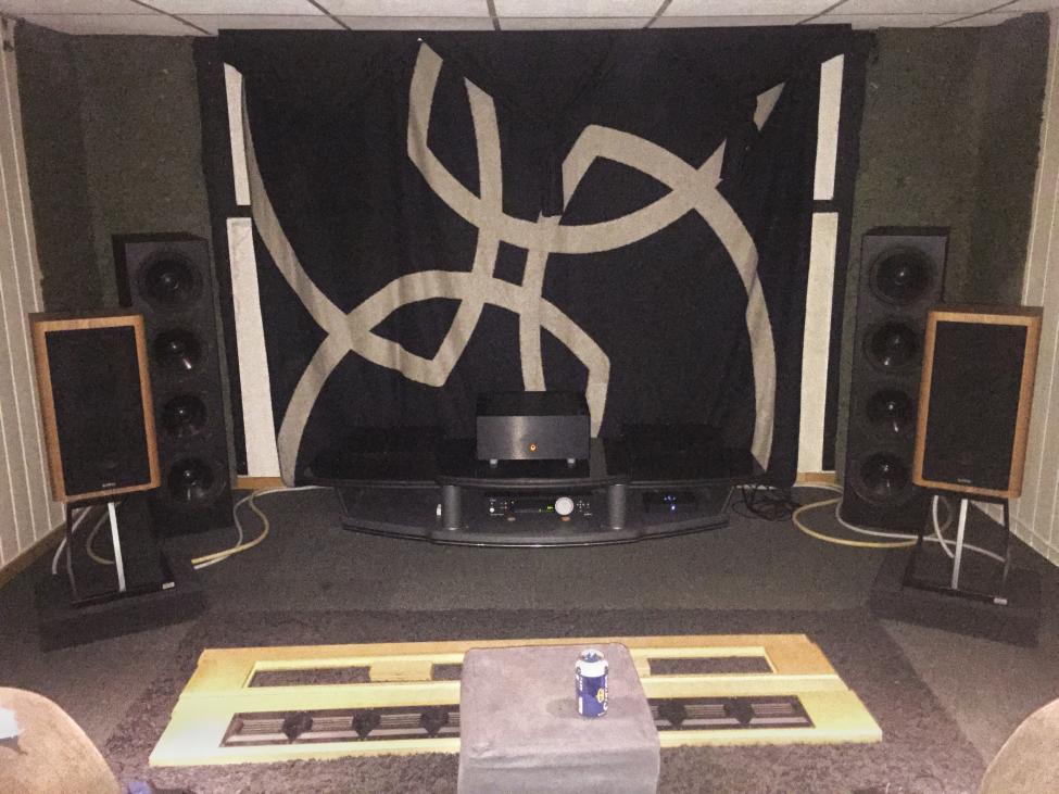

    Måtte opp med non vente høyttalere mens jeg venter på ventehøyttalerne. Infinity RS4000 delt på 100hz mot de 2stk 4x10tommere i lukket kasse. Tenker jeg hadde imponert mange med dette også :)

    Det er vel å regne som en klassiker etterhvert. Var vel Hother Bak og samme team som stod bak Daner Open Air-høyttalerne på åttitallet som konstruerte Dali Skyline, og de høyttalerne likte jeg ganske godt. Har derfor regnet det som svært sannsynlig at jeg også liker Skyline.

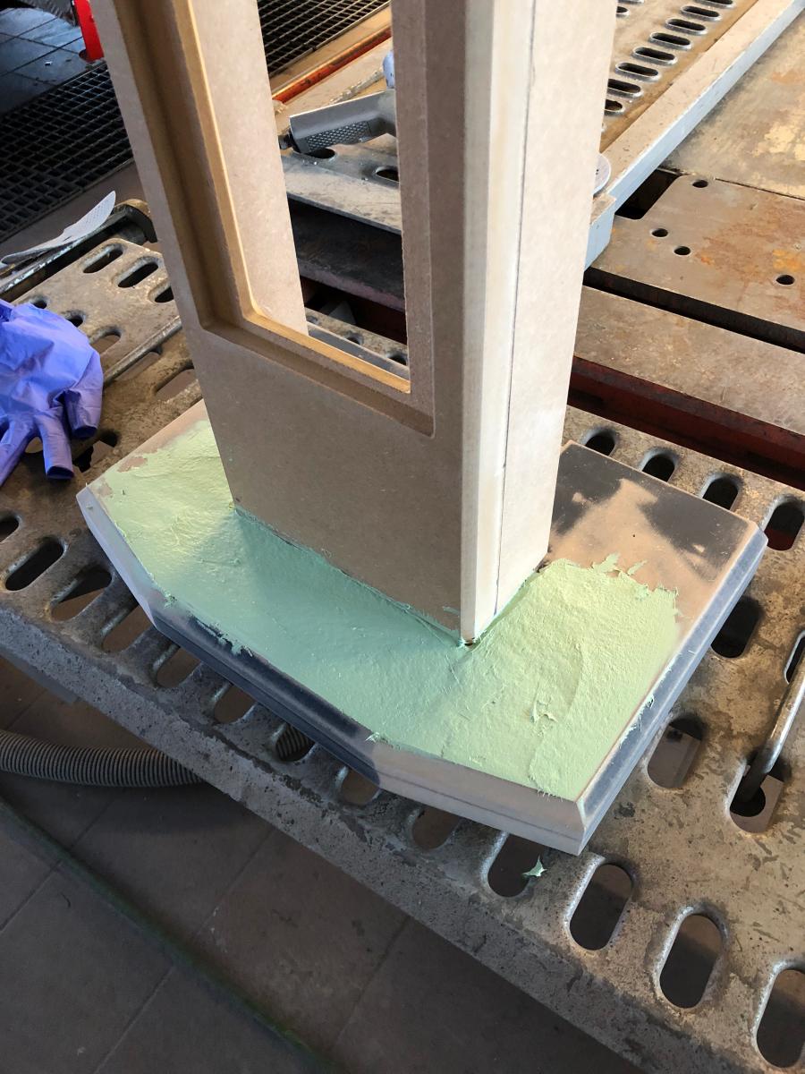

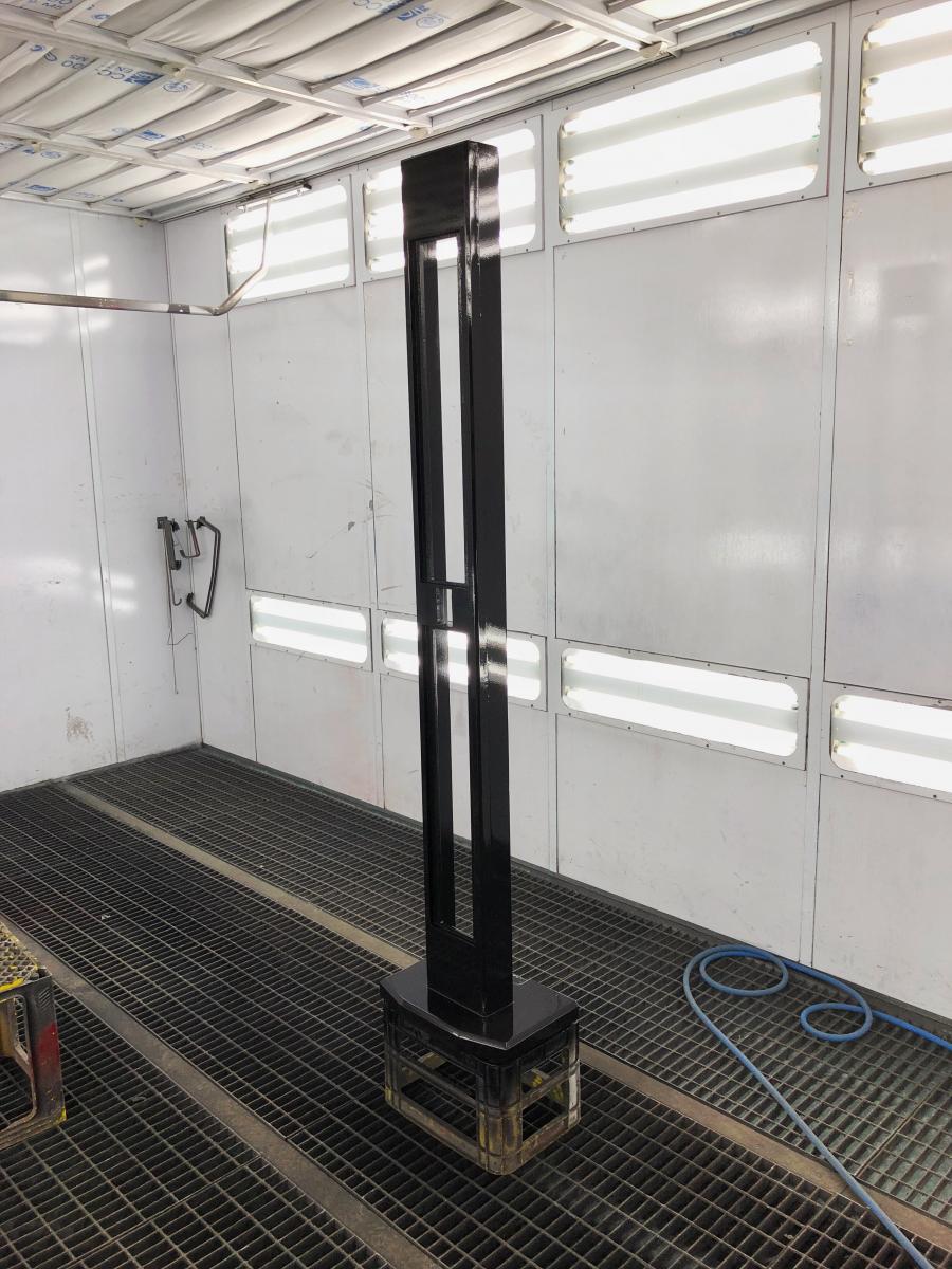

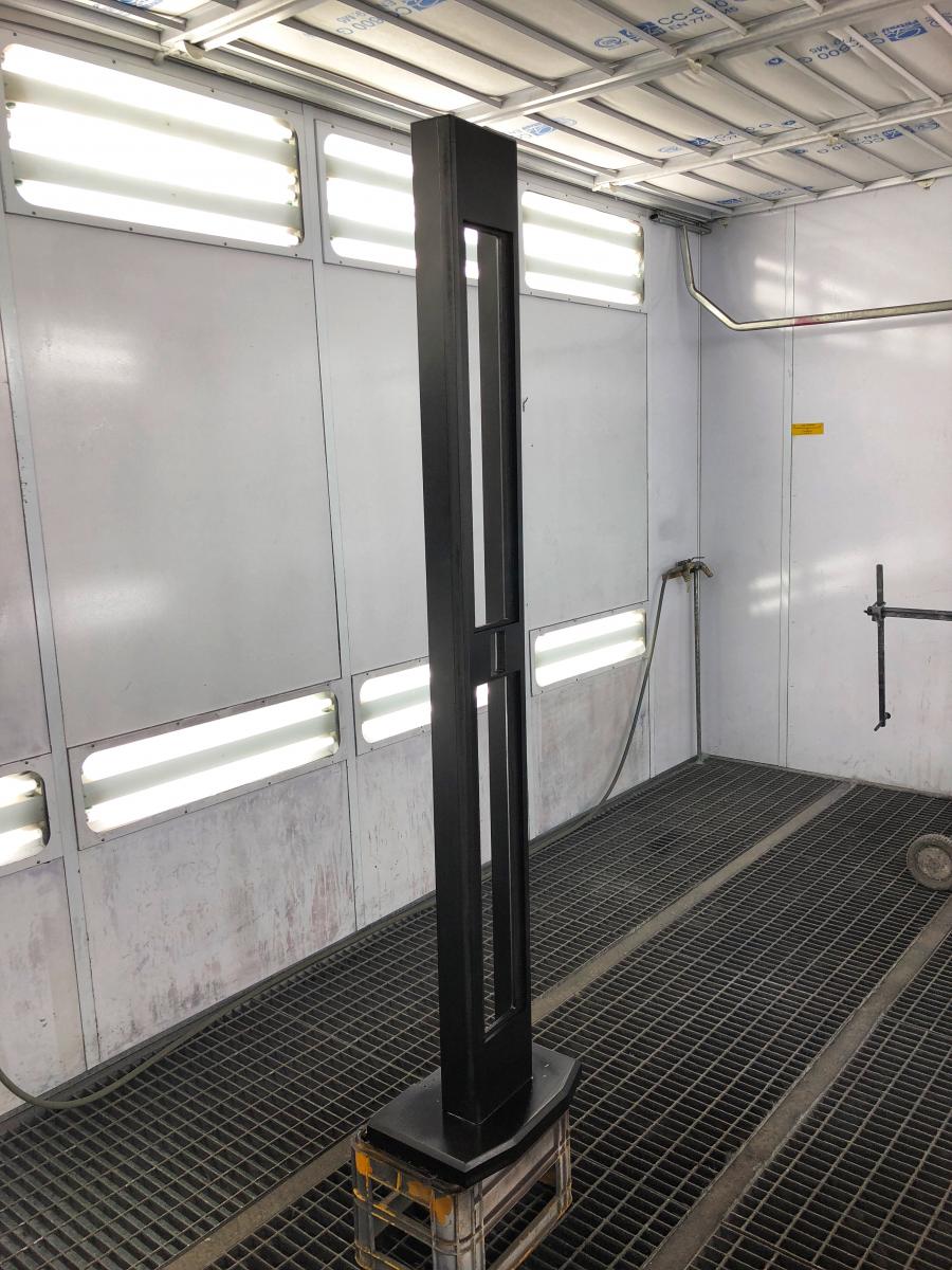

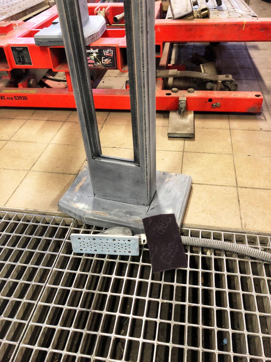

    Endelig fått bafflene nede på jobben. Siden foten er gjenbruk og de ble litt ødelakt når jeg demonterte de gammle bafflene så måtte jeg spakkle i litt :) Når jeg skal spakkle litt mye i tykkelse så mixer jeg glassfibersparkel og vanlig sparkel. Dett for å få stykre og mindre krymping. Og med vanlig sparkel i glassfibersparkelen så får man langt mindre porer. Begge typerne er fra carsystem og tokomponent. Alt jeg bruker er fra biloppretting og lakkeringsverstedet.
    Neste steg blir å pensle på litt ekstra tynnet slipegrunning, tynner ekstra for å få det til å trekke godt inn i tverrveden. Når det er tørt blir det slipt lett for så å sprøyte 3-4 strøk slipegrunning.

    Kjekt at du legger ut! Dette er jo faget ditt og ting som du kan til fingerspissene!
    Er stadig imponert over hvorda det går an å lakke uten å få renninger! :)
    Det krever erfaring og kunnskap!!
