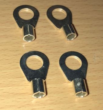

Gått til innkjøp av noen ringkabelsko i sølvbelagt kobber som vil erstatte noen Nakamichi spader jeg i dag bruker på mine Vdh CS122.
Da slipper i alle fall nevrosene angående ukjente metaller i spadene å jobbe i bakhodet ;)
Vis vedlegget 484615
Terminalene på høyttalerne mine var dessverre tykkere enn disse 8mm skoene, så må dessverre legge de på Torget :(
