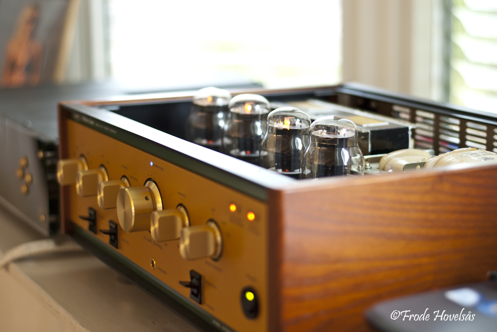

    Nå har jeg holdt på å teste CS600 i "hele" helga, og jeg kan dele min dog begrensede erfaring etter dette - og med alle mulige forbehold om at både forsterkeren og de testede rørene er nye.
    Øvrig utstyr: Meridian 508.24 og HF275 Helios. Disse ht er forholdsvis tungdrevne (87,5db), men har en rørvennlig imperdansekurve (omtrent stabil 8 ohm gjennom hele frekvensområdet).
    a) De medfølgende Sovtek 5881 er ganske så fremtredent skarpe i toppen og har en hardhet i mellomtonen. Forsåvidt grei bass, men savnet litt punch og tyngde. Ikke helt ovverraskende, da dette er hevdet fra flere hold tidligere.
    b) Med EL34 Shuguang Golden Dragon, så får man umiddelbart en totalt annen forsterker. Her er det varme og mykhet i mellomtonen, og mer "pus" diskant. Bassen blir litt mørkere og litt mer "ullen" enn med 5881. Heller ikke så overraskende.
    c) Den tredje rørtypen jeg har prøvd er Svetlana Winged-C KT88. I mitt oppsett er dette den klare "vinneren" av de 3. Her er det punch og tyngde i bunnen. Varm mellomtone og fin "silkediskant". Absolutt best resultat var med Plate Voltage bryteren mot frontpanelet.
    Med denne kombinasjonen så spiller denne forsterkeren ganske så bra. Den tonale balansen står bra til mitt rom (som er plaget av refleksjoner mm). Det jeg savner er noe mer holografi, men jeg skal ikke se bort fra at en forsterker og rør som har brent seg inn er bedre på dette. Under testingen så spilte den fint lite på utsiden av høyttalerne, mens dybdeperspektivet var bra.
    Det var kun litt enkelt og kortfattet - og nå er jeg i dyyyp tenkeboks på om dette eksemplaret skal få et nytt hjem, eller ikke :)

    Det ser ut fra tråden her at du har hatt din i ca. 1 1/2 år. Kan du si noe om karakteristikkendringer fra den var ny og frem til nå, da den (og rørene) sikkert har fått "gått seg til"?
    Mine foreløpige "små ankepunkter" er at den, enn så lenge, har et litt smalt rom, mens dybdeperspektivet er bra. Den er også litt "grumsete/udefinert" i mellomtonen, men dette gjør seg kun gjeldende på enkelte innspillinger der den "roter" det til litt. Men vi snakker jo marginalt da. Jeg tror spes. det siste vil endre seg når både rør og elektronikk får noen timer, mens holografien også muligens kan tilskrives pre-rørene.
    Når det er sagt - du verden hvor bra (til mitt lyd-ideale) den allerede nå spiller :).

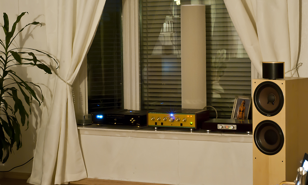

    thumper: hva slags utstyr har du hukka opp leben på?
    Thumper
    13.09.2007
    1.328
    1.457
    Langt til skogs i Innlandet(Hedmarken)
    Bilder kommer ikke så veldig lenge etter ankomst av pakken ;)
    Jeg bruker EMC-1 og pc som drivverk, Analysis Plus og Kimber Timber interconnect, WLM Gamma DAC, Leben CS 600, Analysis Plus Big Oval Silver ht-kabel og WLM Lyra MKII høyttalere.
    Likte nå igrunnen bildet bak Dac'en (eller hva det nå er) best. ;D

    Voff skrev:
    Det står bak dac'n ja..
    Skal hilse og si takk fra kona... dvs hun på bildet :)

    ptb skrev:
    Thumper skrev:
    En liten teaser... ;D
    Da er det en pakke på vei til meg og min Leben... Følg med for oppdatering...
    Jeg er i hvertfall spent ;)
    Jeg pratet med Motron på mandag - og tror jeg vet hva du venter på :)
    Da må du nok belage deg på å bruke forsterkeren uten topplata, men det blir spennende å høre hva du synes etterhvert.
    Forøvrig - a nice pair of loudspeakers - du har der, men akk - de koster :(.
    Topp plata må nok vekk ja...
    Ht... WLM Lyra mkII. Jepp, bra! :)

    Veldig pene, enig i det.
    Var nesten på et par diva en gang, fristende saker.
    Hva med den som står framfor bildet, er den like bra som resten?
    hadde vært morsomt å låne øre til en gamma en gang.
