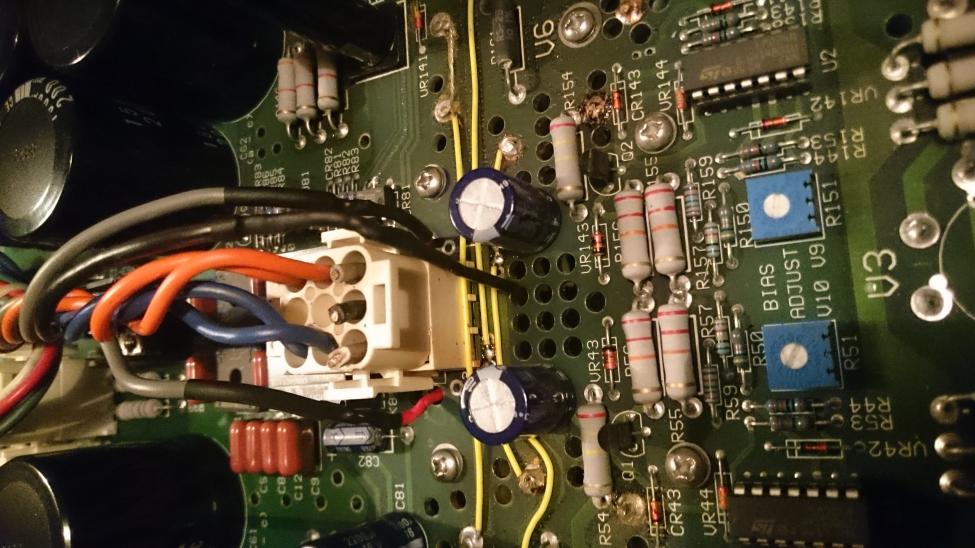

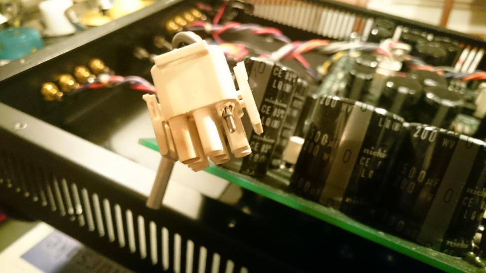

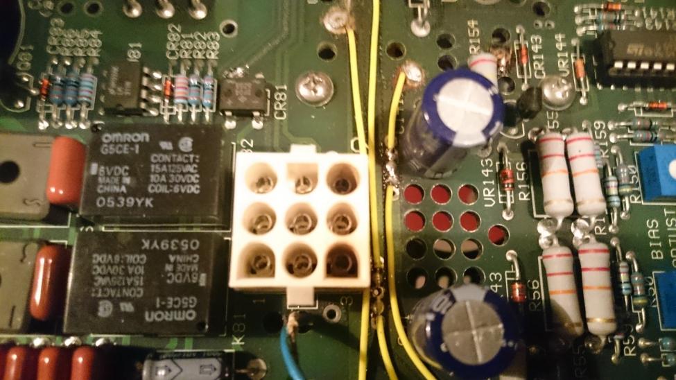

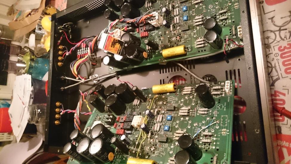

    Pasienten ankom for noen dager siden, dvs han haltet. Var liksom litt av og på i formen, litt viruspreget..
    Uansett, som de fleste pasienter til undersøkelse ber vi om å ta av på overkroppen..
    Men etter den grunnleggende undersøkelsen avdekkes sirkulasjonsvikt i vitale områder..
    Bypass må til..
    Beistet gjenoppstår i sin ungdom..;)

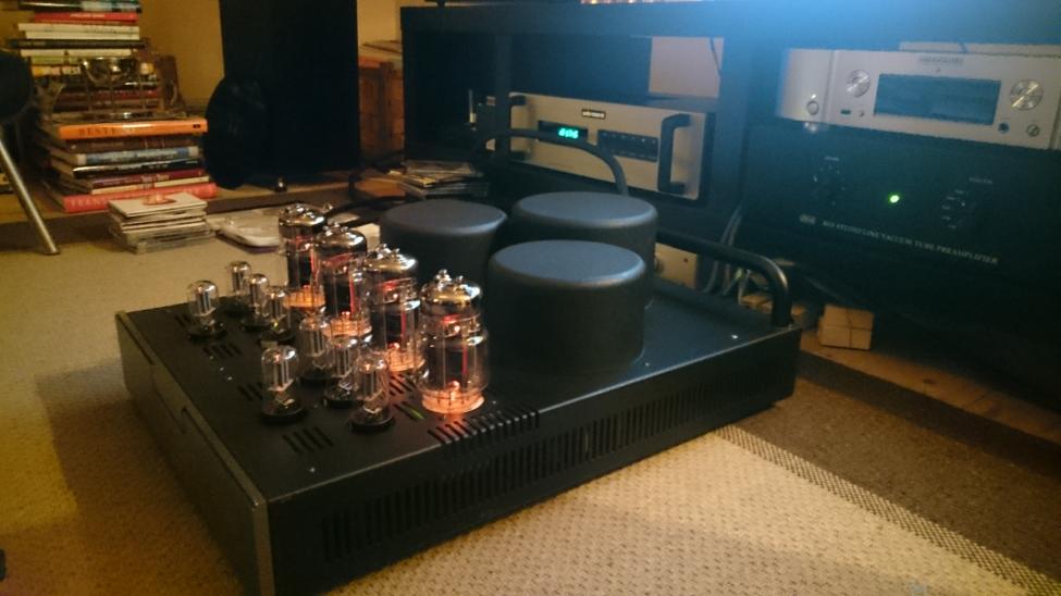

    Dr Lassemann to the rescue. 😊
    Fungert perfekt de siste 3 årene. Ren flaks at den tok kvelden på hjemlån i Casa Lassemanns. Tok deg jammen ikke lang tid, å finne feilen. Bra jobbet.😊👍
    /Ruby😊
