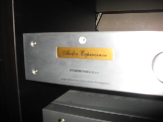

    Færden gikk videre til Laggas stolthet og testens dyreste preamp: ARC LS26. Tusen takk til Lagga som velvillig setter igjen sitt kjæreste utstyr til utprøving i heimen.. Denne preen ble flittig brukt i helgen til å drive QS Mid Mono, og det gjorde den med en helt utrolig kontroll :eek:! Tror aldri jeg har hørt QS spille med en såpass kraftfull og definert bass her i heimen.. Men i går skulle den altså drive MI 10.1, og til daglig driver den jo en svært så oppegående MI 8 og et Meredian sluttrinn i biamping-symfoni..
    Men tilbake til oss og vår sammenlikning i går/natt. I forhold til sammenlikningen med "lillebror" SP16 var det ting her som ikke helt stod på greip. Det manglet det lille siste som får foten til å gå, samt å få smilet skikkelig på plass. Det var en slags tammhet og litt mangel på blod og kraft. Timetelleren for Sovtek 6H30 røra viser i underkant av 2500 timer og det sies jo at disse bør klare 5000 før utskiftning. Men til tross for dette og erfaring med rør en stund får vi begge en følelse at kanskje disse røra bør sjekkes nøyere opp. Desverre klarer ikke min rørtester denne jobben - for nye rør muligens for 60-talls testeren jeg besitter.. Tanken i dag har gått i retning disse Reflector 6H30-DR superrøra. Det skal sies at u.t. har vært i kontakt med Lagga i dag og vi har drøfta litt ;)
    Vel, vi valgte derfor å kjøre videre til testens rimeligste rørpre - min egen modda Audio Experience.. Dette skulle vise seg å kanskje være nattas store overraskelse, men ikke med en gang... ;)

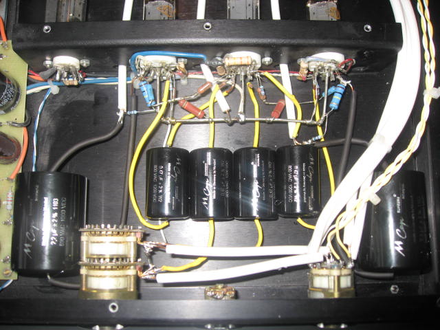

    Det er utrolig morsomt dette her med rør, hvordan du med et godt produkt kan fintune deg frem til ønsket signatur i ditt eget anlegg. Har nå en liten time spillet på komboen AE og QS Mid Mono og er nesten i 7. himmel igjen.. Som Rubyred beskriver tilfører Mid Mono magi, aura og varme.. Oppløsning er også helt i referanseklasse med QS.. Vil vel gi Ruby credit for dette. Har lenge vært helt i Mullardmodus, men RCA tilfører en oppløsning Mullard ikke er i nærheten av ;D Som sagt, veldig morsomt dette her..
    AB1: Ikke vent med modifisering av din AE.. Det er så mye godlyd å hente med disse Mundorf Supreme Sølv/Olje.

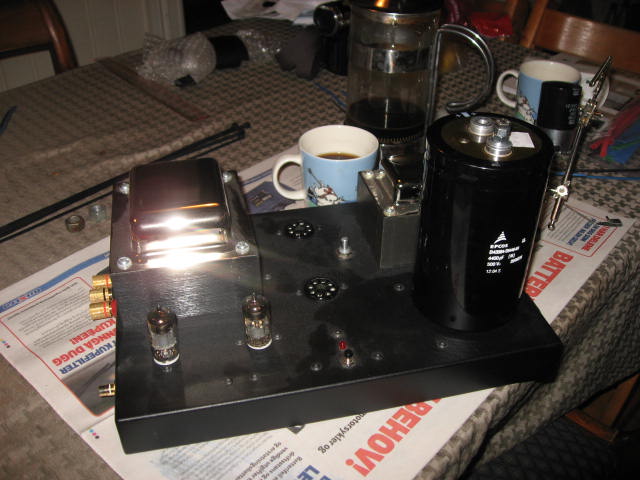

    Og det ble ikke lenge..
    Kise her på forumet har sendt meg disse. 4400uF 500volt :eek:
    Tidenes PSU oppgradering??
    (Håper jeg vet hva jeg gjør nå ???)

    Du milde :eek:
    Nesten synd ikke BP psu havnet hos deg. Det hadde vært noe å huket bakpå pre'n tenker jeg.
    Vet om en til foresten ::)
    /jan

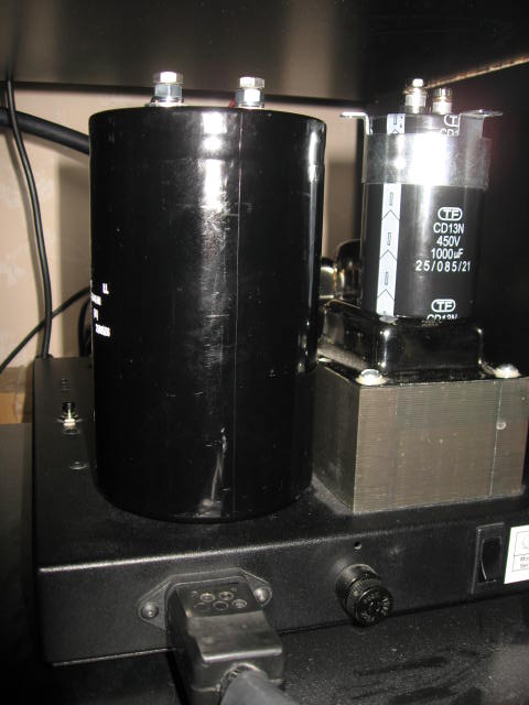

    lassemann skrev:
    ...Håper jeg vet hva jeg gjør nå ???
    lassemann
    Hvis ikke saa har du en undskyldning til at investere i nye mid-mono ;)
    Mine gamle kt88 monoblokke kan ikke taale större lytter i psu-en, ensretterrörene ( muligvis ogsaa utgangsrörene) ryger.
    De ældre 8417 har 2x300uf men kt88 har 150+300uf.
    Kjartan

    Det sitter 450V/1000uF i Mid Mono orginalt. Har ikke koplet dette nye opp ennå.. Hva mener du vil oppstå kjartanb? Trodde dette kun er et større batteri jeg som ikke fikk noe særlig betydning innover i kretsen??
    lassemann
    lassemann
    Quicksilver er jo allered födt med rimelig overdimensionerede psu. Jeg ved ikke hvad sker, du har ikke ensretterrör saa det kan god være at din mid mono kan taale en stor lyt bedre end de ældre monoblokke.
    Kjartan

    Da har det skjedd igjen... ;D Et aldri så lite kvantesprang i lassemann sitt vindu ;) Etter litt rådslagning med Roar Malmin i går tok jeg sjansen på å kople opp disse megastore ladelyttene i QS Mid Mono blokkene.. Roar skulle også sende meg en ny diodebro til likerettinga da han mente at det var stusselige saker som sitter der i dag..
    Vel, lydmessig er det en markant forskjell og forbedring synes jeg. At det er mulig å få så mye kraft ut av to EL34 rør er for meg en komplett gåte. Lybildet er både bredere, høyere og dypere enn før, men det er likevel kraften som produseres nå som imponerer mest!! Inngrepet er helt reversibelt om jeg vil gå tilbake til orginal løsning, men det spørs etter hva jeg hører nå.. Veldig morsomt dette her ja.. ;)
