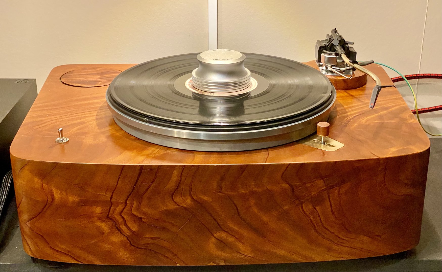

Har en selvbygd Lenco plinth som jeg nå endrer litt på og pusser opp. Den består lagvis av HDF og kryssfiner. Jeg vil lakke sidene på den i sort, men usikker på hvilken type sparkel jeg bør bruke. Er det ok med vannbasert snekkersparkel før spraylakk, eller bør jeg gå for oljebasert?

Hvor lenge har plintet / treverket vært limt isammen ?
Det er ca 3 år. Hadde bladfiner på sidene, men etter hvert begynte det å slippe taket. Spilleren er avrundet i kantene og buet i front, så det var vanskelig å får presset bladfineren jevnt over det hele.
Slik var den i utgangspunktet da jeg var ferdig i 2021. Veldig synd at Fineren på sidene ikke holdt, for det var veldig pen pyramidemahogny. Den skal nå få sortlakkerte sider, men toppen forblir som den er

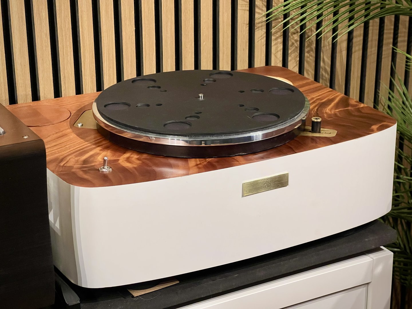

Da nærmer det seg ferdig spiller her 😊
Armbordet er til lakkering nå, og etter hvert skal navneplaten i front få inngravert tekst.
Lakkeringen av spilleren ble jeg meget fornøyd med. Slitsom sparkel- og pusse jobb, men det gav resultat med feilfri lakk. Spilleren ble hvit silkematt og med pyramidemahogny på toppen. Toppen ble også pusset og deretter oljebehandlet og vokset med Black Bison Wax.
