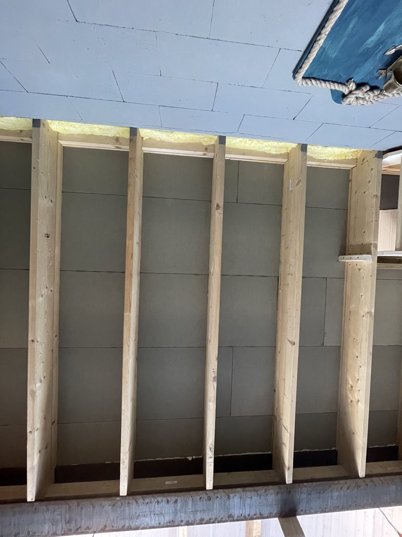

Men så har vi en nybygd 15m2 messanin i ene enden av rommet, som foreløpig er åpen på undersiden. Der er det mye volum som er fristende å utnytte.
Netto volum mellom hver drager er ca 378Liter (B56x260 H26 cm).
Oppå messaninen er det lagt gulvspon, som er skrudd og limt ned i dragerne. Sammenføyningen mellom gulv og drager er ganske tett. Kan eventuelt tettes helt med silikon.
Blir det en god (trykkammer) subwooferløsning av bare å sette inn et egnet dypbasselement, og tette igjen taket på undersiden?

Foto av messaninens undertak:

Beregninger er ikke nødvendig. Bare bygg en tett kasse og ta resten med EQ. Tett kasse gir bedre impulsrespons. Større kasser gir lettere arbeidsforhold for elementene og krever mindre forsterkereffekt. Man unngår da også at spolene varmes opp og man får mindre komprimering.
Ulempen er at det er mer krevende å lage en stor kasse stiv nok til at man unngår vibrasjoner. Man bør ha litt dempemateriale på veggene inni kassen så eventuell resonans stoppes , men trenger ikke all verden. 5cm glava holder.

Jeg tror jeg kan få til tette rom med å ettergå alle skjøter/overganger med akryl.
Avstivning kan skje med ekstra lag kryssfiner, som skrues fast med mange skruer. Bredden mellom dragere er bare 56cm, så skal ikke så mye til for å stive av.
Hvordan fester man 5cm glava til sidevegger og «tak», så de ikke løsner?

378 liter er nok til å bruke 2stk elementer selv om det er 18 tommere. Jeg synes det er gøy å kunne gjengi bass helt ned til 18Hz med fullt trykk, så jeg ville brukt 4 18 tommere i to av rommene, og fylt de andre med demping.
Mer kapasitet gir mindre forvrengning og bedre bass, og når man først er i gang met et slikt DIY prosjekt er ikke merkostnadene vesentlige.
Glava fester du med å sette noen 7cm lange skruer 3cm inn i treverket og bruke ståltråd du surrer rundt skruene som helder mattene inntil veggene. Enkelt og billig

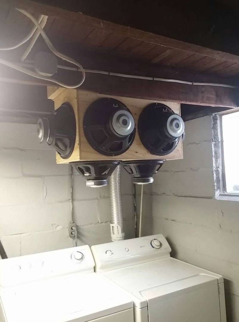

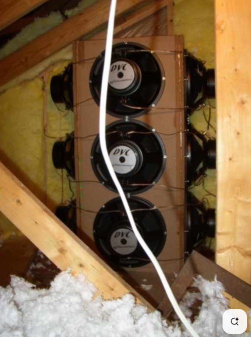

Leste en tråd på AV forum for maange år siden, han hadde bygget et horn / kanal fra loftet og ned i lytterommet. Gjorde visst jobben ganske ok
Husker ikke hvem eller hva slags elementer som ble brukt.
Dalemark
05.02.2018
727
465
Søgne
Et medlem her på HiFisentralen har gjennomført et vellykket prosjekt med Horn sub i taket for noen år siden👍. Mener bestemt han brukte eighteen sound 18nlw9400.
