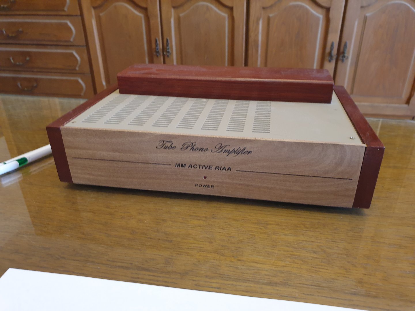

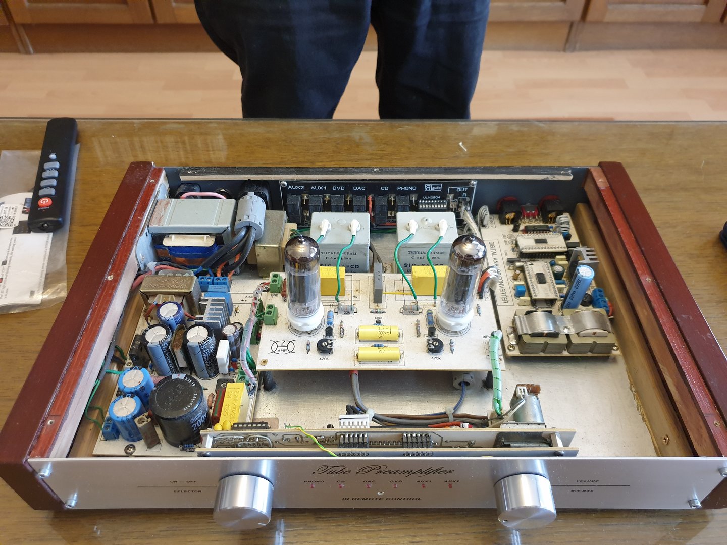

    Det er så mange inntrykk og fordøye etter dagens besøk at jeg ikke helt vet hvor jeg skal begynne.
    I en 4 roms leilighet type typisk gammel øst-blokk langt oppe i etasjene bor han og et av soverommene er verksted.......... og det er fullt fra tak til gulv og delevis innredet i 2 etasjer........ jeg er liten sa han, så vanlig takhøyde utgjør 1,5 etasjer for meg = mer plass på liten overfalte.
    Noen hard-wire forsterkere som jeg ble lovet så jeg ikke snurten av.......... MEN han hadde mye rart og MANGE ideer. Han tegnet alle printkort på pc og laget veldig mye selv......... og mye av tegningene befant seg i hodet hans. Han fortalte at han til nå hadde håndbygget et 80 tall's integrerte forsterkere pluss noen mono blokker og preamper. samt riaa trinn og en prototype på en MC step up. På meg så virker det som en salig blanding av old school og noe mer moderne vinkling, f.eks på det øverste bilde så er det en rør preamp med innebygd dac.
    Hans tilnærming til hva som er viktig og ikke viktig i en forsterker er av en noe annen karakter enn hva jeg er vant til. Når jeg snakker med Miura-san om ulike løsninger er tilnærmingen av en helt annen karakter........... uansett.......... han viste meg også om et projekt han hadde gående med Tim De Parvachini før han døde om print løsninger på rør-preamper........... så at fyren har peiling er nok hevet over en hver tvil, det er bare at det er snakk om en annen type tilnærming jeg ikke er vant til.......tror jeg.
    Han var midtveis i byggingen av en integrert rør forsterker som faktisk så veldig moderne ut innvendig.

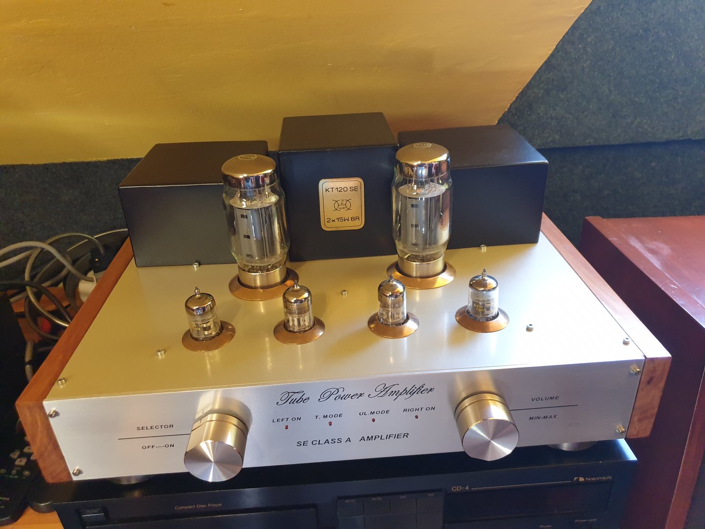

    Men så snakket vi litt om rør hvor jeg sa at jeg ønsket meg litt mer watt en 2 x 15 som han faktisk mener er maks på et KT120 rør hvis man skal ha det til og vare litt, når jeg så nevnte 2 stk i push-pull konfiguration fikk jeg til svar at det ikke var egnet og at man da skulle bruke KT88 i stedet....... han hadde en sådan stående også som var på 60 watt som han mente jeg kunne ta med hjem og prøve.......... det passer desverre ikke i denne omgang fordi vi flyr og bilen står hjemme i Norge.
    For min del kunne jeg tenkt meg en forsterker ala den på bilde no3......... forsterkeren på bilde tilhører hans sønn og er bygd i det ene eksemplaret, jeg spurte ham om han kunen bygd en til.......... og svaret var kanskje det, MEN den blir ikke helt lik..... suprise suprise.

    Kan da gi et bud........
    Ser ingen "extravaganza" noen steder, men heller inget som tyder på, at det har vært sparet noen steder heller.
    Mye er jo typisk gammelt østblokk som en del rusisske kondensatorer. Ingen feil på de, nermere tvertom.
    Ser han i riaa har brukt polystyren cap´s som har en bedre lydsignatur (i riaa korreksjon) enn PP, så ingen tvil
    om, at han tenker over, hva som bli´r brukt hvor.
    Fine greier for meg å se (y)
    Takk skal du ha. Jeg har ikke greie på slikt, men det er fint og betryggende og høre at det hele ser ok ut.
