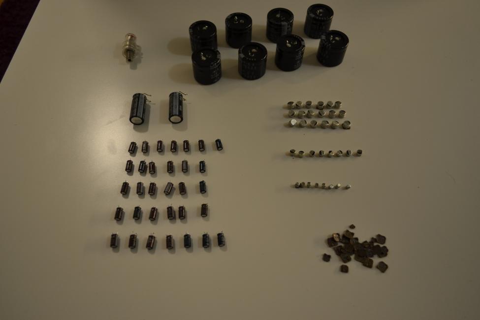

    Da har jeg endelig fått tilbake Krell`n ifra Stylus Audio. Gikk for full "recapping" og generell service.Utmerket service av Stylus Audio på alle områder. Det kan jeg ikke si om Posten/Bring akkurat. Posten brukte ett halvt år før de bestemte seg for å utlevere forsterkeren til Stylus Audio. Jeg fikk den i retur hele 4 ganger før de tok hintet.Alle papirer er/var korrekt utfyllt,men Posten ga mer eller mindre faan og klarte ikke å komme med ett vettugt svar da jeg etterlyste deres interne prosedyrer ved håndtering av gods.
    Da Stylus Audio var ferdig med forsterkeren så prøvde de først å sende med Posten,men fikk den i retur av ukjent grunn. Alle papirer var korrekt utfyllt denne gang også. Enden på visa,ble det at Stylus Audio sendte forsterkeren med TNT til Oslo Hifi Center som deretter sendte den til meg slik at jeg mottok den idag.
    Her er ett bilde på hva de har skiftet:
    Mvh Thomas

    Så de har skiftet akkurat det samme i din forsterker som de skiftet i min. En haug med kondensatorer i forskjellige størrelser. Har du fått fyrt opp din for å høre hvordan den nå er? Min har stått ubrukt siden jeg fikk den tilbake fordi jeg ikke har noe naturlig sted å bruke den lenger, men man har jo barn som trenger noe å spille på etter hvert...
    BTW: Veldig fornøyd med service fra Stylus Audio. De har også fikset en Krell CD-spiller for småpenger som importøren i Norge sa ikke kunne fikses uten store kostnader.

    Jepp,det er liv i forsterkeren. Den har bare stått på i 4 timer,men førsteinntrykket er svært så positivt. Nå er det riktignok mange måneder siden jeg hørte den sist,allikevel så sitter jeg med en fornemmelse på at først NÅ får jeg høre hva som egentlig bor i denne forsterkeren. Mye luftigere lydbilde,mere trøkk i anslagene og mye mere nyansert bass.
    Spilte en lp med Ola Kvernberg (Mechanical Fair) her isted.En plate som jeg mente jeg kjente nokså godt,men neida ; her dukket den ene overraskelsen etter den andre som jeg ikke hadde oppfattet tidligere. Ufattelig moro.
