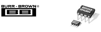

I bet that the BurrBrown op-amps are fake as well: they are painted with white letters, not laser engraved like real BB 2604.
Har akkurat plukket ut noen BB2604 ifra min ML38...de er faktisk "laser engraved" som originalene skal være ifølge artikkelforfatter. Men på den annen side ikke sikkert alle BB2604 er det. Hva vet jeg. Vi får la det være opp til resten av folket her på HFS å avgjøre selv. Jeg synes komponent valg i denne spilleren ser veldig suspekt ut.
Hei Brianh!
Kan du ikke knipse et bilde av din BB2604 og legge inn, jeg har nettopp knipset min BB2604AP som har sittet i min zhaulo dac.
Jeg legger inn bildet her samt det jeg fant på dataark, de er i hvertfall ikke like, men begge har hvit skrift.
Her er min og den står det også mer på 2AZ6ZV7 og det er andre siffere/tall på de to andre jeg har.
Det er ikke gravert inn men malt/stemplet oppå chippen.
På dette litt utydelige bilde fra dataark så er da bokstavene større enn på min i forhold til selve chippen.
Mvh.KW

Hvordan avgjør man om en WIMA kondensator er fake eller ekte, eller en BurrBrown oppamp? Hvis Krell, Goldmund, Edge (eller en hvilken som helst annen leverandør av dyrt merke) er villig til å redusere sine produksjonskostnader ved å "skimpe" på kvaliteten, hva sier da at en komponentleverandør (med sine, i forhold microskopiske marginer) ikke selv firer på noe så ubetydelig som hvorvidt de merkes med silketrykk, laser, pressing, eller stempling..? Hvem sier at det ikke til og med kan foregå "outsourcing" når etterspørselen blir i overkant av hva egne fabrikker håndterer..? Jeg påstår ikke at det skjer, men er det så utenkelig? :-\
Hei Brianh!
Mvh.KW
Hei, beklager men mine er gått i søppla. Klippet av bena når jeg fjernet de
