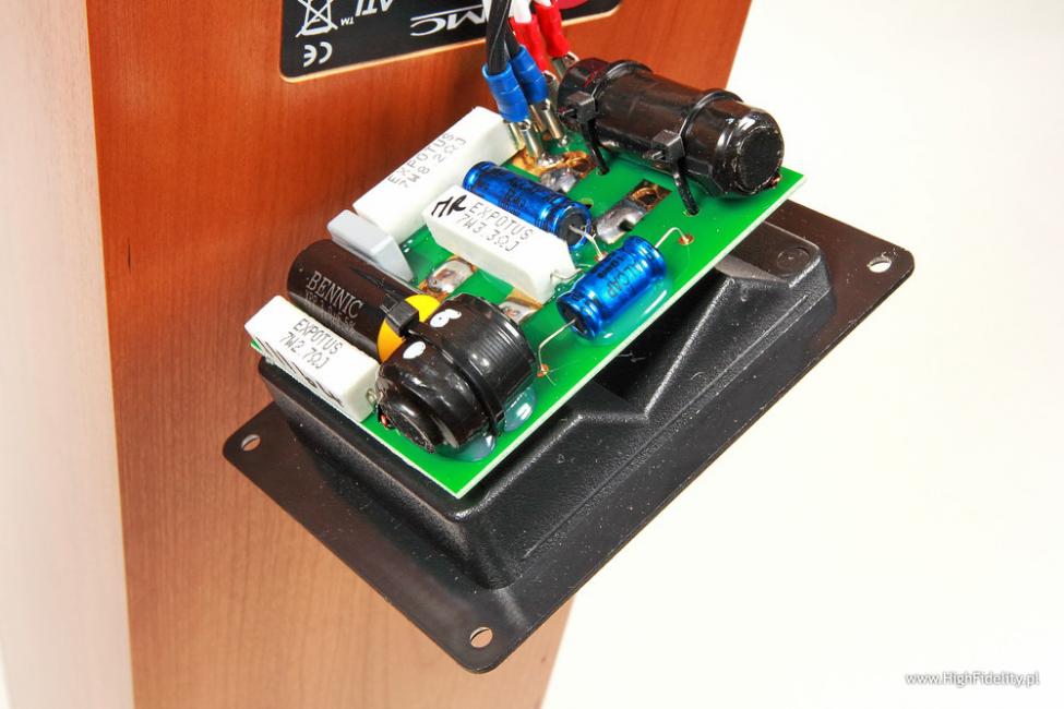

    1. «Bi wire» er OK, men innen for et gitt tilgjengelig tverrsnitt på kablene så er «single wire» stort sett bedre - det gir lavere seriemotstand og mindre påvirkning av frekvensresponsen ut av HT. Dvs dersom du f.eks. har har en kabel med 4 x 2,5 mm2 tilgjengelig så er det bedre å bruke to og to lederpar slik at det blir 2 X 5 mm2 til sammen, enn å bruke den til «bi-wire».
    Forbindelsen mellom terminalene på HT er helt klart et potensielt svakt punkt. I enkelte tilfeller så er de laget av legeringer med jern eller andre ferromagneiske materialer, som bidrar til unødvendig forvrenging. Test ev med en sterk magnet. Den beste og enkleste løsningen kan være å koble om til ett par HT terminaler innvendig i HT dersom det er mulig. Dersom det ikke er enkelt å koble om innvendig i HT så er det en smal sak å lage små jumpere med kraftig kobbertråd og ringkabelsko.
    2. Spader er bedre enn banankontakter, spader har større kontaktareal og tillater høyere kontakttrykk enn spader, der er likt med mindre kontaktmotstand. Den eneste grunnen til å velge banankontakter er om dette er det eneste som passer terminalene eller om du er avhengig av rask og enkel til/fra kobling. Ringkabelsko er bedre enn spader, men det forrusetter at skruen på terminalene kan skrus helt av (det kan de fleste, men det er gjerne en låsering på de fleste terminalene som skal hindre å skru helt av). Et moment med termineringen av kablene er nettopp overgangen mellom kabel og kontakt - at denne er solid, lutfttett og har lav kontakt-/overgangsmotstand. Korrekt krympet kontakt er bedre enn det aller meste med skrufeste, mens det beste er sveiset kontakt. Vær oppmerksom på at enkelte skruterminaler på HT og forsterker er vanskelig å skru skikkelig til og har kan løsne over tid, dvs noe som ev taler for bananer.
    3. gå for Blue Jeans, det er uten bull og vissvass, fornuftige priser og konfeksjon til de lengdene du har bruk for.

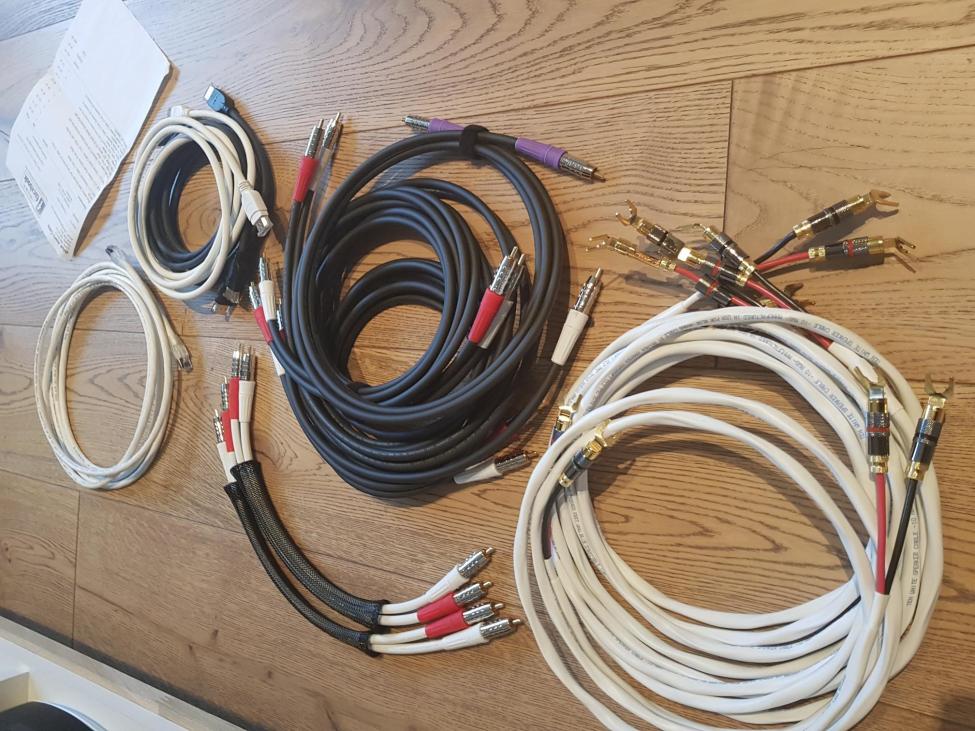

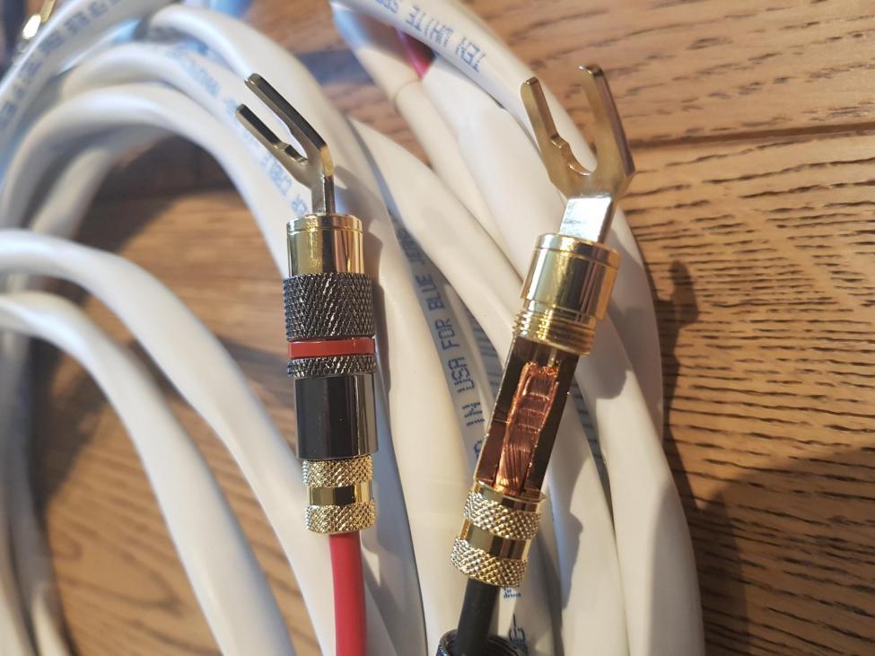

    Nu har jag fått kablarna. Nu fattar jag också varfør det ble litt dyrt på signaldelen. 3stk kablar blev ju til 6 stk kablar, dvs det er par som man kjøper.
    Ble det forskjell da? Ja det måler faktisk forskjellig.
    Först lite bilder:

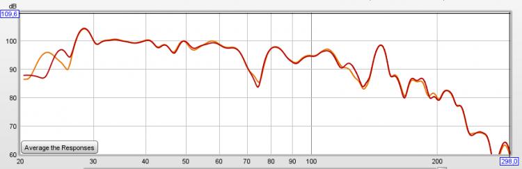

    L og R har ikke blitt flyttet en mm. Målemikrofon har ikke blitt rørt en mm.
    Den som måler mest forskjell er subben, der den faktisk har mindre distorsjon (3% mot 8% i 25hz). Men den hade en typ 10m kabel og har nå en veldig mye kortere kabel.
    Subben har blitt flyttet fram og tilbake, den kan stå noen mm annerledes. Centern har også blitt flyttet da den står på selve hyllen som jeg måtte dra ut. Men alle høyttalere måler bittelitt annerledes. Det er søren meg ikke mye, men alikevel.
    Nå er min frekvensrespons ikke mye å skryte med i betongleilighet, men her er det alikevel.
    15-20 år gamle Audioquest Bedrock mot helt nye BJC:
    Grønn er BJC. Left speaker
    Lille er BJC. Right speaker
    Subbwoofer movie-mode. Rød er BJC:
    Så Distorsjonen som ble borte:

    Sjekket du repeterbarheten for ikke å konkludere med det som egentlig var spøkelsesmålinger?

    Spøkmålinger på alle høyttalere? Og sånn sirka like mye?
    Nei jeg har ikke switchet fram og tillbake, jeg har tatt flere målinger av enkelte høyttalere, men min erfarenhet er att det er superstabilt og 10 målinger gir helt like kurver, har drevet veldig mye med dette da jeg har sub, samt prøvet ut 9 ulike delinger på center mange ganger og den delen av responsen som man ikke endret er klin lik.
    Dette er ikke en konklusjon av noe som helst, jeg bare deler målingene.

    Har du ev mulighet til å lage en kurve som er differansen mellom to kurver ?

    Hvordan gjører man det?
    Det vil typ ikke vare hørbart dette uansett tror jeg.
    Hvis jeg skal gjette så er det connection som gir ulikheter. Nye friske kontakter og bedre kontakt m gafler mot bananer. Men husk att jeg byttet signalkabler mellom sluttrinn og pre og, så 2 ting er byttet.

    Differansekurver er ev. en funksjon ett eller annet sted i programmet du bruker.
    EDIT rene fine kontaktflater skal ikke undervurderes. 15-20 år gamle kabler kan også ha noe korrosjon hist og her som i verste fall gir opphav til forvrenging mm.

    Da må noen hjelpe meg, jeg klarer ikke finne det iaf. Dessverre.

    Hva heter programmet ?

    REW - RoomEqWizard

    Om jag bare tar A-B så får jeg en ny kurve som ikke gir mening og er laaaaangt ifra de andre.

    Referansen for den nye kurven bør bli 0dB. Det er mulig det er noen forutsetninger mht kildematerialet til hver av kurvene. Mht hvor like kurvene er så bør differansekurven bli noe jevnere/flatere enn de to originale kurvene.
