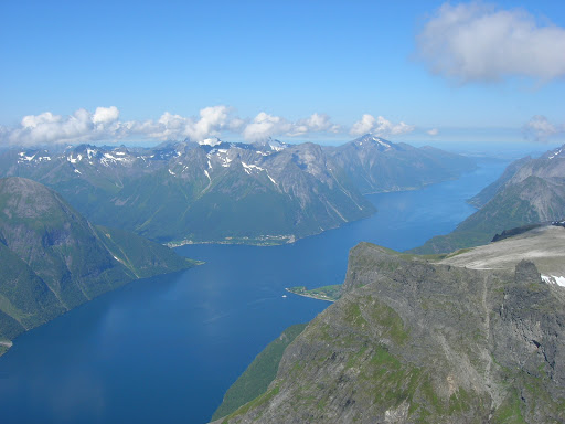

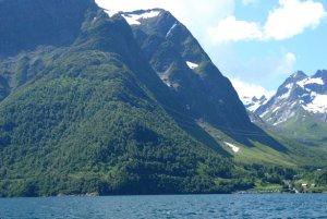

    DNT presneterer det slik:
    På den avstanden det bildet er tatt ville ledningene knapt vært sylige (det er en grunn til at det festes røde plastdinger på de pga eventulle fly som måtte fly lavt i området). Mastene er selvsagt noe helt annet, de vil vise godt i terrenget.
    Her er et bilde av hvordan det egentlig ser ut (fra Hjørundfjorden på Sunnmøre)
    Selv har jeg reist under den siste der ørten ganger, men aldri egentlig tenkt særlig over at den er der, og i mine øyne (dog noe lokalpatriotiske) er Hardangerfjorden på langt nær så naturskjønn som Hjørundfjorden. Selvsagt penere uten kraftlinjer, men hvordan det faktisk ser ut er temmelig langt fra hvordan det fremstilles.

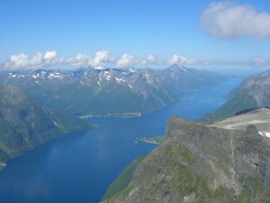

    Her er et passe høyoppløselig bilde fra Hjørundfjorden
    http://lh5.ggpht.com/_yR5B7EESzw8/RqPa8jCLN_I/AAAAAAAAD30/wiNQnmFIB8g/DSCN2857.JPG
    Om ikke lokalgeografien min sviker meg fullstendig, skal det være to luftspenn over fjorden i dette bildet. Det er også et tredje over fjorden, men det er bak fotografen.
    Premie til den som finner de to;)
    (tar gjerne korreksjon på geografien fra landre lokalkjente - har ikke tenkt så mye over disse linjene når jeg har vært på tur i området...)

    N
    nb
    Utfordringen gjentas: To luftspenn på dette bildet. Noen som finner de?
    (klikk på bildet for å blåse det opp)
    V
    vredensgnag
    Det du begår her er propaganda. Poenget er effekten på dem som seiler under de spennene, som de vil kunne se krystallklart; eller dem som kjører langs fjordkanten, og stusser på hvordan vi kunne finne på noe så dumt.
    Men jeg begynner å tro at dette er manipulasjon fra regjeringen, for å kunne sparke i gang et gasskraftverk når de innser at "folkemeningen" er imot kraftgaten.
    N
    nb
    For å gjenta meg selv: Jeg synest det hadde vært fint om de gikk under bakken og under fjorden, jeg liker å gå i fjellet og urørt natur.
    Jeg synest dette er mer propaganda:
    Det som virkelig er propaganda er hvordan linjene tegnes inn av DNT o.l. Jeg har faktisk aldri tenkt over at det går et luftspenn over Hjørundfjorden, og den har jeg krysset mange ganger.
    Jeg la inn disse bildene for å vise hvordan det egentlig ser ut med luftspenn, det er noe ganske annerledes enn hva det fremstilles som. Ledningene er knapt synlige på avstand, man ser de selvsagt om man ser etter.
