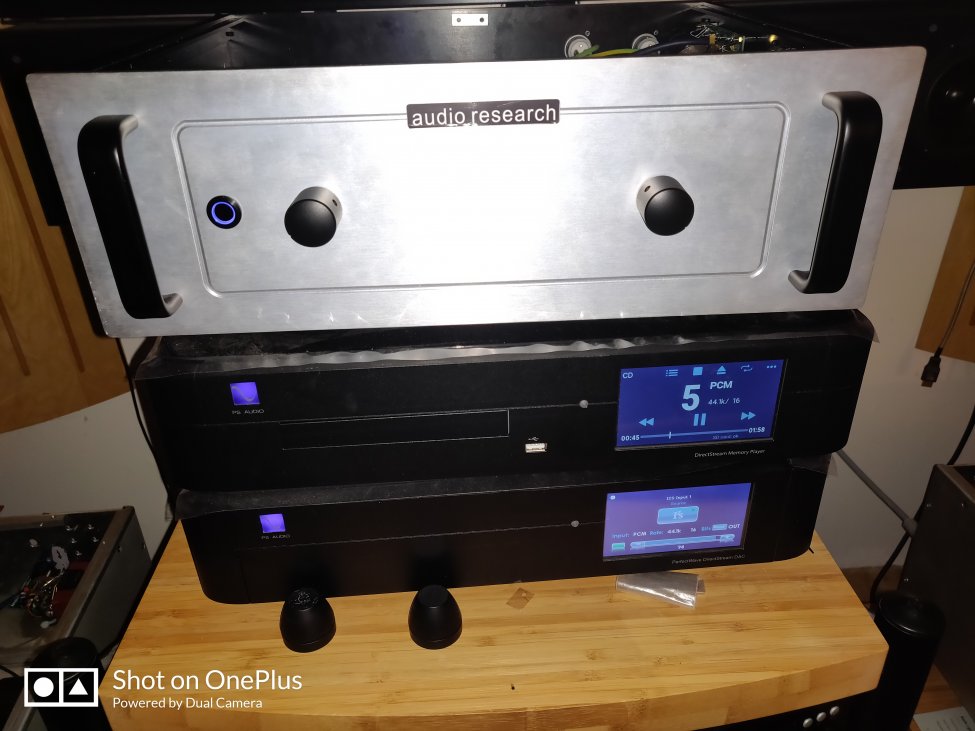

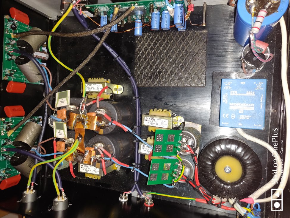

Blevet glædeligt overrasket over hvor god Korg Nutube er. Jeg har suppleret den med Nelson Pass Aleph 1.7. Hermed får jeg også et kraftigt balanceret udgangstrin som er forsynet med hele 61 VDC. Der er drossler som jeg havde i forvejen. Korg er Jo SE ud så den negative indgang på Aleph er kortsluttet til gnd. Men signalet kommer alligevel balanceret ud. Lyder virkeligt lækkert men samtidigt dynamisk. Potentiometeret er på indgangen af Korg. Forvrængningen kan reguleres varierende fra 2 harmoniske til 3 harmoniske på potentiometeret til venstre. Preen supplerer min PS Audio dac rigtigt godt.

Har limet SD fødder for å isolere mod mikrofon. Korg Nutube kortet er ophængt i kobbertråde. Det tror jeg bestemt gør en forskel.
