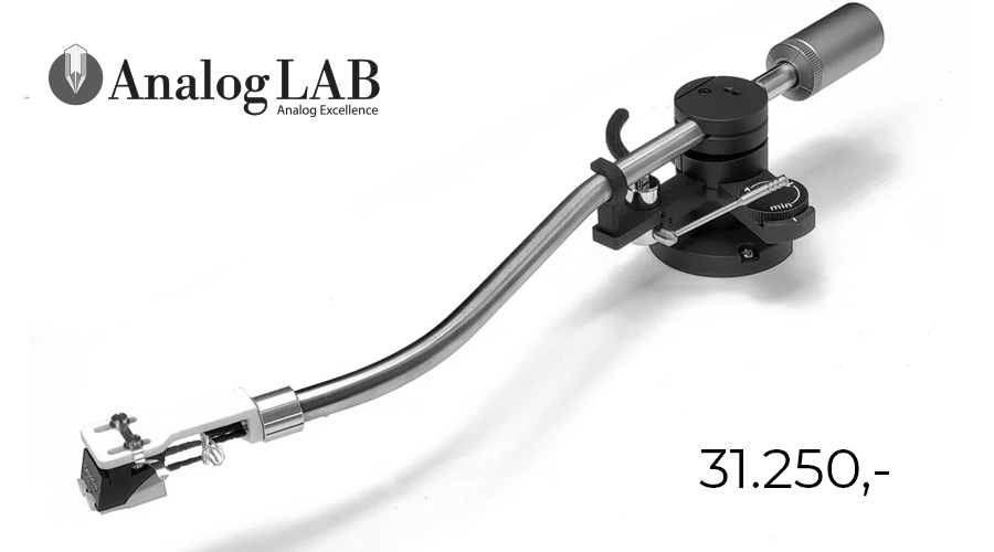

Korf keramisk headshell HS-A02
Pris 2450,-
Korf Audio sitt HS-A02 er et av Absolute Sounds 2024 recommended products.
Tom Martin fra TAS sier:
“If you are using a standard removable headshell, this would seem to be the one to beat. We like removable headshells because they make cartridge swapping fairly easy and they save the expense of multiple arms. The Korf has good mechanical rigidity measurements and is reasonably priced”

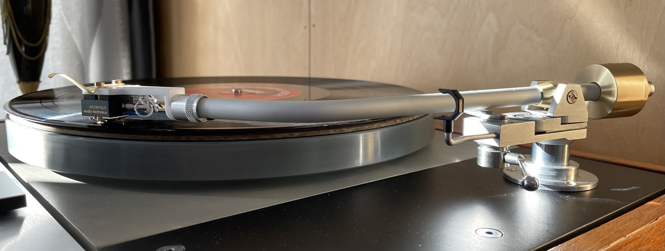

Jeg har dette hodet og må dessverre vedkjenne at det ser ut som en 100% fargeblind med ditto manglende evne til å se estetikk har ordnet det kosmetiske på min SL-1200G.
Hva tenker dere om å benytte en sprittusj til å dekorere selve hodet. Samt leite opp en rustfri fingerbøyle?
Kan det tenkes at det er løsemidler i tusjen som kan skade evt limkomponenter i kjeramikklegering?
Eventulet om det er en teknisk årsak til materialvalget benyttet i fingerbøylen som ikke en rustfri bøyle innfrir?
Jeg har vel egentlig konkludert med at Korf er fargeblind gitt tonearmen hans blander 4 så ulike paletter som jo ser helt fint ut om man konverterer til gråskala

Hvor finner fingerarmen i aluminium som passer min spiller langt bedre ;) Vi begynner der, men det kan se ut som permanent tusj ikke kan gjøre mye skade. Kanskje forsøke på undersiden for å teste om det skjer en oksidering med ditto missfarging.

Ja, man kan jo undres på hva den er og om den er hørbar. Formen på Korf-løfteren er forøvrig veldig lik SME sin.

Korf-skallet i seg selv er jo noen få tusenlapper.

Veit at Sorane TA-1 har azimuth på headshell, og kan ellers leveres separat. Men det er ikke kjeramisk:) Det ska passe for både S og rett arm med løst headshell. Ellers så er det stor prisforskjell mellom Sorane og Korf s-tonearmer. Ser ikke noe kosmetisk problem med Korf hodeskjell.
34.198
34.352
Dersom man velger å ikke bruke armløfteren på Korf-armen bør man definitivt bruke skiver slik at trykket fordeles utover keramikken.
34.198
34.352
Er litt rar friksjonskoeffisient på den keramikken. Fort gjort at det knaser selv om den er hard som fy.
