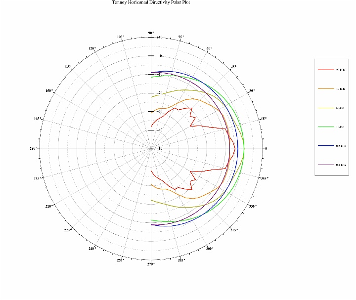

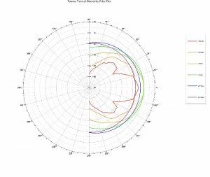

Tannoy har en viss kontrollert direktivitet. Jeg ville tro at de dyreste modellen med større elementer har høyere direktivitet. Det er begrenset hva man kan få til med små elementer. Lille Bose som er rundstrålende har en veldig stygg polarrespons utifra det jeg har sett.
En måling av Tannoy Definiton DC6i horisontalt og vertikalt.
Rød - 20 kHz
Oransje - 10 kHz
Brun - 5 kHz
Grønn - 1 kHz
Blå - 0,5 kHz
Lilla - 0,1 kHz

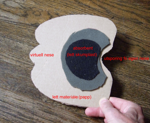

Duelund og Palvig hadde i sin tid en beskrivelse av en stang mellom høyttalerne og et teppe hengende over dette for å drepe refleksjoner fra frontveggen. Videre var det en annen danske som satt - litt hardt sannsynligvis? - i sofaen med en svær sofapute foran nesen sånn at det høyre øret skulle høre mindre av den venstre høyttaleren, og motsatt.
Det hele så sånn passelig jævli teit ut, men i den gode lydens interesse er alt lov. In veritas Fidelitus, eller noe sånt.
Dette får meg til å tenke på om det ikke kunne være en ide å bygge et par RockwooltunnelløpTM fra høyttalerne til ørene?
Kombinert med en god gammel tannlegestol skulle det være mulig å skru seg fast i den søteste av alle søtflekker og nyte musikken - eller lyden om du vil.

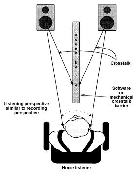

Det kan gjøres ved å la høyttalerne krysse foran lytteren. Det krever at høyttalerne har lik frekvensrespons i et visst vinkelområdet.

... Videre var det en annen danske som satt - litt hardt sannsynligvis? - i sofaen med en svær sofapute foran nesen sånn at det høyre øret skulle høre mindre av den venstre høyttaleren, og motsatt. ...
Var ikke det meg tro? :) Kunne værtfall vært det. Har ofte brukt enkle redskaper for å studere lyd og/eller forbedre oppfattelsesevnen. For eksempel denne ansiktsforlengeren/holografienheten for å studere opptaket med redusert akustisk ’crosstalk’. (Slikt krever en del tilvenning, i begynnelsen blir man lett distrahert og får ikke fokusert tilstrekkelig på lyden).
Men virkningen er drastisk, her snakker vi virkelig om opprenskning! Er det imidlertid brukt crosstalk-dempende virkemidler under opptaket (kunsthode, jecklin-scheibe og lignende) blir det unatur helt over i motsatt grøft igjen. No
for sikkerhets skyld: jeg har aldri sittet og lyttet til et helt musikkstykke på denne måten!

orso skrev:
Er det ikke dette Ambiophonics driver med? Redusere crosstalk mellom høyttalerne (men samtidig plassere dem nær hverandre).
http://en.wikipedia.org/wiki/Ambiophonics
http://www.diyaudio.com/forums/multi-way/36254-try-ambiophonics-your-speakers.html
http://www.ambiophonics.org/

( I et værste tilfelle vil bunten av lydbølger som sendes frem mot lytteren fra et mellomtone-horn passere forbi lytteren (bortsett fra den bitte lille del som fanges opp av øret og den nedre del som blir absorbert av sofaen) og deise rett inn i veggen bak sofaen og komme tibake til øret med stor kraft altfor tidlig, og brutalt blande seg med den direkte lyden der. Bare for å illustrere et mulig skrekkscenario! Det samme skjer med lyden fra en rundstrålende høyttaler, naturligvis, på tross av den litt milderere og fyldigere saus som kanskje glatter over elendigheten en smule. Vel, men dette var bare et eksempel på hva som kan skje om man ikke holder fingeren i jorden og ser på helheten..).
Tilbake til hovedsaken, ’sausens’ karakter og konsistens. Den vanlige årsak til ujevn spredning er at bass/mellomtone elementet ikke sprer så godt i sitt øverste område og diskantelementet så langt nede har mistet sin kraft og ikke lenger greier å fylle ut i dumpene. Produsenten demper altid det nederste elementet i toppen slik at on axis-kurven blir flatest mulig. Altså oppstår manko på energi i dette frekevensområdet i ’sausen’. Noe av dette kan rettes på ved å gjøre rommet passelig livelig, dvs gjøre det lettere for lydbølger i dette området å sprette frem og tilbake veggimellom, men det er altså enkelte som mener at sausen forblir utilbørlig farget likevel. Det er mulig de har rett, i hvert fall når man har nådd et visst nivå på anlegget, at dette blir viktig. Men problemet kan løses på en latterlig enkel og billig måte. Altså uten å måtte investere i siste skrik isobariske superhøyttalere i dyre dommer. Jeg tenker på den omstendigheten at når lyden først er forsinket så er denne forsinkede komponenten fragmentert og faseforvirret osv, som antydet ovenfor. Det er bare mengden det gjelder, og det er overhodet ingen interesse for at øret skal kunne kalkulere seg tilbake til høyttaleren som kilde, osv. Dvs at man rett og slett kan bruke en løs ’filler-driver’ plassert hvor som helst i rommet, bare ikke rettet mot lytteplass. Den behøver ikke noe kabinett og greier seg med verdens enkleste forsterker. Signalet er filtrert på enkleste vis, slik at det bare gjengir i det frekvensområdet som nevnt ovenfor, altså i den tradisjonelle svekkelsen anslagsvis mellom 1 og 3 kHz. (Man velger sef en forsterker med høy inngangsimpedans, for å ikke påvirke noe annet i kjeden, og et element som ikke er for stort ift de bølgelengder det gjelder). No
God ide som sikkert kunne funke. Har du prøvd?
Dr.No
24.07.2006
884
JENO, det er et rent skrivebordsprosjekt klekket ut i løpet av innlegget. Bruker selv panelhøyttalere for tiden, og det ville ikke passe med dem, uansett. Men hvorfor skulle det ikke funke? Alt er veldig enkelt å gjøre stillbart: Nivå, avskjæringsfrekvenser, plassering i rommet. (evt bakovervendt bak på ht kanskje). Antagelig ville det være som med subwoofere: Det vil i stor grad handle om en innstillingens kunst og måtehold osv. En annen ting om man misliker for mange komponenter og ledninger osv. No
