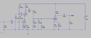

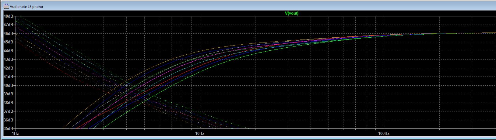

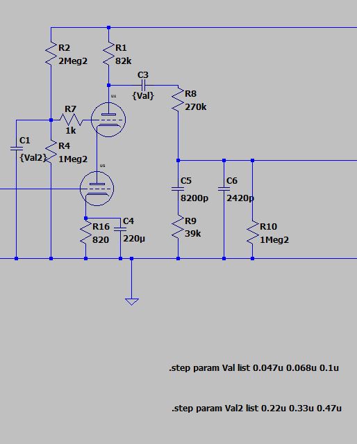

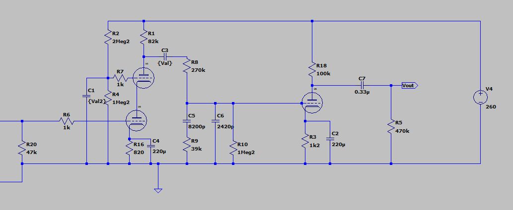

Jeg prøvde meg på en simulering av kretsen med forskjellige verdier på de to kondensatorene.
Litt usikker på om jeg fikk alle komponent verdier riktig, vanskelig å lese..
Men det gir et lite innblikk i hva som skjer.
Vis vedlegget 672850
Vis vedlegget 672852
Grønn kurve er original med 0,047u og 0,22u
Øverste brun kurve er 0,1u og 0,47u
Er ikke dette en helt annen krets enn phono steget jeg referer til?

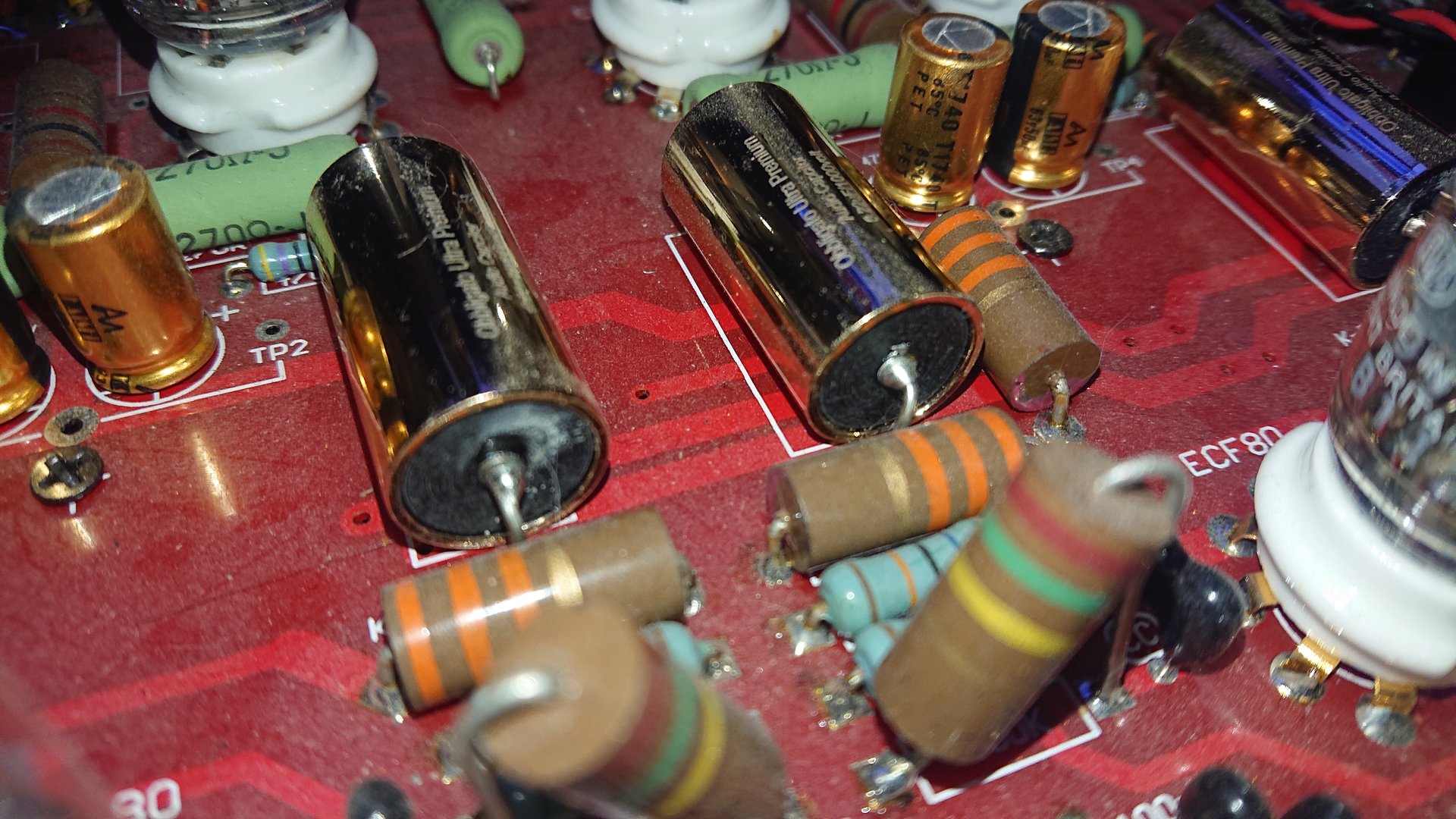

Begge har jeg testet som koblingskondensator og Ultra er enda mer luftig og detaljert en premium.
Vis vedlegget 674225
På tide å dra frem skurekluten ser jeg:)
Jeg forstår. Mine premium Gold er veldig naturlige og åpne i lyden de også. Det de mangler er dynamikk. De er for lette i lyden.
Har prøvd en del andre caper nå og sammenlignet med de spiller ikke Obligato bass.
6bm8
05.01.2005
2.038
654
Gressvik/Fredrikstad
Jeg opplever Ultra som mer dynamiske . Men om kretsen dem står i spiller inn i forhold til L3 vet jeg jo ikke.
