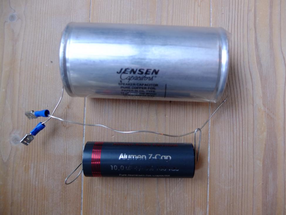

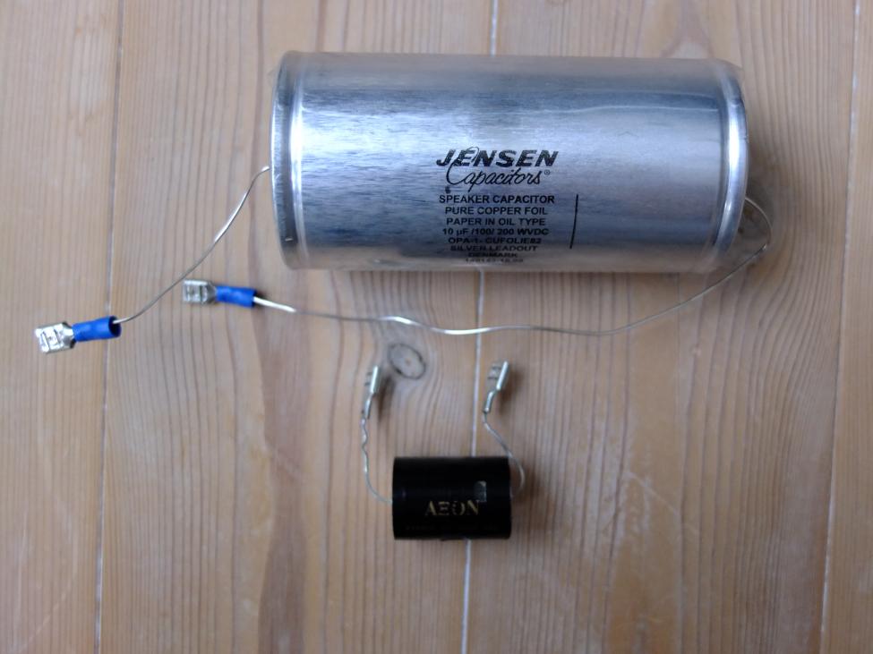

    Som dere ser av bildet over er det en bitteliten forskjell på fysisk størrelse på standard kondensator og den som jeg bestille fra Jensen. Kan dette gi noen forkjell i lydkvalitet?.
    Jeg er kun innspillingsperioden for Jensen kondensatoren, men kan allerede røpe at det er forskjell. Har også måtte gjøre noen tiltak av praktisk art, da den nye kondensatoren av naturlige grunner ikke kan henge i kablene

    Først takk til moderator for å ha ryddet opp i tråden, nå kan vi fortsette med temaet dette skulle handle om.
    Nå har jeg endelig fått levert den siste av de foreslått 10uF kondensatorene i min lille test.
    Det har tatt lang tid å komme i gang, da både Janzen og Jensen har hatt leveringstid på disse. Det er tydligvis ikke så stort omløp på kondensatorer i denne størrelsen da begge leverandørene leverer på bestilling.
    Den nye Alumen kondensatoren fra Janzen er også større enn standard kondensator for Magnapan, men denne hadde kansje vært mulig å hjemme under stofftrekket.
    Janzen kondensatoren veier omtrent 1/5 av kondensatoren til Jensen.
