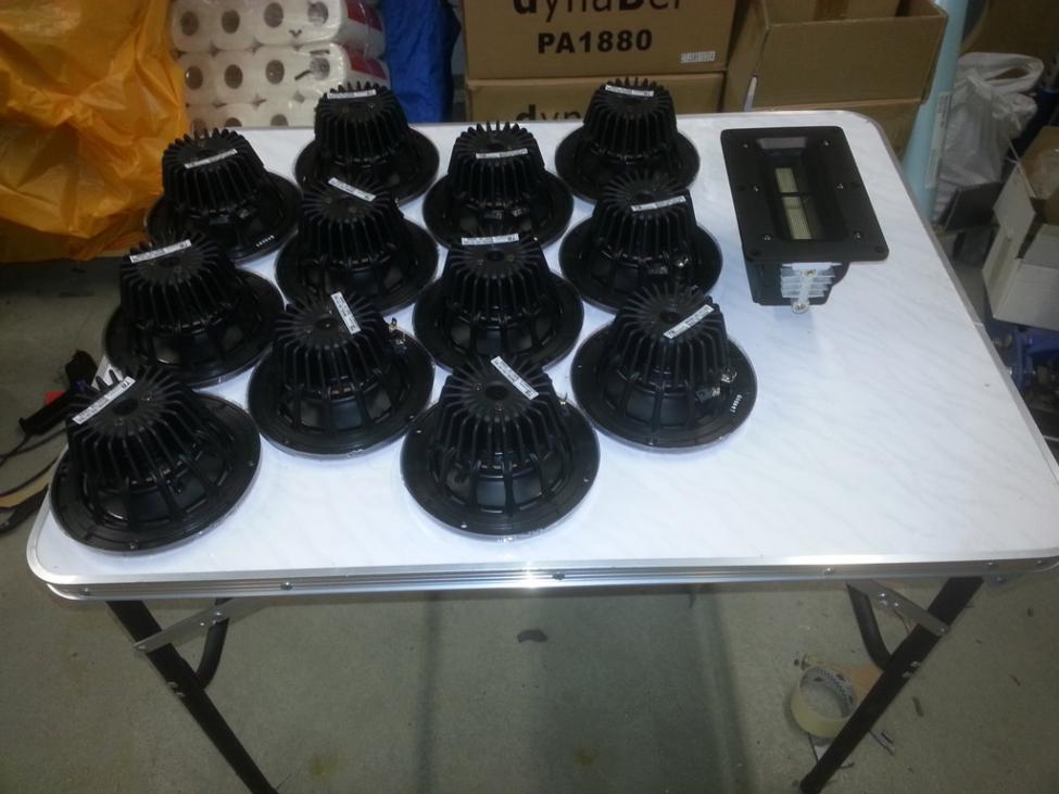

    Endelig ferdig med begge to ! På søndag skal kona pent få lov å hjelpe meg å bære inn begge to. Hu var på Europris i går og kjøpte det meste vi allerede har av hagemøbler. Ikke fordi det vi har er utslitt, men fordi det vat på tilbud - og satt fa seg alle stand. Nå er det min tur å sette fra seg ting her og der :)
    AndersR
    15.05.2011
    5.398
    4.380
    Hvor mange kilo er det egentlig snakk om her?
    Vidar Øierås
    19.01.2003
    3.202
    341

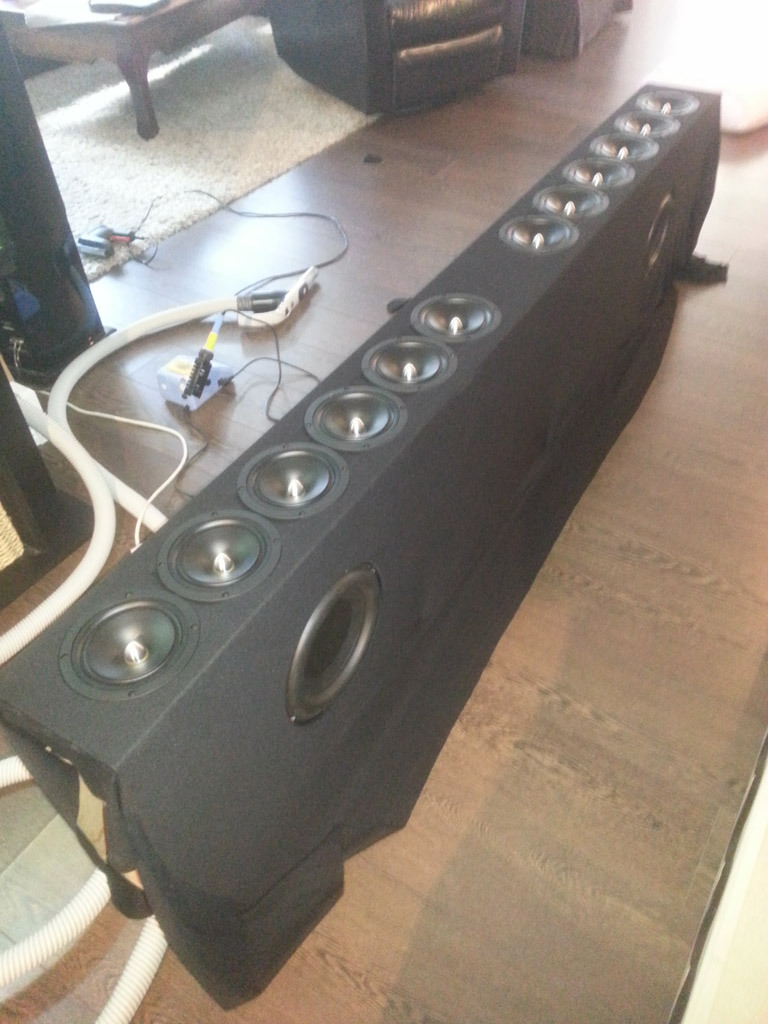

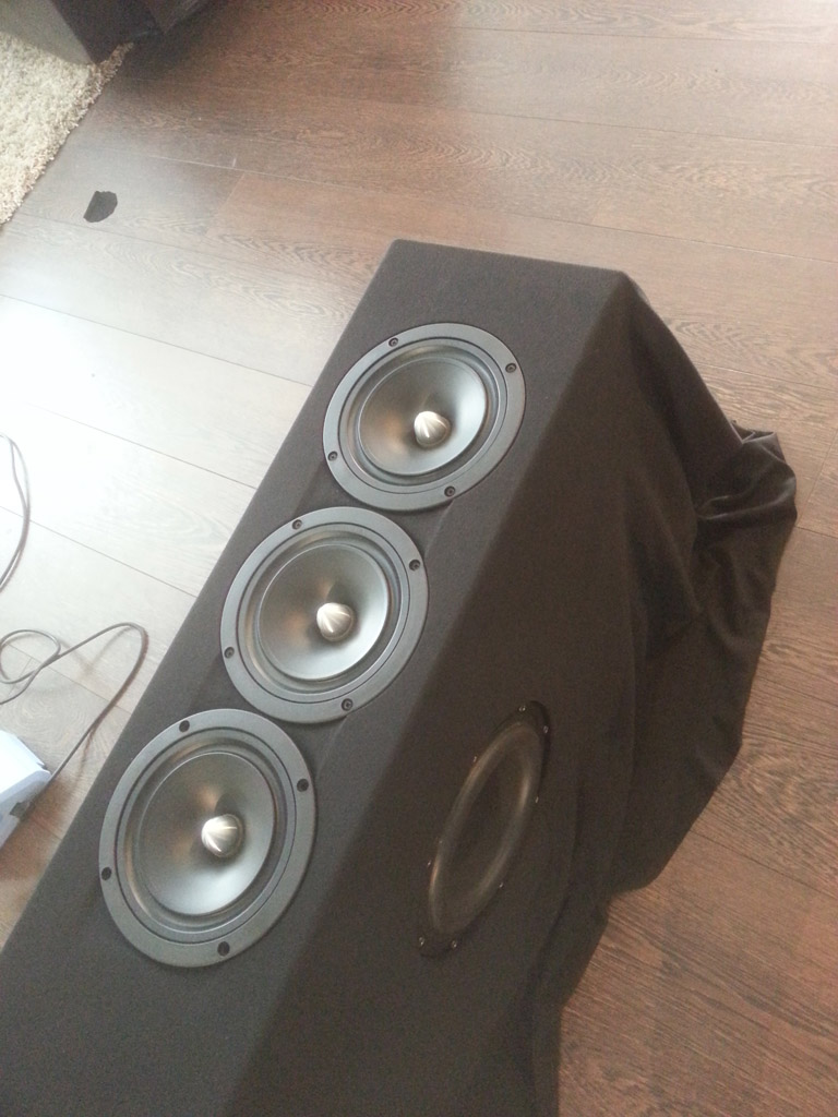

    Da var det sistemann - jaggu litt jobb bare å pakke ut alle elementene...
    ...så det blir kaffepause...
    Plutselig er begge ferdig montert. Utrolig hvor fort det går med litt koffein innabors...
    Fikk god hjelp til å bære dem i hus...og å brette ut høyttalerstoffet.
    Eter litt provisorisk stifting av stoffet klipper jeg hull og smatt elementene igjennom for fastmontering på oversiden.
    Forts. på neste innlegg
    Vidar Øierås
    19.01.2003
    3.202
    341

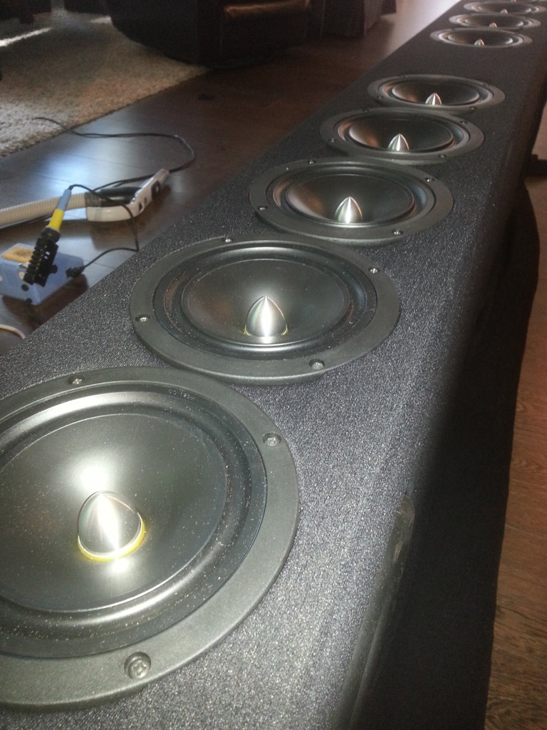

    Sånn omtrent...
    Litt bedre oversikt. Bånddiskanten ligger bak stoffet. Får ikke plass til å trøkke det på plass med stoffet imellom.
    Like greit så det ikke kommer så mye støv inn mellom båndet og magnetene.

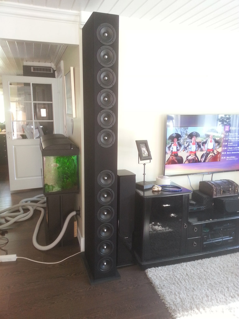

    Oppstiling av første høyttaler - de ble høye, men så lenge kona ikke protesterer fortsetter jeg med neste og sjekker responsen da...

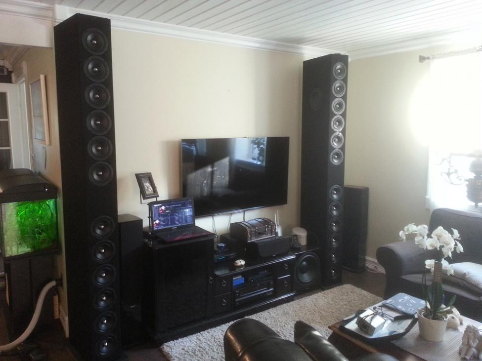

    Ferdig - endelig går det an å høre på Nitimen slik det SKAL høres ut :) ...og kona protesterer ikke.
    Tvert imot mener hun at den veggen har vært så naken at det gjorde seg å fylle den opp litt.
    End og building story!
    Lytteinntrykk etter målinger og korrigeringer et par tre ganger:
    Det låter balansert og dynamisk. På ubehagelig høyt volum holder elementene stand, og beveger seg ikke utenfor komfortsonen.
    Slavene hjelper til ved ca 25 Hz. Høyttalerne spiller godt ned rett under 25 Hz. Ikke verst til å være elementer som i utgangspunktet ruller av ved 60-70 Hz uten korrigering.
    Noen som vil komme å høre? Jeg har ferie uten planer denne uka. Trenger nok litt input på klangbalanse selv om jeg syns det låter helt greit til mitt bruk.
    Ellers vil de stå her permanent - kona sa jeg fikk lov!
