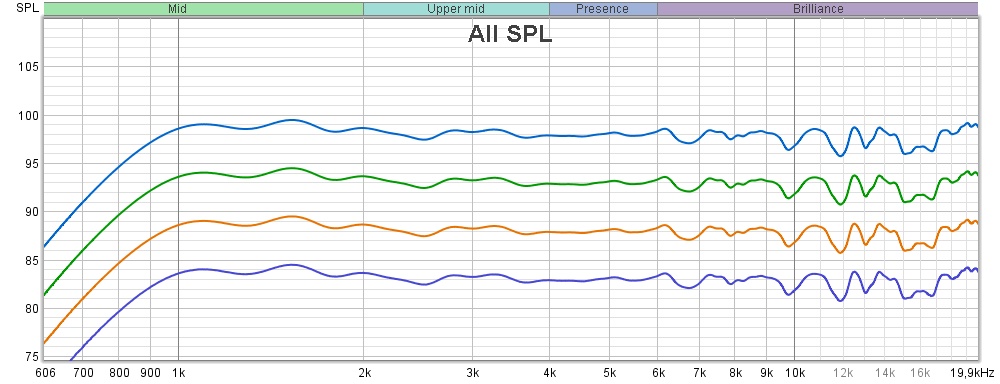

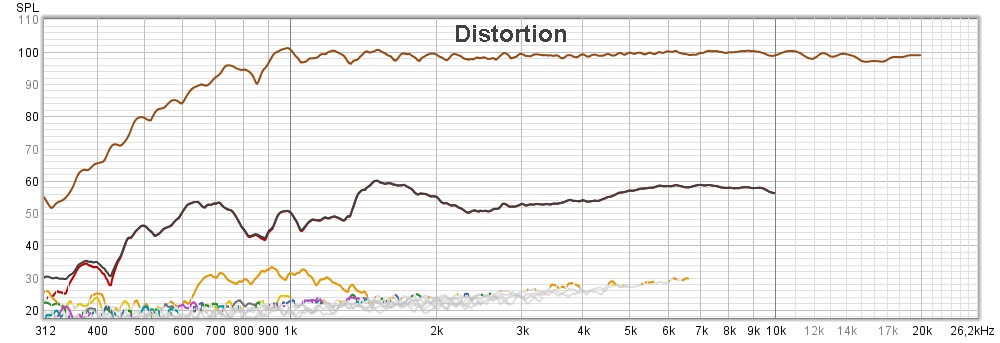

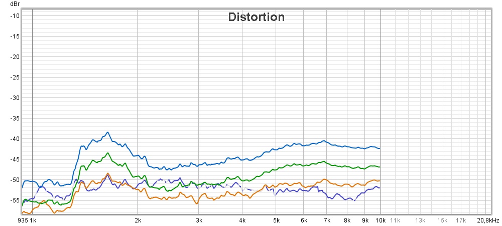

    Når vi snakker kompresjonsdrivere, hva anses som bra forvrengningsdata? Jeg sveipet nå på 85-100 dB fra 1 meter (gated) og dette er THD-dataene fra D2 på alle sveip;
    Her er komplett sett fra 100 dB, tydelig at det er 2 harmonisk som herjer vilt. (100 dB på lasermålt 1 meter er vilt høyt i mine ører!)
    Linearitetstest viser ingen forskjell på lydvolum;
    Spørsmål ang REW; hvorfor stemmer ikke frekvensresponsen under Distortion med SPL-responsen? Under førstnevnte viser responsen en stigende kurve mens SPL viser flat.
    Vis vedlegget 674702
    Vis vedlegget 674704
    Vis vedlegget 674705
    Det er ganske vanlig at driver-hornkombinasjoner ikke klarer spesielt mye bedre enn 0,1-1% THD, men dette avhenger også av hornet alene. Eksponensialhorn gir høyere THD enn for eksempel OS-horn. Her spiller også loadingen en rolle. Høy loading gir i seg selv økt THD.
    Jeg sjekket kjapt BMS 4595ND-MID. Den har ganske lav loading, lang slaglengde og regnes som en moderne driver. Den ligger på ca 3% THD ved 1W.
    Som regel domineres forvrengningsmønsteret av 2. harmonisk.
    Med noe reduksjon i loading, fintuning av faseplugg, topptrimming av motor og bevegelige deler og bruk sammen med et horn med rapid flare rate i starten bør 0,1% være innen rekkevidde.

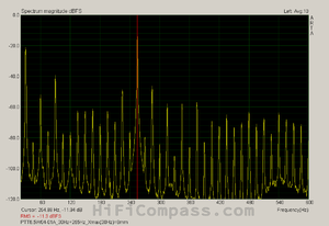

    Andre spørsmål ang kompresjonsdrivere som jeg lurer på;
    - Pga sensitivitet er elektronikken viktig ift støy/vreng. Hvilke utslag gjør ting som padding og dc-beskyttelse på forvrengningsdata og hørbarhet?
    Vanligvis pleier vi å slå sammen THD + N. På gode moderne forsterkere er gjerne THD+N dominert av støy ved lave signalnivåer. Dermed blir støy en svært viktig parameter.
    I tillegg er det viktig å tenke over, det jeg erindrer at du selv også fikk problemer med, at gainstrukturen i signal og effektelektronikken ofte er tilpasset følsomhet på rundt 80-90dB. Straks man direktedriver et horn med 110dB følsomhet løfter man typisk støy fra signalelektronikken tidligere i kjeden med kanskje 20-25dB.
    Hvorvidt en DC-beskyttelse er hørbar avhenger i stor grad av hvordan den er konstruert. Der gjelder langt på vei de samme prinsippene som når man jakter høy CMRR.

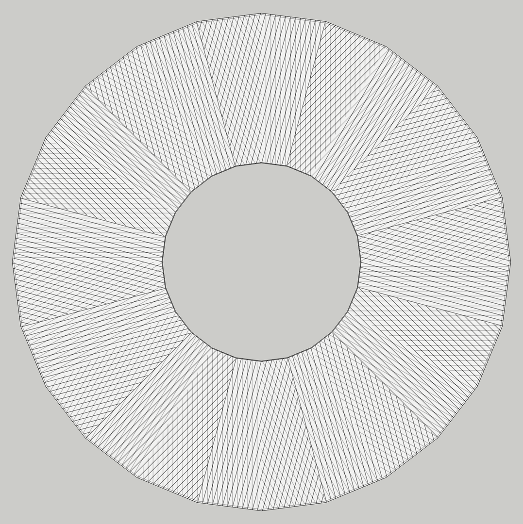

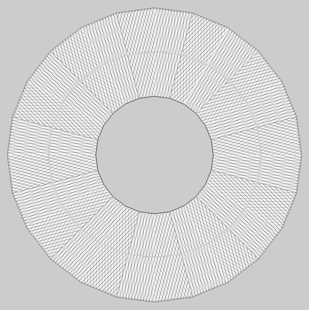

    Jeg har en sak som jeg lurer på om noen har en mening om.
    Se for dere at vi er ute etter en membran som har så høy bølgehastighet som overhodet mulig. Spolen sitter festet midt mellom inner og ytterkant. Se for dere at den er laget i to lag karbonfiber, der fibrene har retning som vist på bildet under.
    Husk at det vi er interessert i ikke er styrke, men lydhastighet. Hva tenker dere?

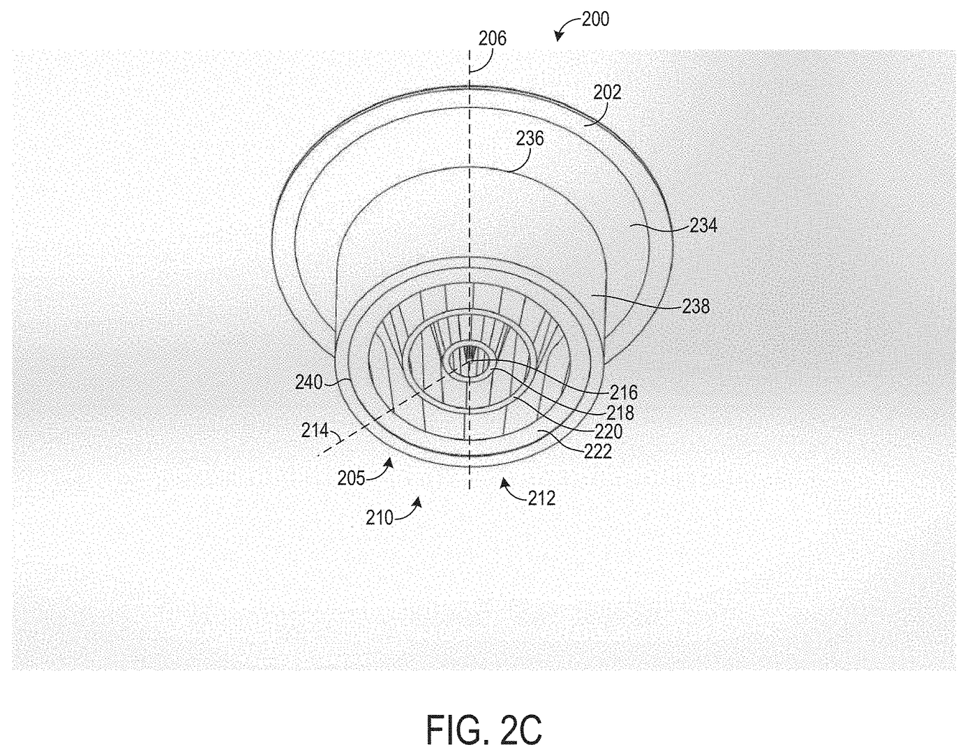

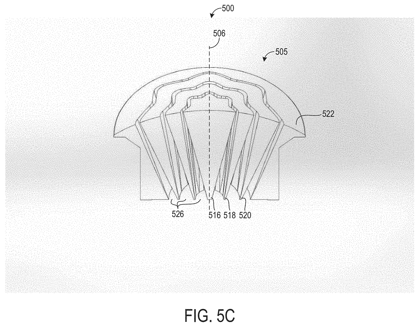

    Som dette?
    Vis vedlegget 674788
    Kan det simuleres?
    Spolen der ja.
    Det kan det helt sikkert, men de fleste verktøy som et ferdige for slike formål har ikke så mange muligheter når det kommer til mer komplekse materialkombinasjoner.
    Tanken var om man behøver fibere som ligger på tvers av disse, eller om man like gjerne kan droppe dem.

    Hva legger du i bølgehastighet?
    I membranen eller som følge av bevegelse av membranen i luften foran og bak den?
    Du kan jo bare legge på motorkraft for hurtigst mulig akselerasjon av membranen, men det vil til slutt knekke den pga overbelastning.
    I materialet ja. Bølgene i luften får vi ikke gjort noe med, men den bryter heldigvis ikke opp heller.

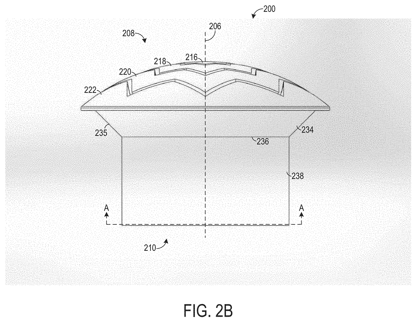

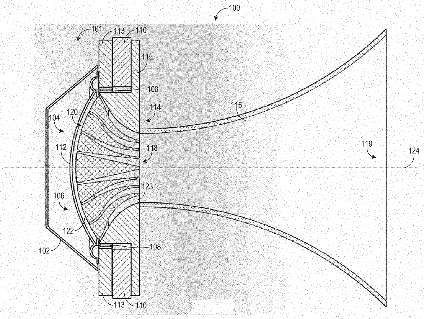

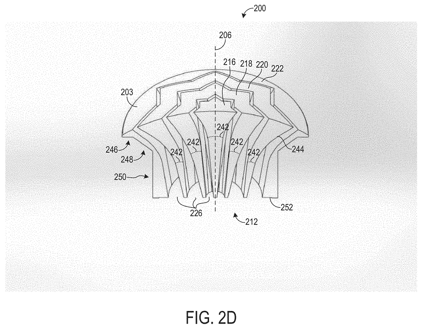

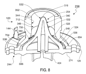

    Dette innlegget fra Greg Timbers angående JBL 4367 er interessant i sammenheng med Snickers-is-tråder:
    "Congratulations to those who have received their 4367's. There are a ton of misconceptions regarding the s" peakers. i can comment through the DV run after which I was no longer involved. The speaker is essentially similar to a 4365 in overall sound performance. There are some voicing differences partially due to my desires and partially as a result of the hardware used. The 2216Nd has the low TCR wire and is very kicky and dynamic as a result. The 2430 needs to be used an octave below where it is happy (as in the M2) and has an increased amount of 2nd harmonic distortion between 750 Hz and 1500 Hz as a result. It is not horrible, but it is about 10 dB higher than the 476Mg in that range and up to 20 dB higher than the 476Be over the same octave. The increased second comes from the 2430 being a ring radiator with no suspension. It is just difficult for it to move below 1500 Hz. The Mg diaphragm is twice as thick as the Be diaphragm so it resists motion in that range to a degree. The Be has the most freedom to move in the octave at and above crossover so it is the best of the three in that regard. With that said, the 2430 has a very detailed and musical sound and is a fine driver. It is capable of much higher output levels than any of the 476 family and is therefore well suited to Sound Reinforcement and Studio use. There is no silver bullet. With good things come bad things and one has to look at the total set of compromises. The 2430 is also about 1/3 the cost of the 476 precious metal drivers.
    The design goal of the 4367 was to equal or surpass the performance of the 4365 in a smaller enclosure and for 1/3 less money! Done and Done. The system will thrive on LF EQ. There is plenty of headroom in the woofer so 4 - 6 dB of boost around 32 Hz will really spice up the mix.
    The system has very nice imaging but it cannot touch any Array in that area because the horn orientation is the wrong direction and the horn is in a wide boxy enclosure. The M2 does better in this regard because the horn is symmetrical in pattern and designed to have a significantly wider coverage pattern. That just can't be done in such a compact horn as those in the 4367 and 4365. BTW, those two horns behave very similarly with neither having a major edge on the other in measured performance. They are not, however interchangeable physically and would require different EQ."
    Also keep in mind that the M2 is full active. It has separate amplifiers, electronic and digital crossovers and a lot of EQ bands. All kinds of things large and small can be fixed with that kind of horsepower. The pure passive systems can only have a little shaping and perhaps a few low Q correction filters. In spite of that, there is often a musicality to passive systems that purely electronic ones just can't match.
    With regards to charge coupling, the voltage needed to bias the cap pair is pulled from the input through a large resistor (to limit current) and a low leakage diode. The caps in the system are of very high quality so they retain the charge for a while. The beauty of this system not only eliminates the need for the battery and housing/mounting mechanisms but it tracks the signal level. At low levels, very little bias is necessary to do the job so things are fine. At really high levels, much more bias is necessary but the generation level goes up so things are fine. With a fixed battery voltage, it is possible to run out of bias at high levels. The diode method is a good improvement and in my opinion, sounds better than battery biasing. So suffer through the first 1 or 2 seconds of your first playing and then forget about it.
    The 4367 is a good system for those who like the large Monitor format. It measures well, sounds detailed and musical but is lean in the bottom octave as are all of the post 1985 or so "Japan" product. The speed and excess excursion capacity of these systems makes them good candidates for EQ, or for the proper use of a subwoofer, say below 40 Hz. They do have a "live music" sound that is most difficult to achieve purely with direct radiators. If you are looking for an Audiophile loudspeaker with 3-dimensional imaging, a warm mellow midrange and no dynamics at all, look elsewhere. Without using the words Distilled Water you might look at another Harman brand if you are seeking elegant, luscious elevator music.
    I used some concrete blocks to elevate the 4367's when I did Demo's at the factory. 6" to 8" height really helps. The systems are too short for typical American use. The trick is to get something that doesn't rock or tip. You will eat the bass kick immediately if any enclosure movement is allowed. The woofer kicks really hard and if any energy is consumed moving (rocking) the enclosure due to it not being properly coupled to the floor, you will lose bass kick and impact. The proper use and need for spikes (or equivalent) is not BS. It is based in sound theory and is easily demonstrable.

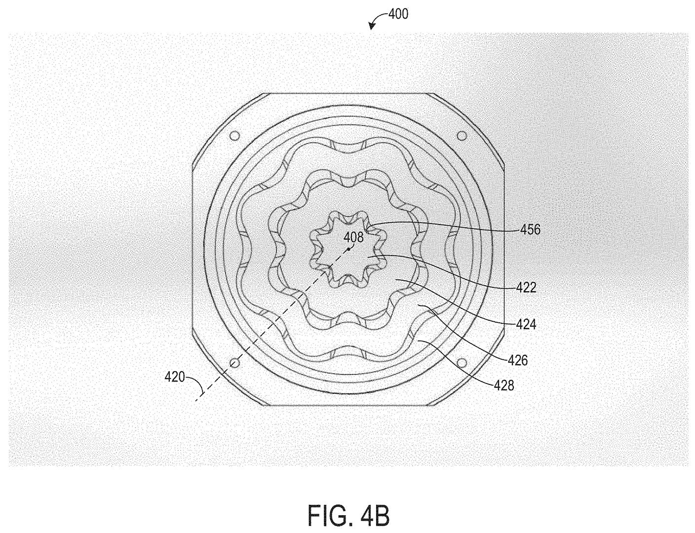

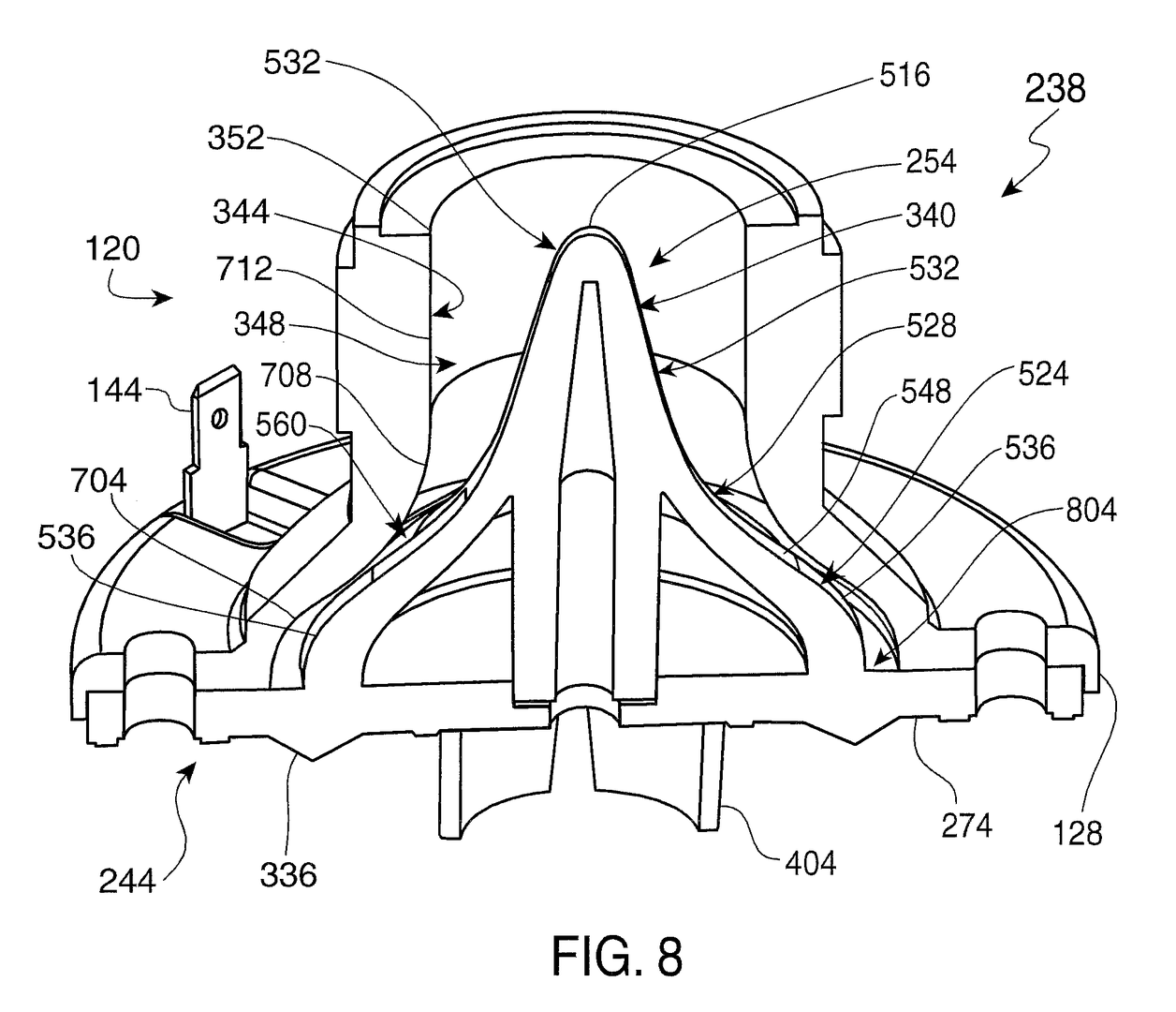

    Til sammenligning hans første ringradiatorpatent for JBL.
    FaitalPro HF1440 ser ut til å være en oppskalert, forenklet versjon av dette.

    Spolen der ja.
    Det finnes FEA verktøy for analyser av kompositmaterialer. Vi hadde tilgang på dette for 20år siden når jeg studerte til min MSc innen "Motorsport Engineering and Management" i England. Jeg mener vi gikk gjennom et case hvor et vingeprofil, aka "F'n'F spoiler", ble bygget opp i FEA modulen med fiberretninger og layup av flere lag. Vingeprofilen ble til slutt laget med forskjellige karbonfiber lay-up metoder; Prepreg, vacuum infusion etc. Så ble den prøve belastet ved utbøyning. Utrolig hva dette materialet tåler når det brukes riktig. Den gangen mener jeg det var Patran og Nastran brukt eller MSC Marc (ikke linear-elastiske analyser). Nå har vel Abacus og COMSOL composite FEA muligheter (og andre FEA verktøy denne muligheten).
    Ideelt vil du ha en sandwich konstruksjon for å redusere bøyningen i ringradiatoren. Du vil trenge flere fiberlag i kryss for å ta opp både radielle bøyning og ringspenningene som oppstår når du bøyer en ringformet plate. Ved å analyserer vinkel og antall lag vil man kunne analysere seg frem til passende stivhet og egenfrekvensene til ringen. Dvs du må optimalisere layup og muligens ha et matrisemateriale som demper eventuelt uønskede vibrasjoner eller er så stivt at det har en egenfrekvens utenfor arbeidsområdet (typ. Beryllium)

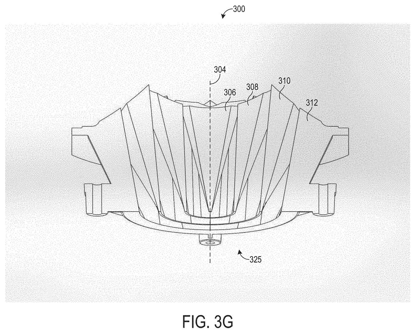

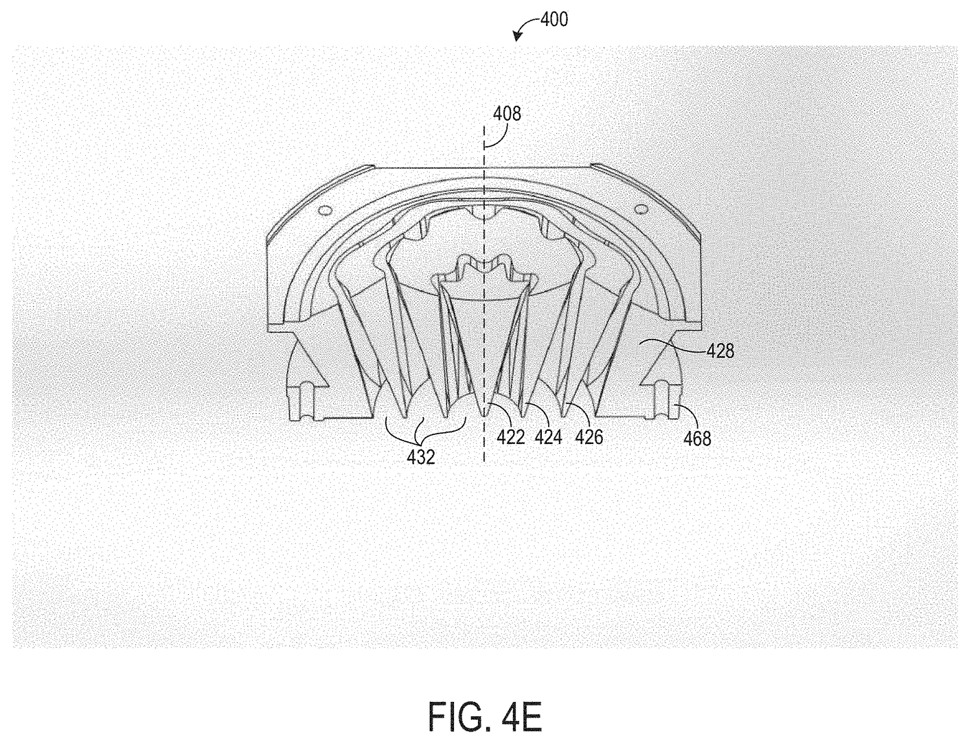

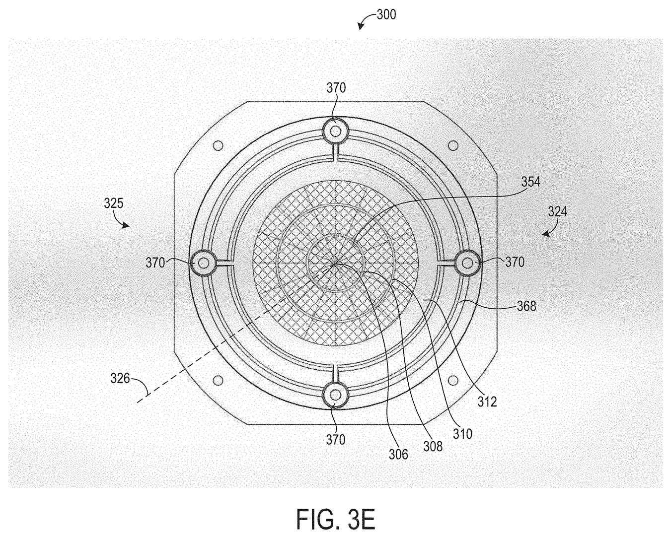

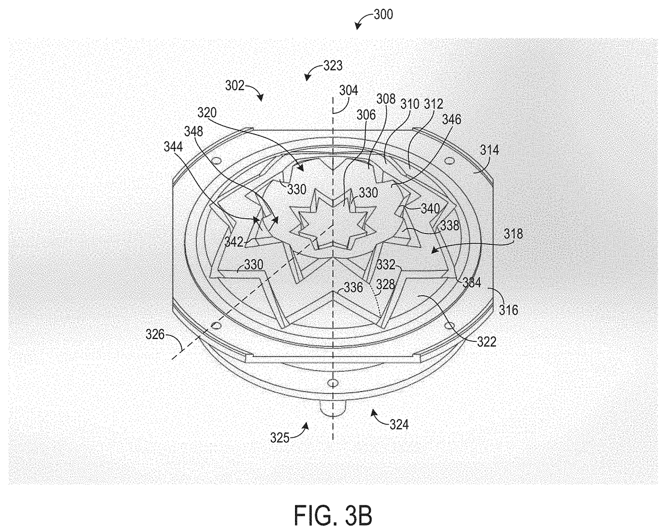

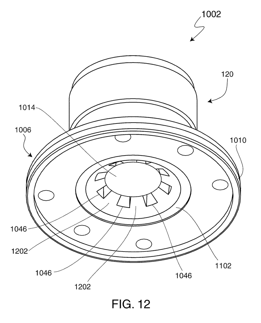

    Er stjernepluggene banebrytende? Det tviler jeg på.
    Utvilsomt er det grunner til valg av disse formene, som sannsynligvis er relatert til JBLs Image Control Waveguides.
    Sandwich er planen ja. På illustrasjonen er det 2 lag, men jeg tenker opp til 7-8 lag totalt. Spørsmålet er mer hvilken vinkel man skal ha på fibrene. Skal man nøye seg med fibre som ligger +/- 15 grader på radien, eller skal man også ha noen som ligger rundt 90 grader på radien? Det som bekymrer meg med de som ligger 90 grader på radien er at de kanskje ikke er like gode på å absorbere ringspenningene i negativ retning som i positiv retning. Så er det jo et spørsmål om man egentlig trenger dem, siden man tross alt bare er ute etter dynamisk stivhet, og ikke styrke.

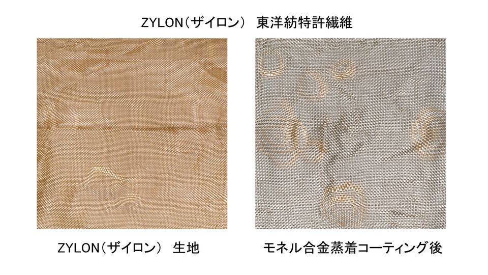

    Snickers-is, Zylons egenskaper er virkelig attraktive, med unntak av dens UV-følsomhet.
    Yamahas løsning er et Monel-legeringsbelegg som også tjener et annet formål.
    YAMAHA thought that all units had to be made of the same material in order to create a new generation of music monitor speakers. Fortunately, Toyobo released "ZYLON, a high-strength fiber with sound quality comparable to that of berylium," and YAMAHA decided to use this "ZYLON" for the diaphragm of the speaker for the first time in the world. .. However, there was one problem that had to be solved when using Zylon.
    Diamonds and beryllium can exist as "plates", but Zylon is a fiber and can only be used "cloth". No matter how fast the speed of sound is, if it is processed into a "cloth" shape, the friction between the fibers will impair the sound velocity energy, and "air" will leak from the gaps between the fibers. YAMAHA responded to this problem by "depositing" "Monel alloy" on the fibers of Zylon shaped into a unit shape. In other words, the surface of Zylon was covered with metal (Monel alloy). Fortunately, ordinary fibers melt at that temperature when metal is vapor-deposited, but Zylon has a very high melting point of 600 degrees.

    For bredbåndsdriver, som Purifi PTT6.5WO4, er intermodulasjonsforvrengning kanskje den viktigste indikatoren for kvalitet og dermed brukervennlighet etter min mening.
    Purifi viser også eksplisitt til dette i sin kommunikasjon.
    Imidlertid er IMD ganske vanskelig å måle eller å destillere fra målinger på grunn av samtidig dopplereffekt.
    Yevgeniy Kozhushko fra hificompass valgte frekvensene på 30 Hz og 255 Hz for å måle IMD av Purifi. Med dette forholdet (1: 8,5) er ikke bidraget til Doppler-forvrengninger ennå dominerende, og bidraget fra amplitudemodulering kan fortsatt observeres. Målingene ble utført for forskjellige 30 Hz kjegleutflukter.
    PTT6.5W04-01A_30Hz+255Hz_Xmax(30Hz)=3mm_with_comments.png ptt6.5w04-01a_30hz255hz_xmax30hz6mm.png ptt6.5w04-01a_30hz255hz_xmax30hz8mm.png ptt6.5w04-01a_30hz255hz_xmax30hz10mm.png
    IMD-måling av hificompass er etter min mening for begrenset til å være relevant for midwoofer-applikasjoner.
    Mer fortellende og nyttig er doble testtoner som er mye lenger fra hverandre.
