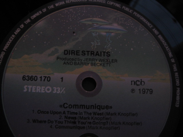

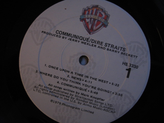

Et lite tips etter egenerfaring må være å prøve få tak i LP,er trykket opp i statene da det ofte er litt mere flesk i vinylen å kanskje mastret for det amerikanske folk med litt mere av alt oppleves slik her iallefall.
Er iallefall ikke i tvil om hvilken label jeg ville ha valgt.
Lydmessig er vel amerikanske pressinger OK, men vinylkvaliteten er verdens dårligste med resirkulert vinyl og masse pressefeil og overflatestøy. Da er Japanerne, Tyskerne og Engelskmennene (før 1979) MYE bedre.
Ellers har jeg også konvertert nesten totalt til vinyl; fremtidens high-res format! ;D ;D ;D

laban skrev:
BT skrev:
Jeg for min del har fått nok av komprimert CD-dynamikk og har derfor konvertert tilbake til vinyl.
Maiden har jeg desverre ikke på vinyl, så jeg skal ikke uttale meg om hvor mye bedre det er.
Mye dårlig på vinyl også stort sett orginal pressing som er noe å ha men det finnes nok av mikser som er gått tapt i master der også ,re utgivelser er ikke ofte noe å ha da dem ble en gang i tiden trykket opp på gamle utslitte matriser å re utgitt på nice price.
Laban
Hmm, har de begge platene på vinyl selv jeg, Laban..
Men har ikke tenkt på forskjell mellom Vertigo og Warner, dette må jaggu testes 8)
Har Communiquè på CD også, original og re-masteret..
Tror jeg skal finne frem alle 4 og ta en liten test/sjekk i løpet av kvelden ;)
