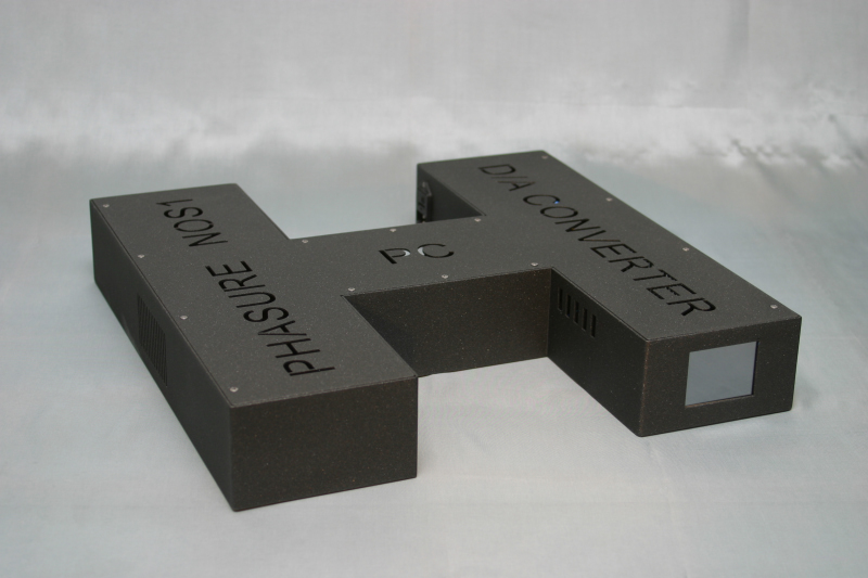

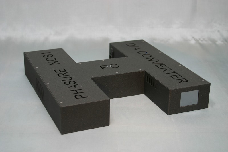

    Forhåpentlig vis har jeg en Phasure NOS1 24/768 async USB i hus om en uke.
    Ser jo unektelig spennende ut 8)

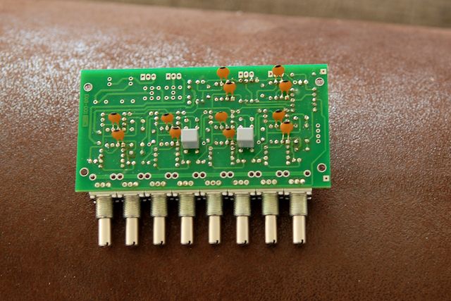

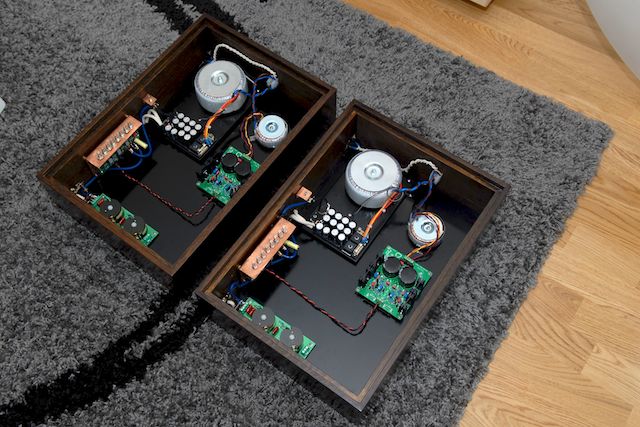

    Eq under bygging.
    Fra venstre: Inn fra 300b til marchand filteret (L-pad inn til filter)
    Fra filter til EQ - til 100K pot - til BD30 forsterker - ut til BD basser
    Baksiden av P84 Rod Eliott EQ: 68pF kondensatorer satt inn OPamp mellom pin 1-2 og 6-7 etter anbefaling fra Leif.

    Ser bra ut dette KnB ! :)
    Hvor har du fått tak i de trekabinettene ?

    Hei Rune,
    Møbelsnekker i sylling. Kan anbefales :)

    Takker! Det skal sjekkes ut,ser nydelig ut ! :)

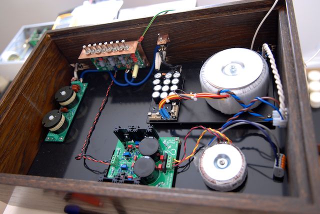

    BD30 bass forsterkere ferdig med Marchand delefilter og Rod Elliot P84 eq
    Etter oppskrift fra LMC

    Angående støy jeg har hatt fra amp;
    Ser ut for at de kobber delene jeg bruker plukker opp dette, har tidliger prøvd å jorde disse men merket da ingen forskjell..
    I dag plukket jeg bort alt metall og brum er nesten borte, hører en antydning om jeg stikker hodet inn i elementet, men svært lavt.
    Skal prøve å legge alle deler i stjernejord med en motstand til nettjord. om det ikke blir bedre fjerner jeg alt av metall...
    Da vet jeg i alle fall hva jeg skal gjøre :)

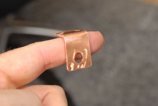

    Ved å fjerne denne som pot var monter på forsvant mye støy.
    Mye er relativt.. støy jeg prøver å fjerne er veldig lav....

    DAC blir ferdig i dag!! Blir sent i morgen, kanskje litt for sent til at den er her på fredag.
    Må si jeg er spent på oppgraderingen...., 8)
    General Features Phasure NOS1 24/768 async USB :
    (x) denotes a standard feature, contained in the price shown at the bottom
    Asynchronous USB with maximum input of 32 bit 768KHz. Output : 24/768 max. All further sample rates supported. (x)
    Automatic track to track selection of bit depth and sample rate. (x)
    Needs XXHighEnd at this time. Settable (Control Panel) otherwise.
    Fully upgradeable extremely robust Driver and Firmware for ASIO, WASAPI and Kernel Streaming. (x)
    Notice that XXHighEnd does *not* support ASIO at this time, but other playback software will.
    See below *) notations for planned near future software upgrades. The more * the lower the priority of development.
    Direct instant volume control via the Driver using the known XXHighEnd algorithms. *) (x)
    Does *not* need XXHighEnd.
    Meant for Windows PC and Apple Mac (32 and 64 bit Operaring Systems) (Mac at max 32/384 input). (x)
    Playback software is allowed to (and should) provide the filtering means (the DAC carries no destructive means of any sort). HiRes material is (and should be) passed 100% untouched. This means a truly "bit perfect" complete chain.
    At this time it is unknown what additional time it needs to develop the additional software extensions for the Mac.
    Configuration hardware options/extensions available.
    See below +) notations for planned near future hardware upgrades. The more + the lower the priority of development.
    Notice that these are hardware extensions, and generally a not available extension at the moment of ordering/delivering will allow upgrading yourself by minimal soldering (if at all).
    SPDIF Input.
    SPDIF Output / Throughput.
    i2s Input. +++)
    SPDIF Input direct or SRC controlled. ***)
    i2s Output. +++)
    2ch USB/SPDIF converter only. +)
    This needs a special case.
    SPDIF output will be ultra low jitter, similar to the original Phasure NOS1.
    Can be combined with i2s Output (see above).
    Digital loopback for 2 channels (max 32/384). (x)
    Use to your imagination.
    8 channel 24/384 operation. +++) ****)
    The interface is ready for this, the output stages of the D/A part are not at this time.
    The software development comprises in-driver XOver functions.
    4, 6 or 8 channel operation is user selectable.
    Immune to playback software on the SQ department. (x)
    At last ...

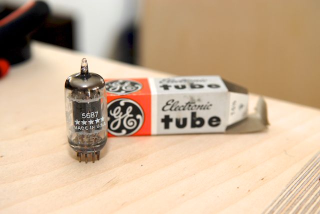

    Hvordan utarter mikrofoni i rør seg generelt? Som svakt ekko av signalet? A la kopieffekten på vellagrede tape's?
    KnB
    09.06.2003
    1.516
    108
    min gamle pre med d101 trioder var et godt eksempel på "farging" av lyd pga mikrofoni. Ved høy spilling for så å mute signalet hører en klangen av røret lenge i etterkant.
    Kanskje det kan oppleves positivt av noen i enkelte anlegg? I mine ører slører det lyden litt.
    RCA røret jeg byttet i dag kunne en høre vedlig godt bare ved å ta på forsterker (tre chassis)
    5 star rørene jeg satte inn nå fanger ikke opp vibrasjonene om jeg knipser i chassis... Hører i alle fall ikke noe....
    KnB
    09.06.2003
    1.516
    108

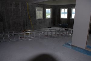

    Vurderer å innrede deler av kjeller til lytterom etterhvert. Alt er klart for leilighet men ønsker ikke å leie ut i nærmeste fremtid, så noe må jeg jo bruke kjelleren til.
    Ser for meg et rom på 7x5,5 meter, men kan gjøres større. Bærevegg må gjøres noe med, vil få en søyle i rommet... men det bør gå bra.
    Tips og anbefalinger settes pris på :)
    KnB
    09.06.2003
    1.516
    108
    ender på 5,6x7.1 meter, med takhøyde 2,4 er kanskje 7,1m lite optimalt.
    Ved å bruke nevnte str på "lydrommet" er det enkelt å konvertere til leilighet. I tilegg til lytterom blir det 2 soverom, bad og bod.
    Fint vinterarbeid. :)
    Gulv er isolert og grovavrettet betong, tanken er å bruke 50mm sundolitt 22mm spon og parkett.
    Himling er ferdig, 2 lag gips som henger i bøyler.
    yttervegger vil få 150mm stendere med gipsplater.
    Er det noe jeg bør forandre for bedre akustikk?
