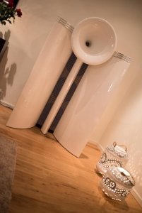

    Gratulerer med det flotteste hornsystemet jeg har sett. Så lekkert ut i stua :)

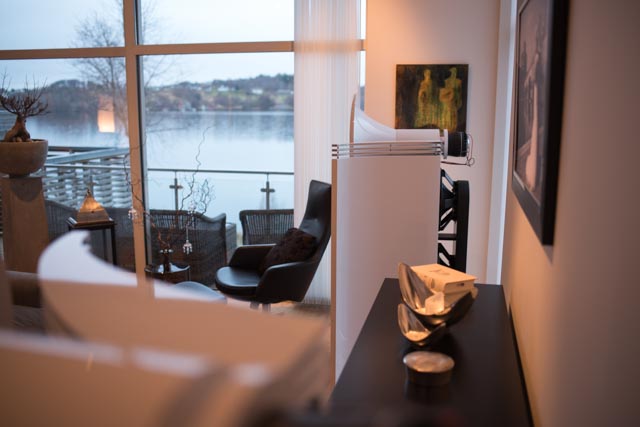

    En liten oppdattering med et par bilder.
    Er etterhvert svært fornøyd med lyden, selv om her selvsagt en del mer å hente. :) Venter på et par nye kabler mellom dac og høyttalere, skal skifte fra rca til BNC connetctorer samt bytte et par motstander i dac for 75 Ohm impedanse.
    Dette er rimelige kabler som blir levert av Phasure.
    Anlegget består av et komplett phasure system med en XXhighend PC som selvsagt kjører xxhighend avspiller med digital volum kontroll - Nos1a dac - aktive høyttalere produsert av BD design, i sammarbeid med PeterSt.
    Min xxhigend pc var den første som hadde windows 8 installert, etter jeg fikk pc sviktet usb3 utgangen på hovedkortet -dette ble "ordnet" ved å sette inn et usb3 kort. Tenkte ikke noe mere på dette og trodde det umulig kunne ha noen lydmessig forskjell fra usb3 fra hovedkort.
    Har nå fått oppdatert drivere for å få mobo usb3 til å fungere---og dette ga en SVÆRT stor lydforbedring. Mye mer kropp og fylde og klang som jeg savnet. Har nå justert ned bass seksjone med 0.5db og fremdeles mye fyldigere lyd en tidligere.
    Håper å får på plass "Blaxius" kabler nå før jeg må reise ut på jobb igjen. De er ferdig men skal sendes fra Nederland og det tar jo noen dager.
    Bilde viser plassering av høyttalere plasering tett inntill frontvegg, dette fungere faktisk veldig bra selv om det er et kompromiss pga rommets utforming.

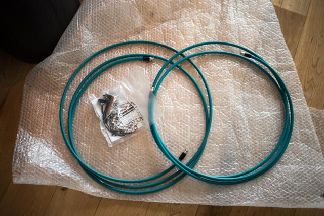

    Kabler og deler til til dac kom på døra onsdags morgen, ombygging ble gjort samme dag :) liten utfordring med å skifte 4 smd monterte motsander. Med riktig spiss på loddebolt og litt trening gikk det bra. På bilde under viser hvor digre motstandene er :) Har fått spilt noen timer nå, forbedringer med denne ombyggingen er rett og slett formidabel og uventet. Det dreier seg jo bare om kabler, jaja og overgang fra RCA til BNC

    Steike !!! Det var ikke rare størrelsen på motstandene gitt. Hva er greia når disse skal loddes ? Legge på en klatt med tinn først og så "smelte" motstanden ned i tinnet ? Eller varme motstanden på normal måte ned i tinnet ?

    bruk den tynneste spissen på loddebolten, varme opp lett raskt litt på hver side til hele motstanden løsner, skyves motstanden vekk. eventuelt varme langs siden så en dekker begge sider av motstand samtidig. Dette var den enkle biten, men det er lett å ødelegge kortet.
    Når jeg loddet på ny tok jeg vekk gammelt tin -la en liten tupp med tinn på den ene kontakten, varmet denne samtidig som jeg førte motstand inn i tinnet. Loddet så den andre enden.. må ha tungen rett i munnene her, og for min del måtte jeg bruke lupe med lys, uten den hadde det ikke vært mulig. Bruk et lite pinsett for å holde motstand. Jeg trente på et gammelt kort først.
