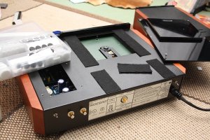

Har skiftet deffekt stoppbryter på Lector,en. Bestilte selve bryteren direkte fra fabrikken. Tok veldig lang tid, dels grunnet missforståelser dels dårlige service-rutiner på fabrikken. Hadde også kontakt med McIntosh Nordic i Danmark, men denne importøren var så arrogant og lite servicevennlig at videre kontakt ble avbrudt. Det tok allikevel 5 måneder før jeg fikk bestillingen ! :eek:
Åpning av kabinettet må gjøres ved å demontere begge plexi-platene på toppen. Alle skruene tilhørende topplokket skrues ut ( på undersiden ) og sidene på lokket presse ut til sidene i underkant, og det løftes rett opp. Prøver man å presse lokket bakover, vil dette kunne ødelegge startsføleren øyeblikkelig. Startsføleren ( registerer om lokket er lukket. ) består av et bitte liten glass-rør, beskyttet av en tynnvegget sort plastsylinder som sees i bakkant i platerommet. Frontplaten må også demonteres for å komme til festemutteren til bryteren. Den er festet med 4 skruer og i tillegg "limt" fast til kabinettet. Man kan bruke en bordkniv e.l. til å vikke ut frontplaten. :)
Hilsen up

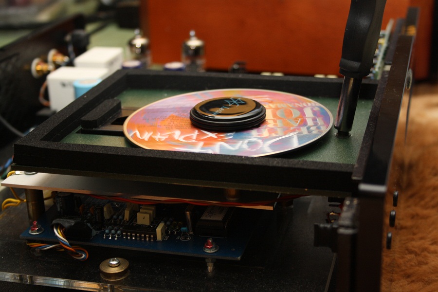

Men har no pusset opp en slik sak,var kronglat gitt!
bilder prater sjøl...
nr 1 litt demping
nr2 litt juksing ang magnet sperringa.
nr3 ferdig!
