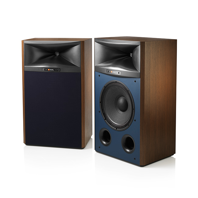

    Ja, her kom det ganske mye forskjellig info uten at jeg ble særlig mye klokere. Ikke fordi jeg ikke tror dere vet hva dere prater om, men fordi jeg ikke har peiling selv og ikke er istand til å mene noe kvalifisert om hva som er gode og dårlige løsninger innen høyttalerbygging. Hadde det derimot vært mulig å høre noe av dette uten å måtte bygge alt selv først, så.... :)
    Ellers er jeg vel en av de som kanskje er gammeldagse på den måten at jeg heller til å ønske meg et passivt system som er lettdrevet/høyeffektivt, fordi jeg ikke er interessert i DSP og heller kanskje vil kunne drive hele oppsettet med en vellydende, integrert forsterker (som forøvrig gjerne kan være klasse D). M2 vaweguide eller Klipsch Jubilee horn virker spennende, særlig hvis de kan fungere som toveis passivt delt i kombinasjon med f.eks. Onken bass eller lignende. Spennende nok til at jeg glemmer et øyeblikk at jeg kan nada om å lage høyttalere og passive delefiltere. :cool:
    JBL 4367 er vel en "hjemme" utgave av M2? Mener det er samme waveguide og drivere men med passivt delefilter så de kan drives med vanlige stereoforsterkere, og stuevennlig finish i trefiner. Spennende høyttalere, men det koster.
    bambi
    27.01.2011
    19.870
    19.081
    Sølvbyen
    ^Litt googling ser ut til å bekrefte det du sier Crusty, også det med at det koster. Fant ingen prisliste, men det ble antydet en pris på 150.000,-. Stiller meg også tvilende til at en liten integrert på f.eks. 50 watt hadde vært en god match her.

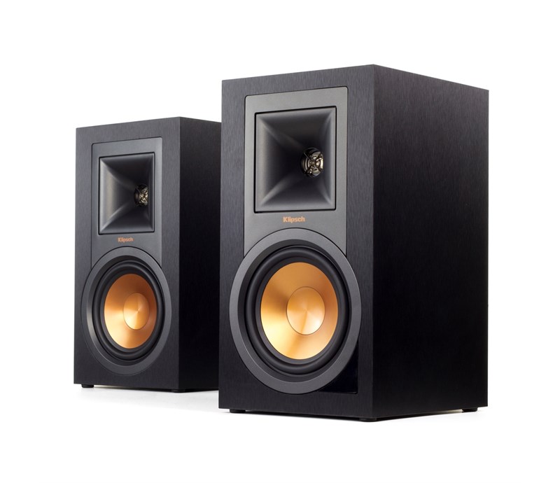

    Noen her som har hørt den lille R-15pm?
    666
    29.09.2013
    2.646
    6.816
    Supert, hva synes du selv om den?
