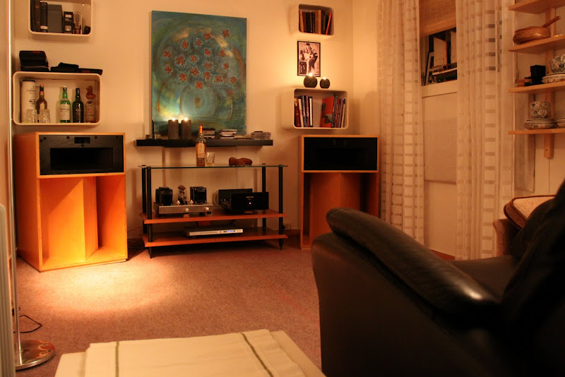

    Fei
    07.06.2008
    211
    150
    Jeg har hatt lyst til å prøve hornhøytalere en stund nå og valget falt på et sett Klipsch RF-83. Syns de etter en snau time de hadde forbedret seg endel og etter ca 5timer var de enda bedre(spennende hvor dette ender). Det som gnager meg litt er at jeg syns helt klart lyden er best langt høyere enn mitt vanlige lyttenivå. Jeg har nærmest forelsket meg i den urealistiske massive lydveggen som sprer seg foran meg og den ekstreme dynamikken som gjør at jeg ufrivillig må blunke hver gang det er en skarptromme eller noe tilsvarende lyd.. Jeg har fra før hatt diverse høyttalere, de siste fra Martin Logan og jeg er vant med å kunne lytte relativt lavt til musikken og likevel være fornøyd. Med disse tar jeg meg selv i å justere opp lyttenivået en hel del. Jeg har ikke skrudd opp volumknappen noe mer enn jeg gjorde med tidligere høyttalere, men med disse skal det så utrolig lite justering på volumknappen til fra de spiller moderat til hva jeg syns er festlyd. Om jeg vrir om hjulet til ca kl 10-11 på mine Martin Logan så spilte de mer enn høyt nok, men med disse er kl 11 nærmest ubehagelig.
    Hmm Ser at det virker som jeg er misfornøyd med dem, men det er jeg ikke, tvert imot er jeg blitt helt bergtatt av den massive kontrollen og lyden. Jeg er bare litt redd for at jeg skal spille så høyt at det går i stykker. Hva tåler disse høyttalere av juling fra eieren?. Vurderer nå å skaffe meg en Spl meter for å forsikre meg om at jeg ikke drar strikken for langt. Dere som er eksperter, hva tror dere?. Spiller også dere høyere med Klipsch høyttalere enn med andre typer?.
    Jeg har en forsterker fra Parasound(hca 2200mkii/php 850)
    Kan også fortelle at for de som planerer innkjøp av disse så hadde importøren bare 2 sett igjen, den ene fikk jeg, det andre står på Oslo hifi center. De finnes kanskje i svart enda, men tipper man bør raska på om man skal kjøpe dem til pølsepris.
