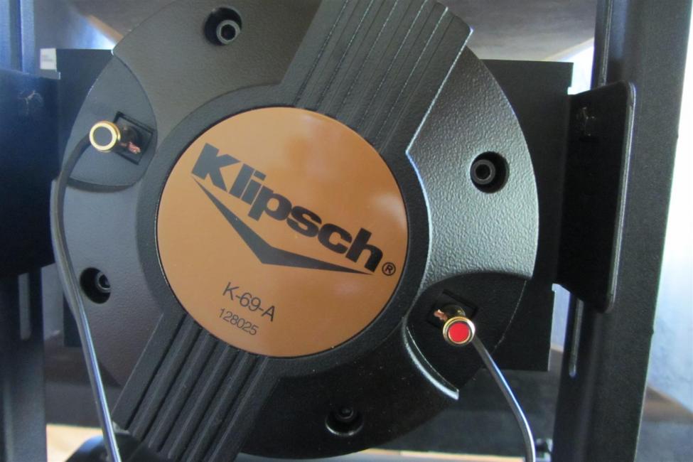

    Jobbes med en Klipsch DIY løsning her også. Fortsatt mye som gjenstår, men det lover veldig bra. Ingen tendenser til typisk hornlyd og veldig lite beaming. Kompresjonsdriveren (K-69) kommer jeg trolig ikke til å trenge på sikt da jeg skal skifte til beryllium. Så dersom noen er interessert i å kjøpe et slikt par i perfekt stand (helt nye), så ta kontakt.

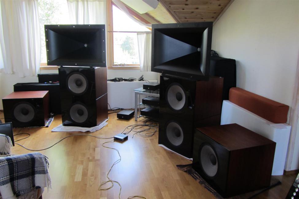

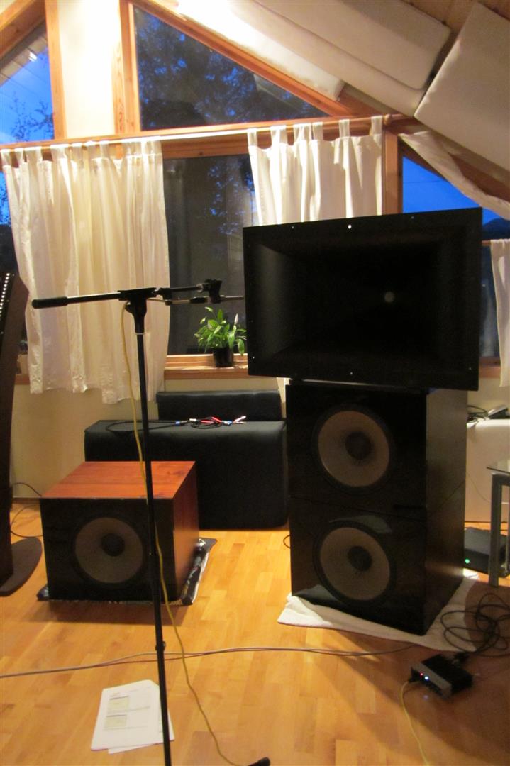

    Nå er det litt begrenset hva jeg kan skrive siden jeg er blitt bransjeaktør og driver kommersielt, men har eksperimentert med et mellombasshorn som erstatning for 15" i kassen. Det har gitt jevnere frekvensrespons, mindre farging fra rommet, mer fysisk trøkk og mer realistisk lyd.

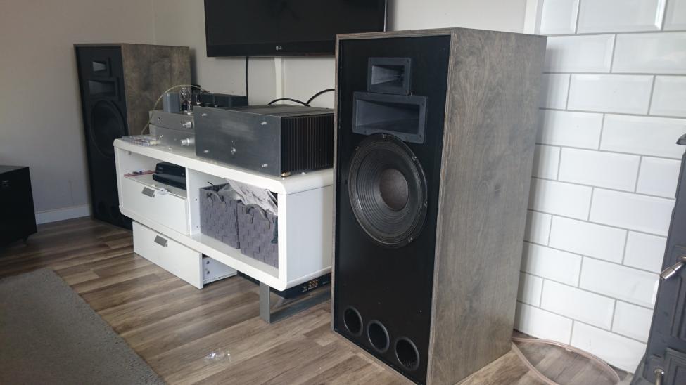

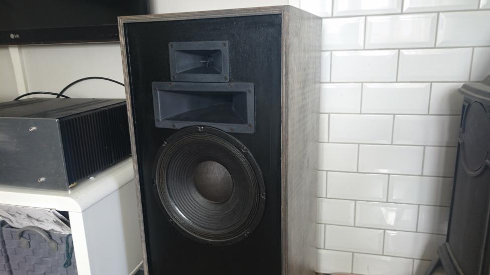

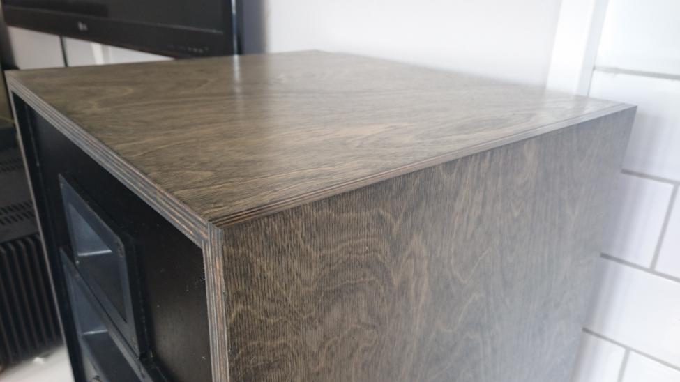

    Slik ble dem til slutt.
    Vis vedlegget 389734
    Vis vedlegget 389735
    Vis vedlegget 389736

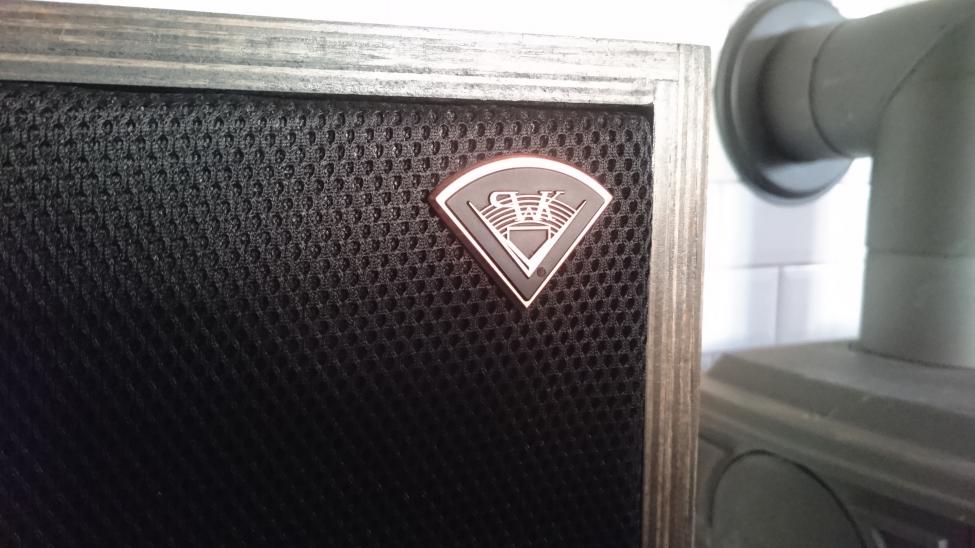

    Det gikk litt for fort, så det ble dårlig med bilder av byggingen. :) Fronter har jeg kappet til. Venter bare på frontstoff så kan jeg klistre på dem derre "svine dyre" K logoene. :) Tror ikke jeg kommer til å vinkle dem. men en ret ramme har jeg freset ut som en base.

    Dem oppleves mer dynamiske og med en mer ryddig detaljert mellomtone. Resonanser i bassregistert ødela mye i mellomtonen på disse i orginalkassene. Ble faktisk bedre en jeg hadde forventet. Disse ble laget kun i et år og kostet like mye som Heresy 2. Eneste grunn til at dem ble laget slik var nok for å spare penger.
    Kassene ble jeg fornøyd med. Ser litt bedre ut en dem sponkassene med plastfolie. Lurer på om jeg skal kopiere den foten til Forte 3?
