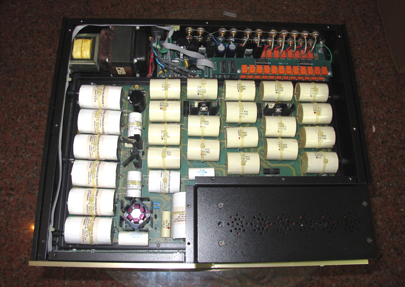

For å eliminere at det ikke er releet på inngangen som er årsaken , kan du prøve å benytte en annen inngang på forforsterkeren å se om det hjelper
Men volumkontrollen består av 12 releer pr kanal, dvs 24 stk totalt så det er desto større sjanse for at feilen ligger der. Releene er de røde i bakkant på bildet
