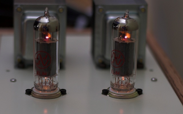

Neste kandidat er JJ Electronic (JJ):
Jeg noterer meg at det er mer synlig glød i dette røret enn EH når ampen slås på. Lekkert. ;)
Allerede på Private Investigations blir det klart at anslagene er mer presise, både på perkusjon og gitar. Det er også mer "indre detaljer" i musikkinstrumentene. Men samtidig er det akkurat som om det blir spinklere. Det kan komme av at det evt er litt lavere gain med dette røret, men jeg slår meg ikke helt til ro med det. Det er akkurat som det mangler litt kropp både i vokal og andre instrumenter.
Ett & noll blir mye finere detaljert, og instrumenter plasseres stødigere i lydbildet. Det er også mer korrekt anslag på pianoet.
Med Ahmad Jamals klubbopptak blir det helt klart at det er mer presisjon i pianoet. Her har JJ en klar styrke framfor EH, og siden hele opptaket i utgangspunktet har mengder av kropp og varme så blir ikke dette spinkelt.
Kristin Asbjørsen er med JJ slett ikke stressende lenger, og det er flott hvordan detaljene folder lydbildet ut i en bredde langt utenfor høyttalerne.
På Alexandra Leaving er det fortsatt tett mellom vokalistene, men nå er det helt klart at Leonard er til venstre, og "dama" til høyre. Man kan også ane at hun er litt lavere enn ham. Vakkert!
Med Tord Gustavsen Trio låter det også nydelig og detaljert, men også her er det litt spinkelt. Jeg foretrekker likevel de fint tegnede detaljene til JJ framfor den lett utflytende, brede penselen til EH.

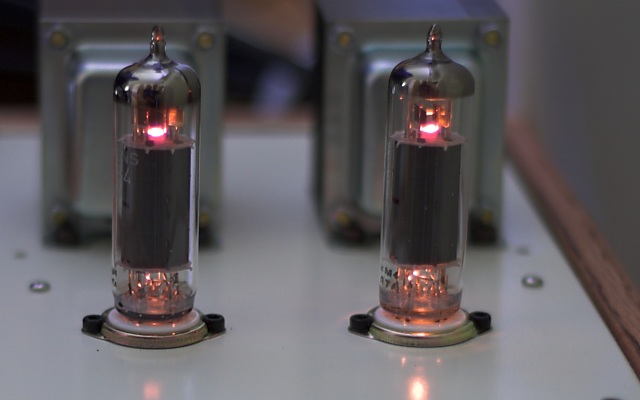

Siste rør ut er Siemens (SI):
Dette har også en vakker glød i røret. Selvfølgelig uvesentlig i forhold til lyden, men deilig likevel. :)
O hildrande du! På Private Investigations er kroppen tilbake i fullt monn, og nå synes jeg også det er klart at det er en klar dynamikkforskjell som ikke bare kan tilskrives nivåmatching. Her er det også fullt opp av detaljer, selv om kanskje JJ-røret kanskje hadde enda en tanke mer mikrodetaljer. Men JJ sakker helt akterut når det gjelder dynamikk og klangbalanse.
På Ett & noll er det også klart at selv om det låt bra med JJ, så gir SI-røret Bo Kasper brystkassen tilbake.
På Ahmad Jamals opptak skjer det en liten åpenbaring. Her blir det dybde i lokalet. Innspillingen har noen små "forstyrrelser" i form av klirring i glass og bestikk, og det er nå helt tydelig at disse ikke befinner seg på scenen sammen med instrumentene. Her får man rett og slett en ekstra dimensjon i forhold til tidligere.
Samme dybde i lydbildet blir det med Kristin Asbjørnsen, og det er en kraft i musikken som hverken EH eller JJ maktet å formidle på samme måte.
Med SI er kanskje Leonard og dama en tanke tettere sammen igjen, men samtidig er det nå en klarere klangforskjell mellom de to vokalene som gjør dem enklere å skille fra hverandre enn det var meg EH og JJ.
På Tord Gustavsen Trio er det ikke bare bredde og dybde, men også klart at vi har en høydedimensjon. Nå er det forskjell i halsen og kroppen på ståbassen og det er mer kropp også i pianoet.
Om SI-rørene vil jeg si at det er nesten 100% perfekt i forhold til min smak, og vi har fått mye mer kropp enn med standardoppsettet mitt, som til tider kan låte en tanke sterilt. Om ampen eller oppsettet er helt nøytralt med SI-røret vet jeg ikke. Det kan nesten virke som det tilføres litt dynamikk og det er kanskje en varmere klangbalanse enn det helt nøytrale. Men det gjør ingenting, for det låter organisk og engasjerende. Det er vel ingen tvil om at SI-røret er min favoritt av disse tre. Er det noe som savnes, så er det kanskje følelsen av at penselen igjen ble en tanke bredere igjen enn med de fine mikrodetaljene til JJ-røret. Likevel er fordelene til SI såpass klare at jeg ikke er i tvil om hva jeg foretrekker i mitt oppsett.

Da har jeg fått en kort audiens av BO-preen i eget oppsett. Vi har da lyttet til følgende utstyr:
Capri prototyp.
PM250 (Gamle forgjengeren til Oberon 4.1).
Linn Unidisc SC
Behringer 8024 EQ (korrigerer for noen småting som ikke er gjort i filteret på denne utgaven).
kabler ;D
Preen er da satt inn mellom EQ og PM for å blant annet få gevinsten av den solide utgangsbufferen.
For det første vil jeg si at det er interessant at man kan putte inn en pre som man praktisk talt ikke hører. Når det er sagt så er noen av rørene mer "hørbare" enn andre, og det er utvilsomt hørbare forskjeller på en del av disse rørene. Jeg skal ta det kort siden Roffe sitter og tvinner tommeltotter ved siden av meg her:
JJ Electronic:
Nøytralt som pokker. Dynamisk til de grader uten at jeg opplever at det legger til eller trekker i fra noe (jeg opplever utgangspunktet som svært dynamisk). Preen gir liksom ingen signatur fra seg med dette røret og det gir på ingen måte noen følelse av at det er et dynamisk tak tilstede.
Electro-Harmonix:
Dette røret oppleves som litt mindre dynamisk. Forskjellene er ikke dramatiske men det kan virke noe sløret i øver mellomtone uten at det nødvendig vis innebærer at dette området ikke er like "tilstede" som med JJ.
Siemens:
Disse rørene opplever jeg som alt for fete. Her kveles noe av dynamikken av at det tilføres noe nedover som jeg ikke føler jeg trenger i utgangspunktet. Røret gjør ikke noe feil i seg selv, men det er sånn at det frister litt å gå bort og dra ned en anelse fra nedre mellomtone og nedover.
Golden Dragon:
Disse rørene oppleves som nøytrale, dog med en anelse tilbakelent øvre mellomtone. Jeg opplever også at de kan være litt "spake" i den dypeste bassen. Det er trøkk nedover, men den dype gode bassen kommer ikke frem på samme måte som hos de andre rørene.
Mullard:
Dette røret låter på mange måter veldig likt GD, men her er den dypeste bassen på plass også.
Jeg opplever det ikke slik at noen av rørene, kanskje med unntak av Siemens, farger lyden såpass mye at det blir påfallende. For eksempel ville jeg nok hatt store problemer med å skille JJ og EH med noen timers mellomrom. Vi skal sette inn JJ en siste gang før vi pakker ned preen så jeg har kanskje noe å legge til, men slik jeg oppfatter det plasserer nok Mullard og JJ seg som favorittene i mitt oppsett.
Jeg må også legge til at så langt er lyttingen bare gjort med 2 låter fra "Swing when you're winning", noe som gir et ganske magert grunnlag for å kartlegge et rørs totale egenskaper. Ingen form for blindtest eller liknende er gjort, men Roffe holdt tett om rørenes karrakterer på forhånd og jeg husket ingen ting av det han skrev fra tidligere så jeg var temmelig uten bias.
