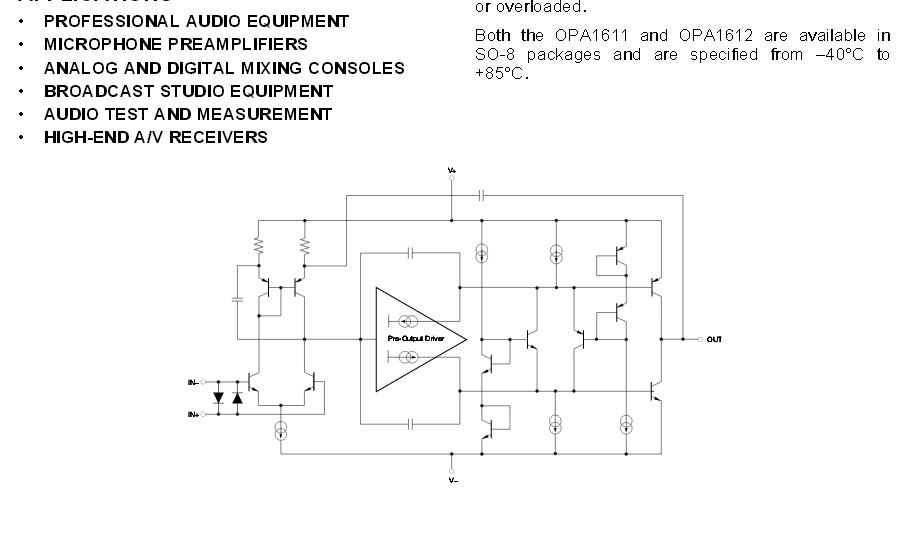

De aller fleste trinn i en forforsterker er "single ended" og jobber midt på treet. Dvs klasse A om en skal benevne driftsformen med en bokstav.
Hvilken klasse jobber en vanlig småsignal opamp i?
Cobra2
26.02.2003
5.047
1.208
76
Kommer helt an på hvilken opamp du tenker på, de fleste i AB.
Arne K
jane
27.06.2004
3.332
1.516
De fleste preamper som inneholder opamper jobber da altså ikke i klasse A.
Så spørs det da, hvor stor prosentandel av preamper som inneholder opamper? Svaret er ganske mange, vil jeg tro.
Cobra2
26.02.2003
5.047
1.208
76
Det er noen opamper som er internt koblet til klasse-A-drift, og det lar seg gjøre å koble de fleste eksternt til klasse-A-drift...
Men det er ikke vanlig, nei.

Nesten alle amps kjører A , til og med opamps (beregnet for audio ) eller ville de hatt swithing forvrengning ,litt tomgang er som regel nok , avhengig av hva last den skal drive selvsagt . Grunnen til å øke tomgangen ien amplifier krets er ikke for å forminske forvrengningen så mye , men å få transistoren til å jobbe i om råde der den jobber mer linjært , og som regel høy tomgang . Dette gir ampen en evne til å drive lavere impedanse så vel , pre som effekt .
Ja og lyden , straks du har hørt en god klasse A , og det er lyden du bryr deg om , ja da er det ingen vei tilbake . Jeg har på mine amper en switch som swither mellom low / high bias ,Low bias er som 2 D lydbilde ,mens Kl A blir en 3 D gjengivelse , der opptage rommet og alle akustiske fenomener høres mye lettere og ikke minst mer naturlig , Nå finnes det mange andre gode audio transistorer der ute som ikke krever meget tom gang for å lyde bra , og spørmålet om hvor mye tom gang du skal bruke , kan variere for hver høytaler , eller last .
Balle Clorin
19.06.2012
11.977
11.949
Det analoge utgangstrinnet på den dyreste Weiss DAC'en min - Weiss DAC-1 - har klasse-A drift. Vil de samme faktorene som er diskutert tidligere i denne tråden, være relevante også når man beveger bakover i signalkjeden - fra effekttrinn mot kilde? Eller er dette med "klasse-A DAC" bare en salgsgimmick?
Bare gimmick og sprøyt ja. Det finnes ikke noe annet en klasse A for småsignal og forforsterkere, inkludert DAC
. Opamper kan jo ha mye rart i seg så da så.... Kun utgangstrinnet har push-pull hvor det er relevant å snakke om klasse A,AB B, A1 A2 osv
op amp Push pull dvs mulig AB. finnes nok i mage små dacer tenker jeg
