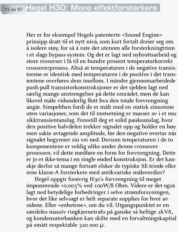

    I følge min gamle lærere og lærebøker: En klasse A-forsterker er pr definisjon en transistor som behandler både den negative og positive delen av signalet, her vil det ikke oppstå noe overgangsforvrengning. I en klasse A/B har du en transistor som behandler den positive delen og en annen for den negative delen av signalet. I disse kretsene hvil du få overgangsforvrengning når man skifter mellom positiv og negativ del av signalet . Klasse B forsterker bare den ene halvdelen av signalet og har veldig høy forvrengning, disse er lite egnet for kvalitetslyd.
    Naim om er vel ren klasse B og jeg mener Roar M sin nye MI...var det 18, også er ren B?
    Ellers hevder Hegel at de har fått has på overgangsforvrengningen i sin H30 med den magiske "sound engine" teknologien.
    Se hva Jan Myrvold skriver på side 14 i Fidelity nr 53: http://www.audiofidelity.no/uploads/2/4/0/6/24060675/53_hele.pdf
    (Jeg har aldri hørt H30 og det vil være uprofft å kommentere den men jeg er rimelig skeptisk til at god gammeldags klasse-A er utkonkurrert)
