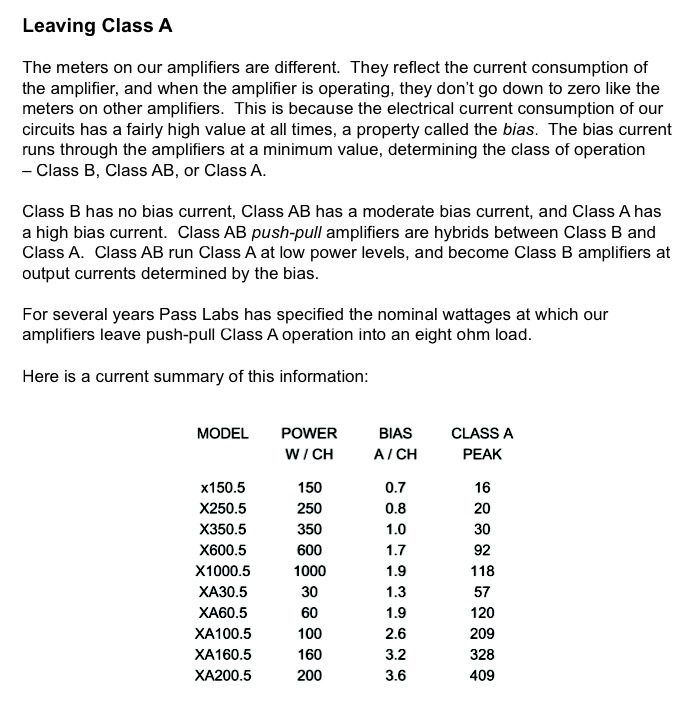

    http://www.firstwatt.com/pdf/art_leave_classa.pdf

    XA forsterkerne til Pass er AB forsterkere med høy bias. De leverer mye mer effekt enn den oppgitte Kl.A effekten.

    Det at XA-forsterkerne leverer mye mer effekt enn den oppgitte klasse A-effekten må vel da bety at disse "forlater sin klasse", og sånn sett er å betrakte som A/B? (ser du skriver AB, men Pass benevner dem selv som A)
    Går det an å beregne, eller regne ut, effekten av feks Pass XA100.5 i A/B basert på ytelsen i klasse A og bias?

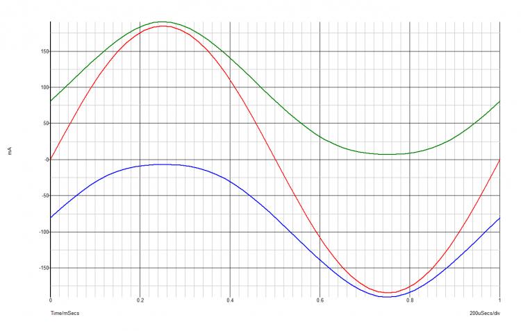

    Også i et klasse A push-pull trinn forsterker både push og pull 360 grader av signalet så lenge det er klasse A.

    Push Pull Klasse A (like før B). Rød kurve er strøm i lasten. Grøn kurve er strøm til Push, blå kurve er strøm til Pull. EIDT: med mindre strøm i lasten så forsvinner utflatingen av bølgeformen til push og pull

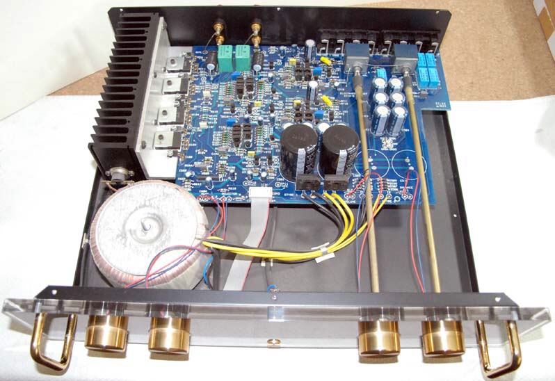

    Ser ut som en fin sak, den Luxman forsterkeren. 2 x 20w, trekker 280w fra veggen.
    Har sett målinger som viser 84 w per kanal i 8 ohm og over 110 watt per kanal i 4 ohm, Luxman er kjent for sine svært konservative specs. Det skal visst nok være en ren klasse A som aldri går over til B, men om en klasse A forsterker har en virkningsgrad på maks 20 % så stemmer det dårlig med 280w maks strømforbruk. Fant et annet tall i en test som sier at strømforsyningen er på 540w:
    The inside is split in many separate chambers by rigid metal plating. In the middle we have the power supply – a big EI transformer with 540W power, made to order, with separate windings for left and right channel power section and left and right channel preamplifier section.
