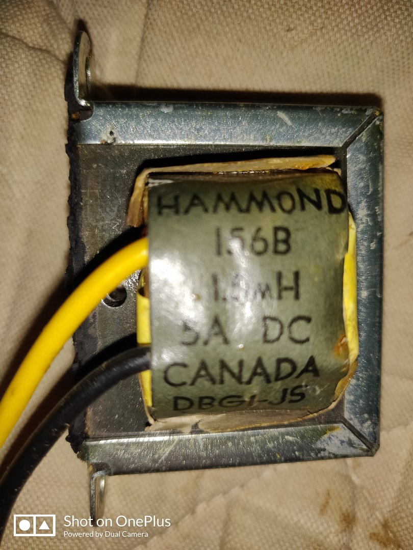

    Kanskje jeg vil prøve med dem her. Egentlig til højttalere. Muligvis vil de kunne bruges da modstanden er liten. Så de bliver sandsynligvis ikke varme.

    Vis du nå først skal bruke CLC istedet for CRC, så bruk luftviklet med 1.2mm tråd eller mer. spoler viklet rundt metallkjærne er sjelden godt nytt i en PSU som dette. da kan du like greit bruke CRC istedet til 1/100 av kostnaden.

    Det er ikke metal i kernen. De her koster jo gratis. Drossel spoler a la Hammond er efter min bedste overbevisning viklet på jern. Kradsede netop hul på lakken og konstanterede at det ikke er ledende.

    okei. du gjør som du vil. Men hvorfor spørre når du har alle svarene? bare gjør det i stedet da.

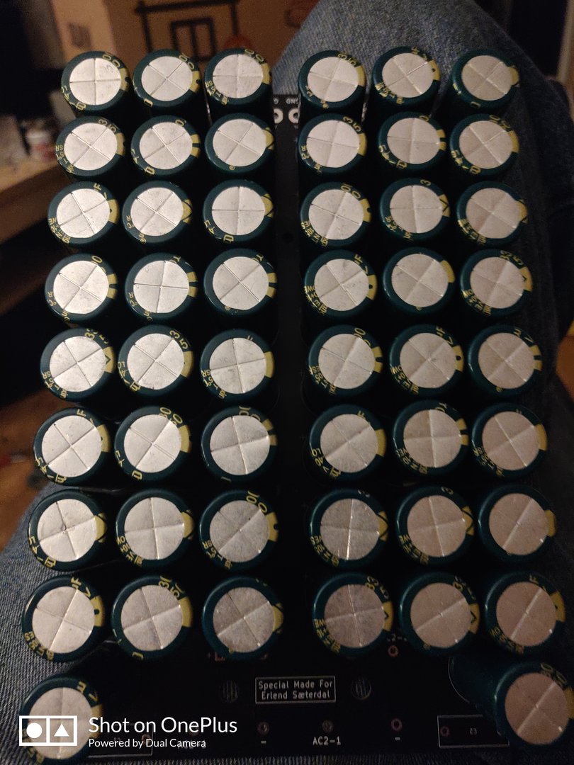

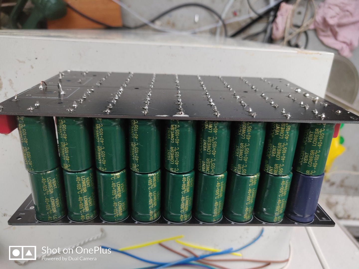

    Hvis nogen har brug for sådanne print med plads til 50 stk 18 mm lytter og to likerettere og afkobling så har jeg 20 print på vej
