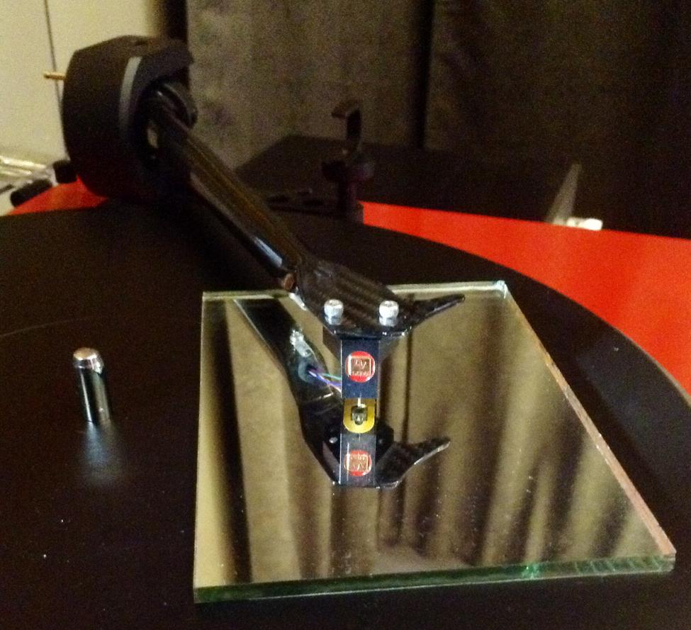

    Forøvrig mistenker jeg fremdeles at alt ikke er helt rett (les vannrett)i utgangspunktet, fordi når problemet i all hovedsak oppstår på innerspor på platene så tyder det mot at vinkelfeilen blir størst der og som du har vært inne på selv, så var det ikke slik her når jeg testet pickupen, så dermed er problemet justering av armen din og i all hovedsak vil jeg tro at ytterligere azimuth justering samt litt testing med stifttrykk og antiscating nivå vil løse det meste.

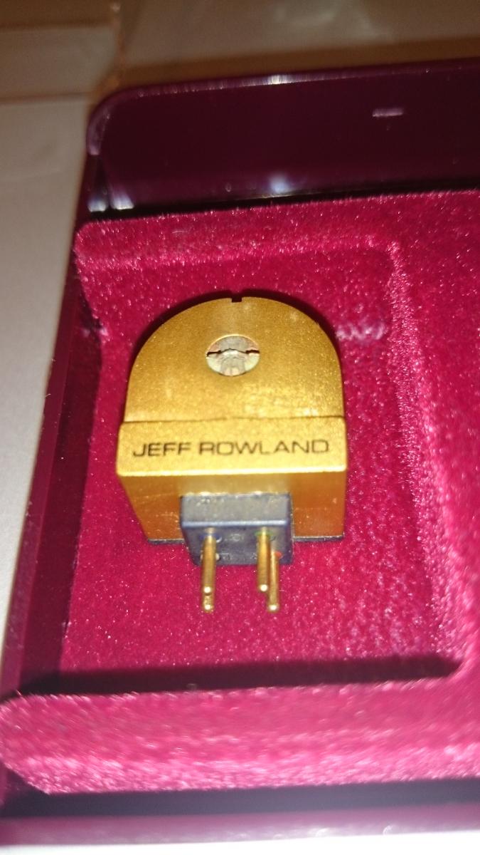

    her er min favoritt utenom Titan i
    cantileverløs Ikeda med pneumatisk oppheng vha noen små luftfylte neoprenkuler

    Jeg syns Aziumuten ser rett ut og endrer derfor ikke noe her. Har finpusset med tre forskjellige protraktorer nå og jeg tror ikke plasseringen er noe annerledes nå enn utgangspunktet. Har enda ikke justert antiskatingen til minus 2 gram enda, spiller nå med pluss 2 gram innstillingen. Stifttrykket er 2,07 gram.
    Har nå satt på Kari Bremnes Over En By på dobbeltplate Audiofil vinyl, skal lytte litt og se :)

    Nå låter det bra, tror jeg er i mål. Er som vanlig takknemlig for god hjelp, HiFi sentralen og gode naboer er kjekt å ha :)
