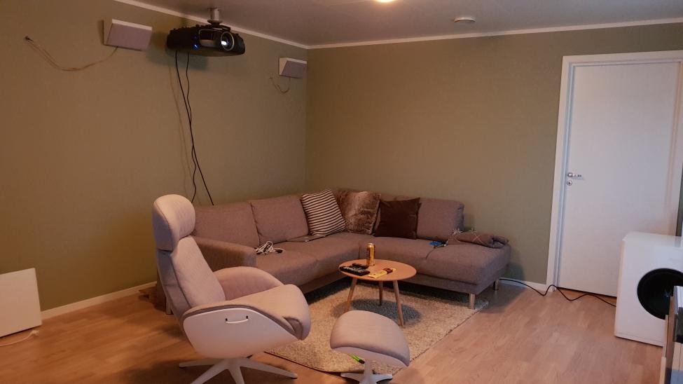

    Foreløpig oppsett. Orker ikke styre for mye før jeg får ny receiver og fronter på plass er veldig fornøyd med at jeg droppa tv og gikk for lerret og projektor. Gleder meg til å få gjort noe med akustikken i rommet nå!
    Har hentet nye fronter, bare ikke fått de montert opp enda. nå mangler bare ny receiver,og den trengs virkelig! Mangler power uten hjelp fra effektforsterkeren.

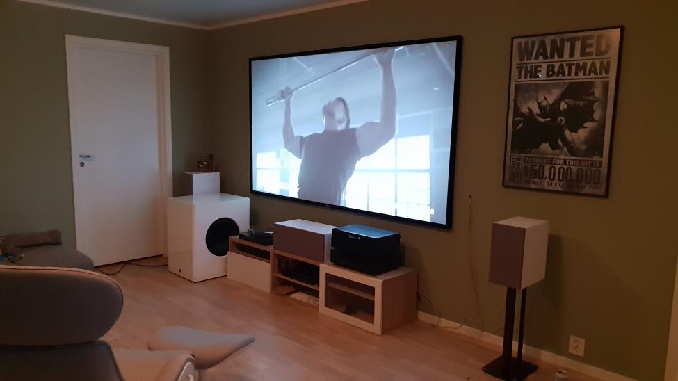

    Da har jeg kommet hjem fra ferie og fått testet litt mer med mer "endelig" oppsett. Yamaha RX-A2080 er i hus og Cambridge Azur 651W er koblet sammen med den.
    Etter en del testing av musikk, så må jeg si at jeg er skuffet over Cambridgen... I stereo syns jeg det låter mye bedre å koble den ut og bruke Yamahaen. Problemet er i øverste delen. Diskanten oppleves veldig skjærende når jeg bruker Cambridgen. Til film har jeg ikke helt fått testet nok, men ser jo for meg at å la Cambridgen ta seg av frontene gir Receiveren litt ekstra spillerom. Finnes det noen måte jeg kan koble det slik at jeg fysisk ikke må koble om hvis jeg vil lytte på musikk med Yamahaen, men bruke Yamaha+Cambridge når jeg skal se film?
    Før jeg konkluderer med å kaste effektforsterkeren ut av vinduet så må jeg gjøre noe med lyttemiljøet. Lyddemping er på vei, men det tar tid... Vurderer å henge opp en dyne på veggen som midlertidig løsning, hehe.

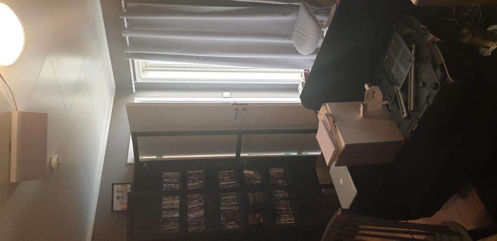

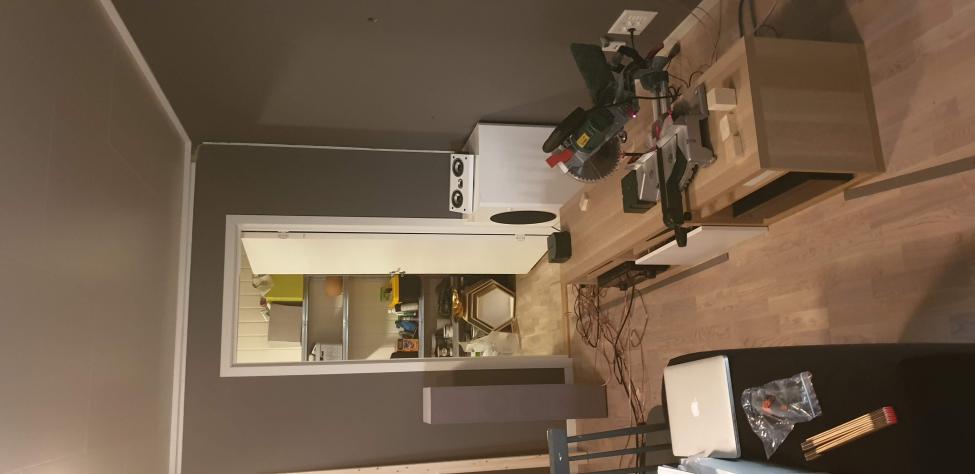

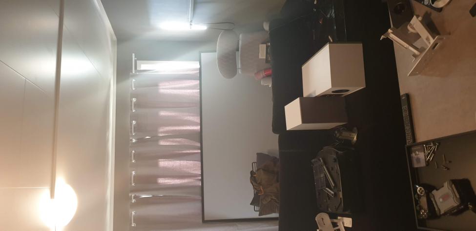

    Da har jeg strippet ned rommet for å begynne på nytt. Lydmessig var jeg ganske fornøyd, men rommet så ikke veldig pent ut. Skal derfor prøve å sette rommet opp i lengderetning, noe jeg tror vil gi både lydmessige og interiørmessige fordeler :)
    Jeg trenger hjelp med frontveggen. Fruen vil ha frontrekka skjult, så jeg skal sette opp en falsk vegg som trekkes i høyttalerstoff.
    Spørsmålene jeg har er følgende:
    1. Bør jeg dempe frontveggen? Avstand fra frontene til vegg blir 27-30cm. Er det fornuftig å bruke feks 10-15cm glava/rockwool på hele frontveggen?
    2. Hvor ville dere plassert elektronikken? Her har jeg egentlig mange muligheter. Det er en bod som ligget bak frontveggen, så kan putte alt inn der, men føler at det blir litt pes ifht styring av receiver, bruk av DVD spiller og playstation osv. Kan ha de i tvbenken under lerret og bygge den inn der og trekke denne også i høyttalerstoff, men da må jeg nok leve med en del lys fra receiver osv ved filmtitting. alternativt ha utstyret på høyre vegg i et rack/møbel.
    3. Noen ideer til god løsning forran døren? Må være praktisk å komme inn og ut av bod. Vurderer skinne i taket fra starten av døren og til høyre vegg. Altså lage en separat gardin av høyttalerstoff som kan dras til siden og gi lett adgang til dør.
    Edit: beklager at bildene er feil vei. Skjønner ikke hvordan jeg får rotert de på forumet heller :(

    Hvis du tar bilder med mobilen, så må du ta liggende bilder. Stående bilder kommer feil vei.
