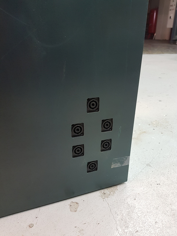

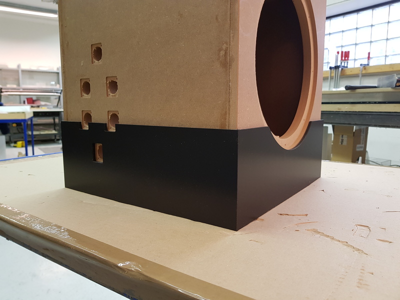

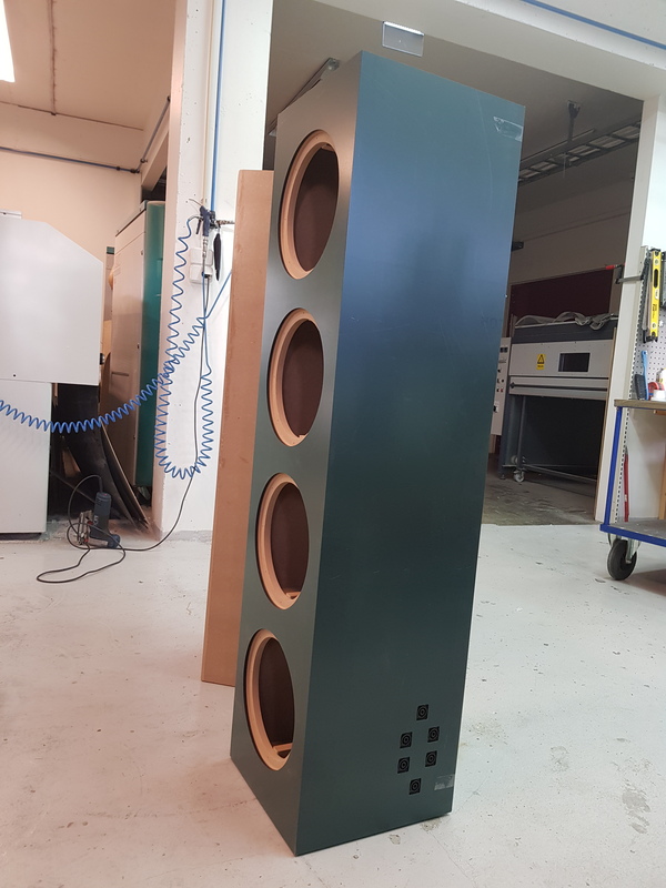

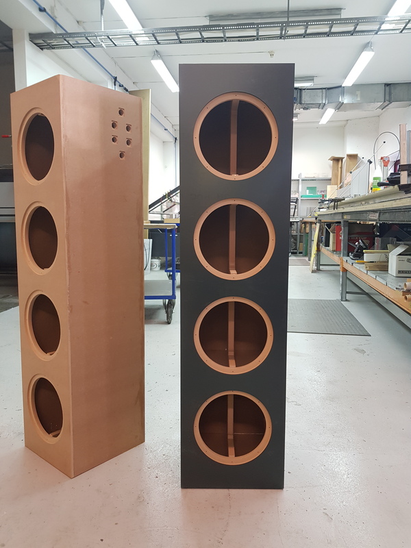

    Har du brukt mine tegninger din slask - de er for bakmontering av bøssingene?
    Det kommer til å trøkke skikkelig inni de kassene. Jeg lette meg gul og blå etter en drittlyd som kom når jeg dro på. Til slutt fant jeg ut hva det var. Bøssingen plystra. En bitteliten kasse på innsida med hull akkurat til ledningene og gugge til å tette rundt disse også gjorde susen.
    Ellers er jeg meget fornøyet over det du viser. Gleder meg til første bordsetting i den superkorte tråden. Jeg tar med blomster, du holder drikke.

    Kan du ikke bare snu platen 180 grader?:)
    Eller kjøpe kontakter med alle fire hullene. Det finnes.
    Fort gjort å bore opp nye hull med batteridrill vettu ;) Skal jo bare sitte noen usle 3mm skruer der.
    Vet jeg vel, så hva syter du for da? Fiske sympati? Njet. Dette burde du hatt kål på. :mad: :rolleyes:
    Håper du ikke har bestilt links stoler nå da, hehe
    Vel, ville vel egentlig bare vise at det er mennesklig å feile, derfor burde ikke dette ha skjedd ;)

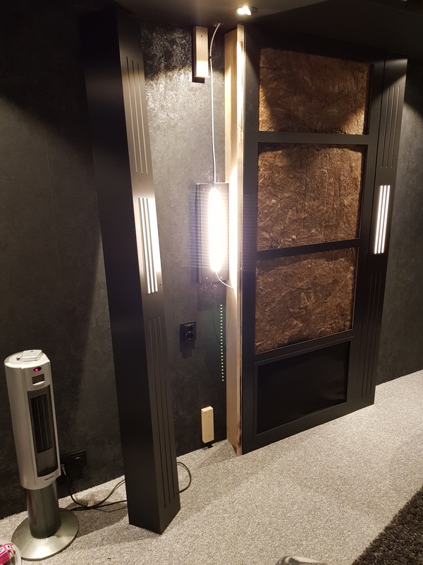

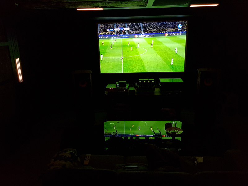

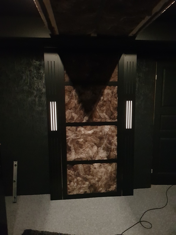

    Nå har trikke'rn gjort sitt. Lagt opp en ledslynge fra vegg til tak til vegg igjen. Ble noen timer med lodding og kåling, men vi fikk det til :)
    Og da ble det seende sånn ut når jeg slo av spot'ene.
    Deilig å ha litt lys når man ser på "tv" :)

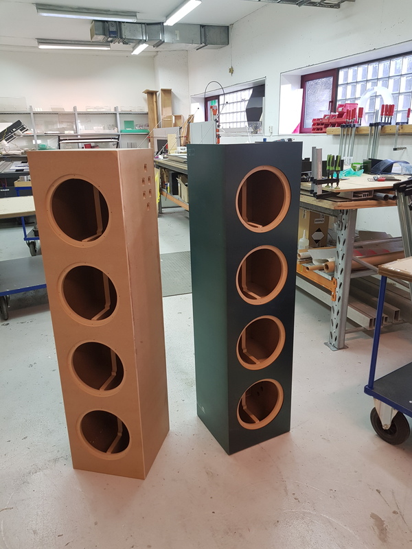

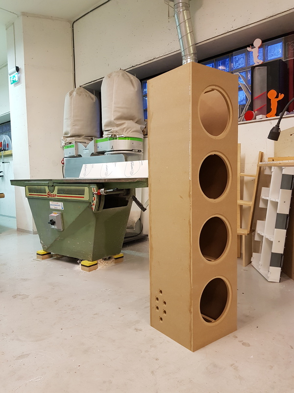

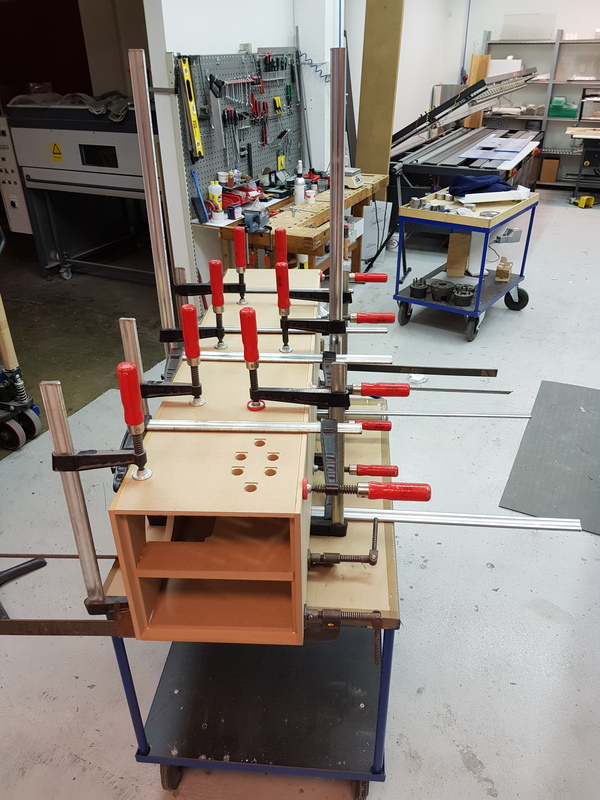

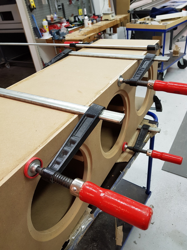

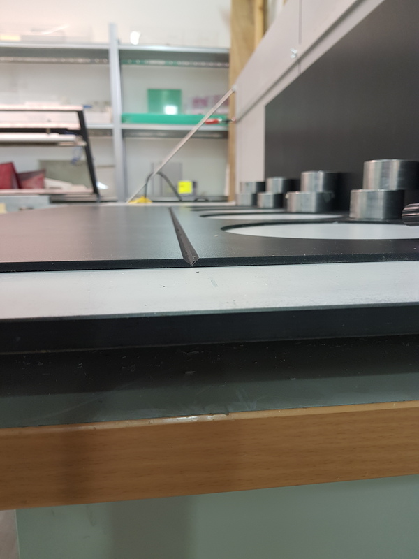

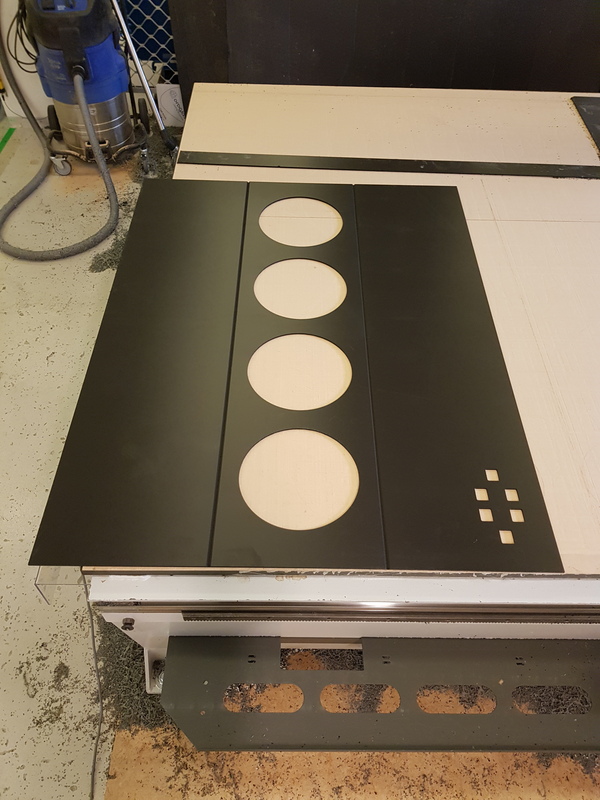

    Jeg har lyst til at bassene skal være svart matte, men jeg gidder ikke å male eller lakkere dem,. Så jeg lager deksler som hel limes til kassene i 6mm forex, det samme materialet jeg har brukt på resten av rommet.
    Forex er et flott materiale å jobbe med. Eneste bakdelen med dette materialet er at det fort blir merker, hvis man er litt uforsiktig.
    Nå skal disse bassene bare stå rolig ved frontveggen, og jeg er såpass gammel at jeg ikke har noen troll flyende hjemme lenger, så jeg bekymrer meg ikke.
    Her er en tegning av hvordan jeg tenkte det skulle bil. Det var spennende å se om jeg traff med hullene på siden. De to strekene vertikalt på tegningen er til fresing med v fres. Jeg freser 4,7 mm ned, og de resterende 0,3mm + beskyttelses folien holder materialene sammen. Så er det bare å "bende" delene forsiktig opp i 90 grader. Dere skjønner sikkert når dere ser på bildene nedover her.
    Kjørte en liten test først, for å sikre meg at hullene passet
    Limes opp i 90 grader
    Jeg opplever at bildene hopper litt opp og ned når jeg driver å legger inn, så det er ikke alltid teksten passer med bildene:(
    Men, dere får holde ut ;D
    Nærbilde av v sporet
    Og slik blir det, nesten, det er fremdeles beskyttelses folie på. Den tar jeg først av når alt er montert, og jeg skal begynne å spille på de. Det blir nok først utpå nyåret, i og med at jeg er avhengige av andre for å få de til å spille.:) Men. jeg er ikke eldre enn at jeg kan vente til da ;)
    Og traff gjorde jeg også, gudskjelov;)

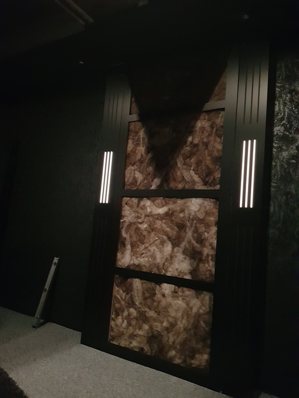

    Ble ikke fornøyd med høyttalerstoffet på baksiden av vegg og takpanelene fra Biltema, så det ble en tur til Brun og Blid, eller nei, Stoff og Stil var det.
    Jeg bestemte meg for å lage rammer til å felle inn i panelene i stedet. Dårlig utnyttelse av materialen da, ble mye til overs;)
    Møbeltapetsereren i sving.

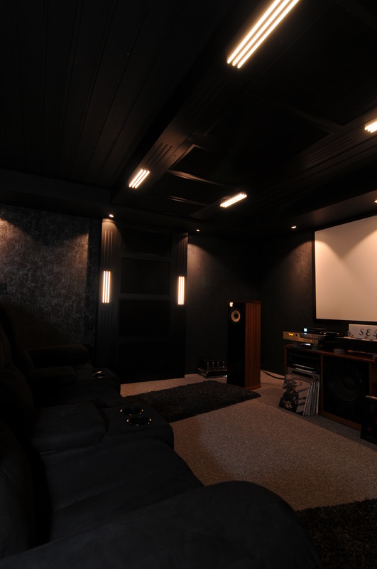

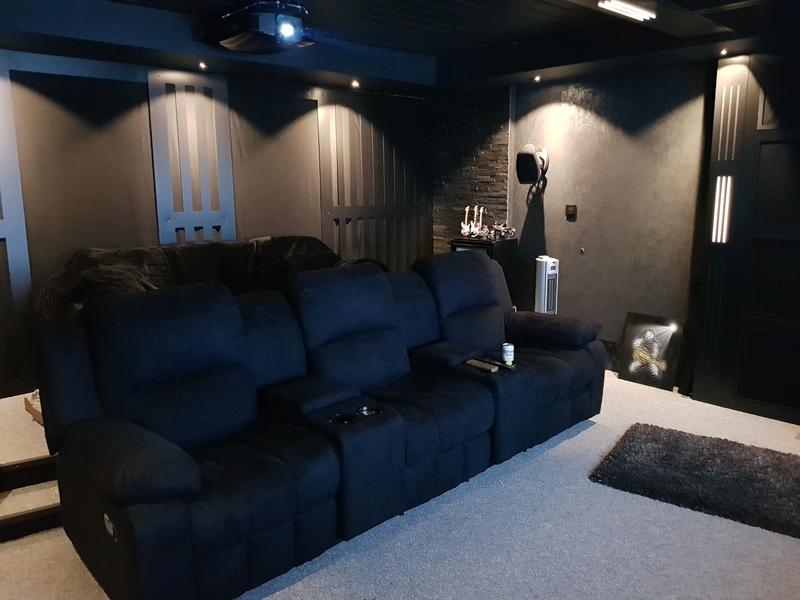

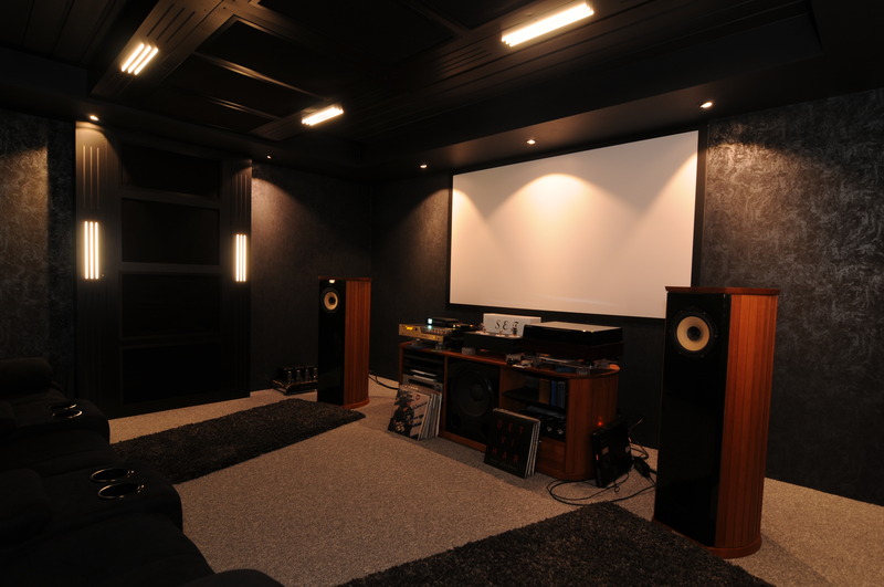

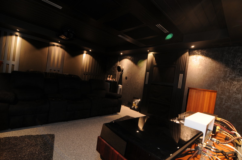

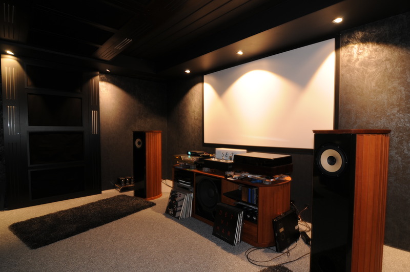

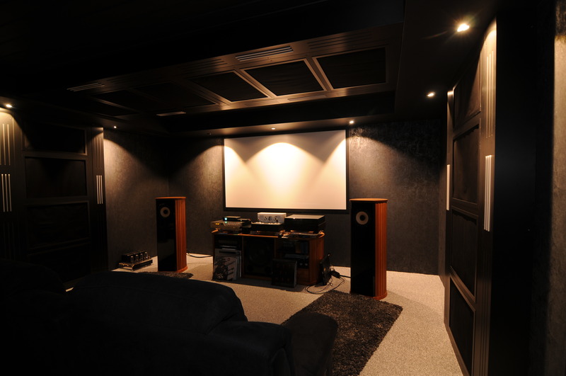

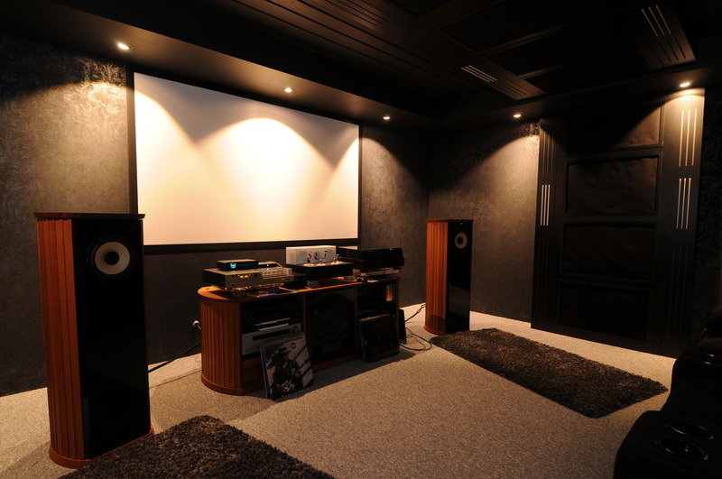

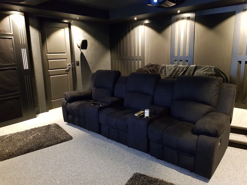

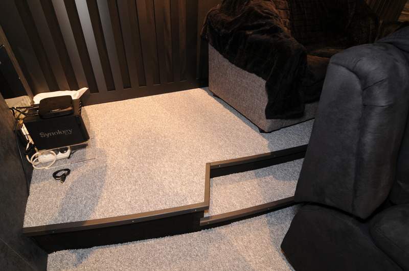

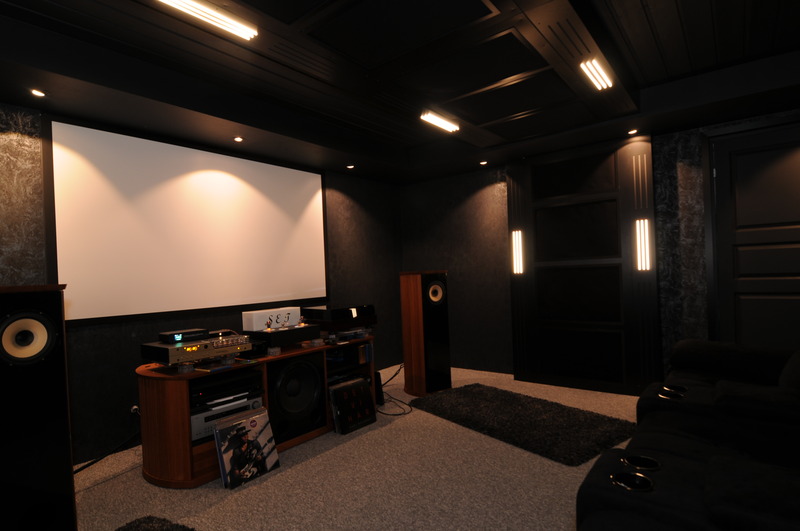

    Det var jaggu gøtt å få på plass stolene. Faren er jo at man sovner mitt i lyttesesjonen;)
    Som dere sikkert har skjønt, så er rommet ferdig nå. Kan ikke annet enn å si meg meget fornøyd med egen innsats ;D
    En del av bildene er litt mørke. Skal ta noen bilder i full lyssetting etter hvert å legge ut.
    Mangler bare å få på plass basstårna og platespillerhylle/spiller nå så :)
    PS: Har byttet ut McIntosh'en for anledningen med MAE Set'en. Var veldig nyskjerrig på hvordan denne låt i dette rommet. Thohaug har rett! Rommet har så enorm betydning i forhold til lyd. MAE Set'en spillte bare herlig.
    Jeg køler på med resten av bildene jeg har tatt:
