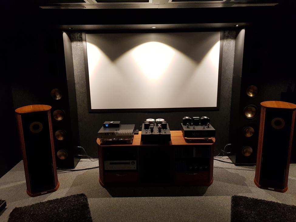

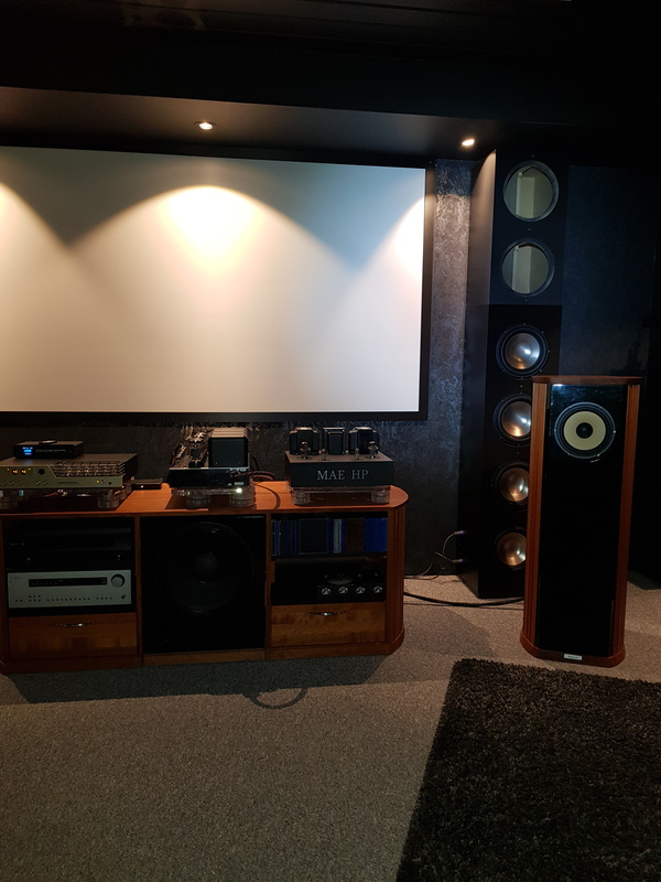

    Hadde hyggelig besøk av et par karer i går ettermiddag ( The Shy og Roald).
    De ville inspisere rommet mitt (tror jeg :)) Veldig nyttig med sånne besøk. Få tilbakemelding på tiltak og forandinger man kan gjøre for å forbedre lyden og lydbilde. (Det ble bedre med litt mer toe in :))
    Virket som gutta var greit fornøyd med både rommet og lyden.
    Velkommen tilbake ved anledning!
    Endelig er jeg på nett med noe annet enn mobil. Da kan jeg jo skrive noen meninger om rommet og lyden hos sclalars. Rommet er oppbygd i dialog med thohaug, og da kan en jo tenke seg. Mye fornuftige tiltak gjemt i et fantasifullt og meget kledelig ytre. Rommet er meget behagelig og oppholde seg i både for ører og øyne - et av de mest gjennomførte rom jeg har tatt i øyesyn.
    Det låter spennende, og litt annerledes en det jeg er vant med. Minner litt om opplevelsen jeg hadde hos HCS, masse harmonier som gjør noe musikk litt ugjenkjennelig i forhold til det jeg vant med hjemme. Instrumenter får mye glød men mangler litt kropp. Jeg og TN hadde noen teorier derom. Er dette riktig? ja det er det helt sikkert for veldig mange, mens det ikke treffer helt, sånne som meg(avvikerne:))
    Den litt humpete frekvensresponsen spiller lissom ikke helt den store rollen her, det blir bare ørevennlig og klangrikt å høre på.
    Lydbildet sitter som ei kule:)
    Bassen ligner mye den jeg har hørt hos OMF og Roald, så jeg begynner å ane at det er en Seas roy1 greie. saftig og med mye pondus, men med litt mindre evne til å forandre seg med forskjellig innspillinger.
    Selv om det jeg skriver kanskje høres litt negativt ut, så er det ikke ment sånn. Det er bare en måte å sette ord på opplevelsen min og at vi er en fargerik gjeng.
    Kommer veldig gjerne tilbake å tilbringer flere timer i SS her, gjerne etter litt påfyll av sand;)

    Takk for hyggelig omtale Tor!
    HiFi hadde vært kjedelig hvis alle hadde samme referanse på lyd.
    Du er velkommen når det måtte passe :)

    Vart skræmt no? ;) Tror dette er det triveligste rommet jeg har hørt musikk i! Sclalars og Trollmannen Thohaug har samkjørt magien sin dette rommet! Design, håndverk lyd i øverste enden av skalaen. Et utrolig vellykket eksempel på synergi og fornuftig fordeling av innsatsfaktorer. Godfølelsen i dette rommet er rett og slett uovertruffen enten det spilles musikk eller vises film. Til prisen av en beskjeden familiebil (eller for den saks skyld et kabelsett i dåreklassen)
    Størrelse på lydbilde, skalering av stemmer og instrumenter, trykk, pondus, detaljer, drama, dynamikk.... kan ikke huske å ha hørt en så homogen lyd med alle de nevnte egenskapene så gjennomført på noe "kjøpeanlegg" ☺☺☺ Men vi vet jo alle at DET er rått parti da..... Fanfare!!

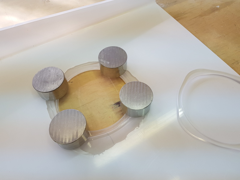

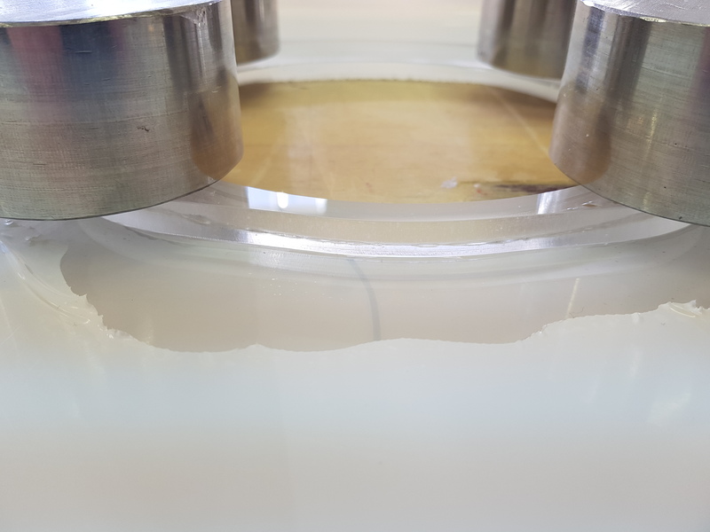

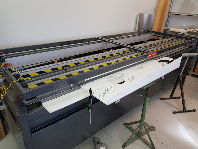

    Mens man venter på noe godt, så kan man jo få tida til å gå med å leke seg litt.
    Jeg har et par Lowther DX3 liggende, og de har ligget noen år. Hadde planer om å lage meg noen hornhøyttalere, men det har drøyd. Så jeg tenkte jeg skulle prøve dem i OB.

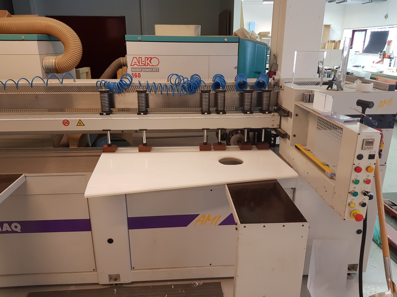

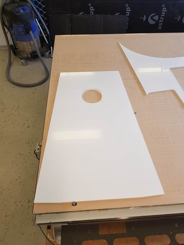

    Jeg hadde litt passende akryl liggende å slenge, så jeg tenkte, hvorfor ikke? Det blir sikkert ikke noe suksess, men da har jeg i hvert fall prøvd;)
    Jeg har frest med litt skrå på sidene under, for å få de tiltet litt bakover. Fant da ut at med en lytteavstand på 2- 2,5 meter så måtte jeg senke elementene litt ned på plata.
    Først litt fresing:
    Så litt polering:
    Så litt varmknekking (som er het helvete på 10mm og tykkere :)
    Jeg lagde også en forsterkning på baksiden for å få litt mer gods å skru i:

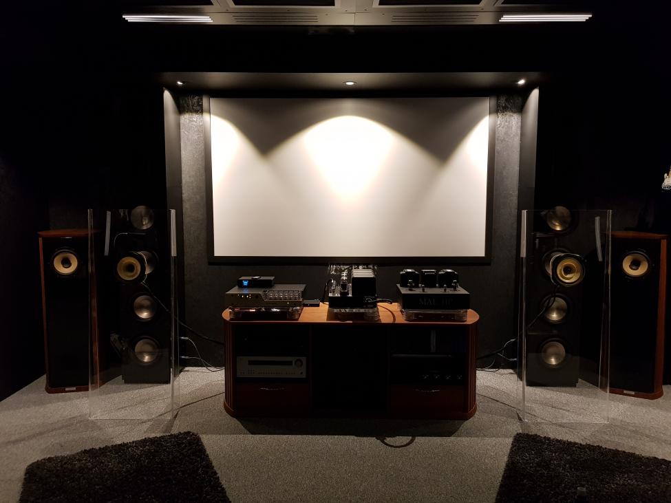

    Skulle vært moro å få sett/hørt oppsettet ditt i dette vanvittig flotte rommet.
    Må si jeg er litt misunnelig. Den bedrøvelige kjellern min er ikke mye å skryte av.
    Litt bilder og annen belysning hjelper kanskje litt.

    Du er hjertelig velkommen til å ta deg en tur. Hvis du bor i hovedstaden, er det jo nesten bare et steinkast unna ;).
    Jeg bruker mye tid nede i hula jeg nå om dagen. Så det er bare å sende meg en PM, så ordner vi det.

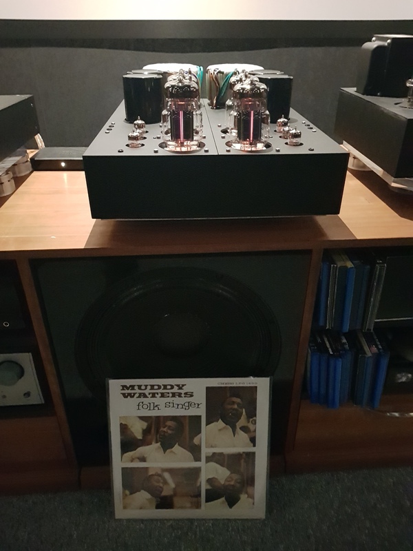

    En AM OTL 30 effekt forsterker på besøk i et par uker. Låter fortreffelig, men varmer noe jævlig;)

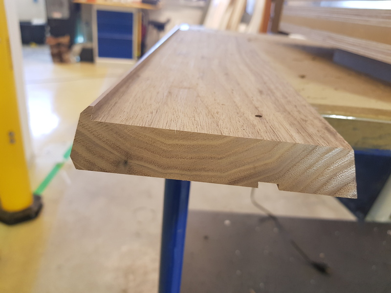

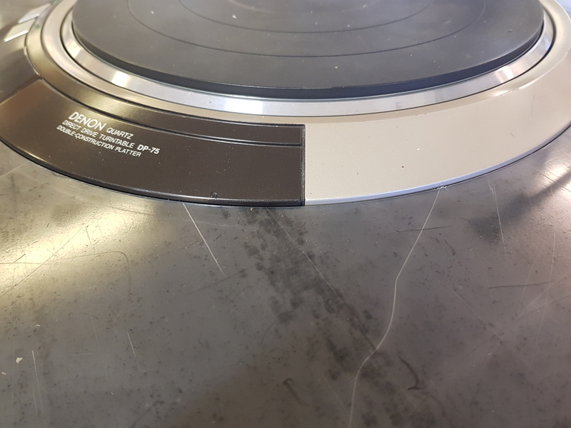

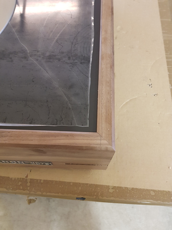

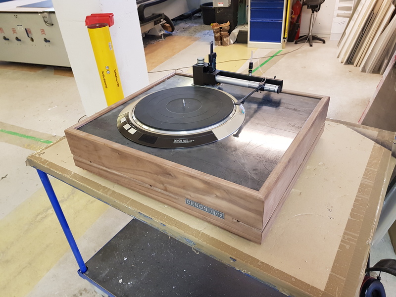

    Endelig i gang igjen, med platespiller prosjektet.
    Valget på pynting av plinth falt på Valnøtt, i kombinasjon med sort matt på toppen. Kommer antageligvis til å lakkere treet med klarlakk, men skal teste litt med oljet overflate først for å se hvordan det blir.
    Her er materialene til den høvlet og kappet med overmål. I tillegg lagde jeg et lite skilt som jeg hadde lyst til å felle inn i fronten.
    Fresing av frontstykke, med forsenkning til skiltet, og spor for innfesting. Her blir det mest sannsynlig en svart matt list for å dekke skruene. Kanskje det blir børstet aluminium. Jeg kommer til å lage begge deler, så får vi se hva som blir finest. Kanskje en liten avstemning i tråden her? :)
    Med skilt innfelt:
    Baksiden:
    Jeg synes at Denon drivverk ruver litt for mye, med en 15mm høy kant rundt hele, så jeg har valgt å forsenke den en god del ned for å lage utrykket litt slankere/smekrere :) Har selfølgelig gjort det samme med feste til armen bak der.
    Tar vare på overflaten på akrylen så lenge som mulig. Denne kommer nok ikke av før spilleren står hjemme i rommet mitt.
    Ferdige deler før liming:
    En liten test med olje, for å få et inntrykk av hvordan det ser ut etter behandlig:
    Neste gang blir det liming av ramma :)
