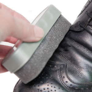

Skobutikker har en slags hurtigglans til sko - plastboks med avtagbart lokk med skumgummi pålimt under. Dette skumgummiet er satt inn med et glansstoff som får skoene til å se nypussede ut. Perfekt til platematter av gummi. Renser og får matten blank, uten å sette den inn med fargestoff.
Vis vedlegget 188762
Vil æ vokte meg vel for, siliikon i noen av disse....tiltrekker seg støv og er ikke noe å ha i kontakt med det sorte gullet. Tenkt på hva dere gjør med matta deres.....
Fungerer helt utmerket - og legger ikke igjen noe som helst på vinylen. Enjoy.

Har en sånn liggende.sikkert godt tips, men det produktet jeg synes virker godt til å friskne opp sort gummi er Biltema tire shine.
