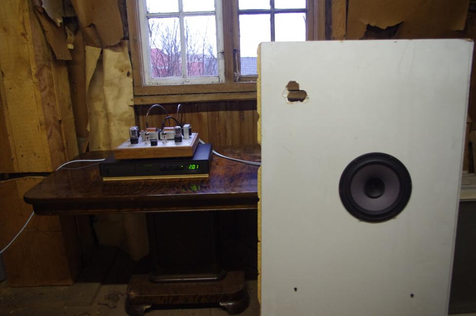

Hva er fremskritt?
Dette anlegget består av Naim CD3 (med bypassed oversampling, gjort av Siam), en dual mono forsterkerkonstruksjon basert på 6K6GT som gir ca 1,7 watt (bygget av HAY) og Seas fulltoneelement FA22RCZ (høyttalerdesign og konstruksjon yours truly :)), i tillegg til en gammel interconnect fra Wireworld og et par meter Supra høyttalerkabel. Interiørarkitekten skal ikke navngis.
Resultat: En av de mest gjennomsiktige og naturtro mellomtoner jeg har hørt de siste 30 år. OK, bassen er ikke overveldende, diskanten er strengt tatt bare akseptabel, men mellomtonen? Jeg spiller nesten utelukkende akustisk musikk og illusjonen av levende musikere som spiller på ekte instrumenter er fenomenal!
Den eneste ulempen er en litt lav WAF...

takess med hammerhøl , høyttaler for mannfolk

Prøv sugefilteret Norcad beregnet. Ligger i MLTL tråden. Kjør også på med Zobel, verdiene ligger også i den tråden tror jeg.
Tilslutt lager du et 6 db baffelstepfilter ihht bredden på baffelen. DA blir det bra da (relativt).

Ser ut som du trenger et besøk av Sinnasnekkeren. :p

WAF?
For meg ser det ut til at du kan få ha anlegget i fred i "furterommet" ditt.
Kan en la alle fremskritt på HiFi fronten kastes over bord tro?
Enten det aller enkleste eller det super kompliserte.
Selv spiller jeg nesten bare Single Ended. To rør og en kondensator i signalveien. Ikke fordi det er et voldsomt driv og trøkk, men bare flot lyd.
Må kanskje koble opp min PP for litt forandring.
