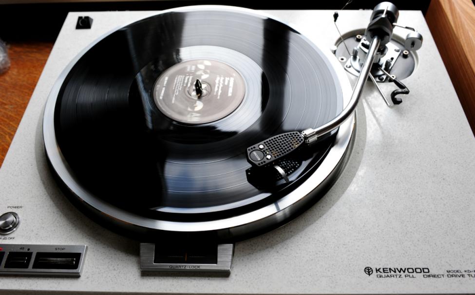

    Sitter derfor i tenkeboksen selv når det gjelder arm til en slik spiller.
    Problemet er og finne et hvilket som helst troverdig argument for å
    velge noe annet enn en Jelco 750. Finner jeg det skal jeg si fra.
    / Morten
    Hei.
    Originalarmene på KD-550 (9,3" arm) og KD-650 (9,7" arm) er vel begge rundt 9 1/2 tommer lange,
    så både disse - og de identiske drivverkene KD-500 og KD-600 - bør kunne brukes med armer fra
    9 til 10 tommer. (10 tommers armer bør i hvert fall passe på KD-600/KD-650).
    Det betyr vel at du kan gå for den kortere Jelco SA-750D(B) (9") - eller den lengre (og noe bedre)
    Jelco SA-750E(B) (10") - (her er jeg noe usikker på om det blir plass til motvektsloddet - noen som vet (?))
    - eller en av de eldre (og brukte) Jelco SA-370 eller den identiske Sumiko MMT - som begge var 9 1/2 tommer...
    Nye Jelcoarmer kan vel alternativt handles uten (den røde) originalkablen, så man i stedet kan sette på bedre
    alternativer som Oyaide PA-2075 eller Kimber TAK (Cu/HB) (- for dem som tror på denslags).
    Men når vi snakker om 9 1/2 tomms armer, bør også Regas armer passe perfekt. Jeg tror f.eks. at den
    Regabaserte Michell Tecnoarmen hadde vært et meget godt alternativ (og ikke så veldig mye dyrere).
    MICHELL TECNOARM - Oslo Hifi Center
    Ellers må jeg si meg enig med mange andre her inne, dette er utmerkede drivverk, men selvfølgelig er det et
    forbedringspotensiale med bedre tonearmer enn originalarmene (som var utmerket til prisen - men ikke så
    veldig mye mer).

    Jeg foreslår du setter på en OK pu og spiller litt på den før du bytter arm, som ottone nevner så er den enkel å justere. Min spiller bra med en Audio Technica at33ev og med med AT33 mono på KD650 og strereo pu på en av de andre spillerne mine så er Kenwooden rundt sammen niva på mono plater.
    Lagga
    22.09.2005
    10.388
    40.591
    Det der med "pop" i høyttalerne kan skyldes flere ting.
    Prøv deg frem med forskjellige jordingspunkter samt ingen jordingspunkter.
    Prøv gjerne også en annen kontakt for nettstikket.
    Selv hadde jeg f.eks. en meget hørbar jordingsbrum på KD500, men når jeg flyttet støpselet fra en av paddene
    til en ledig kontakt i veggen, ble det helt tyst - go figure....
    En kompis som har en identisk kvern som Soundscape har forøvrig rapportert den samme problemet,
    skal sjekke ut ståa der og se om jeg blir noe klokere.
    Rudi har montert en Jelco 9tommer i sin KD500, så det er null problem.
    Jeg antar at Jelco sin 10tommer får plass på KD600, og skal sjekke dette selv, siden jeg har en 10tommer.
    Dette blir om dog først om noen uker, siden armen er opptatt med med pickuptest av Nagaoka MP-110 og MP-500.
    Ellers er det en pussig trivia at Dynavector DV-505 på håret får plass på KD-500, mens når vi monterte de på KD-600
    var det nødvendig og sage av bakre høyre del av støvdekselet, har ennå et slikt "ferdig moddet" støvdeksel liggende...
    På KD500 går det dog på millimeteren (forrige foto hadde Soundscape siklet i filler, nye her) som bildene viser

    Må nesten bytte tastatur her nå , men ærlig talt - den armen tar seg virkelig dårlig ut på den spilleren. Jeg har HELT sikkert noe du kan bytte med . (Bare for å være hyggelig altså :)

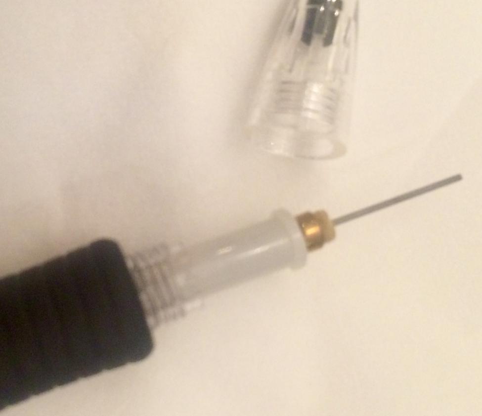

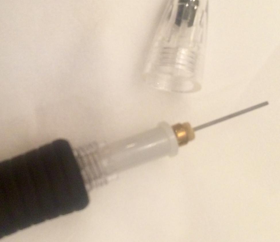

    En liten oppdatering.... som en erstatning for "duppedingsen" aka. Koppen under selve stempelet fant jeg ut at den første delen av materen på en trykkblyant passet godt med minimale tilpasninger. :D
    Vis vedlegget 410845
    Tomler opp, det finnes knapt noe mer tilfredsstillende enn å komme på slike elegante løsninger.

    Den FR 64 armen så veldig selvfølgelig ut på den spilleren. Skikkelig vintage spinner det der.............
    Lagga
    22.09.2005
    10.388
    40.591
    Takk for kommentarer! :)
    FR64 er en 9,65-tommer, og det er såpass plass til overs, at en titommer som f.eks. Jelco 750E nok
    smetter på plass, men en FR66 med sine drøye 12 tommer er det ikke håp for her.
    Jeg synes også spiller og arm kler hverandre godt Soundscape, og med Garrott som prikken over i-en
    er jeg såre fornøyd - selv om det skal testes andre vintage-pu'er der også. Ikke blir det lenge til heller.
    / Morten

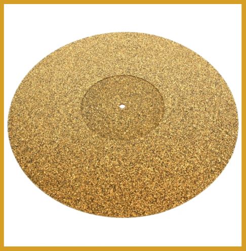

    Prøv skinnmatte. Har nettopp testa ut to korkmatter av ulik type + ei skinnmatte. Eg likar klart best skinnmatta.
    Kan bestillast frå Portugal. Har ikkje epostadressa akkurat no, ligg på ei anna maskin, men ho kan framskaffast.
    Den skinnmatta høres bra ut, Arve, vil gjerne ha de kontaktopplysningene :)

    Kjempefin spiller, Lagga, låter sikkert like flott som den ser ut!
    Skinnmatte leveres også av Elektronisk Bureau, Norge.

    Korkmatte?
    Takk!
    Det du skimter på bildet er to Tonarmatter oppå hverandre, i bunn en kork/gummi-matte
    Med en hvit perspexmatte øverst
    Det fungerte dårlig på denne spilleren, så jeg la i stedet en tykk gummimatte under med kork/gummimatta over,
    og droppet perspexen, - det fungerte!
    Det er riktig Ketil, Tonar lager også en skinnmatte, regner med at den og er å få på Kråkerøy.
