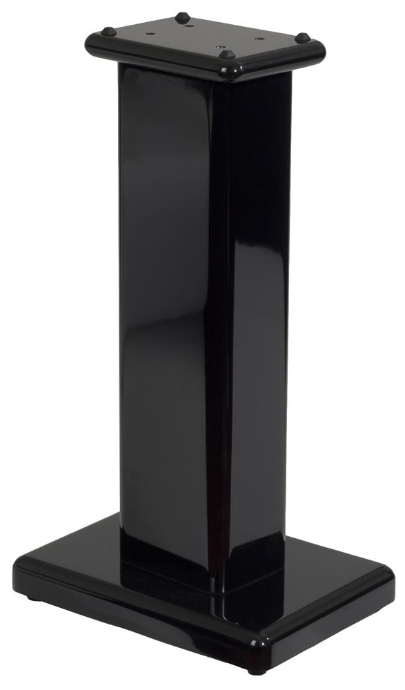

    Ser at disse stativene er laget av 22mm MDF. Dette er vel stort sett samme materiale som høyttalerkasser er laget av.
    Vi dette ha noen gevinst? Ser også at disse kan sandfylles.
    Er det noen som her erfaringer med disse?

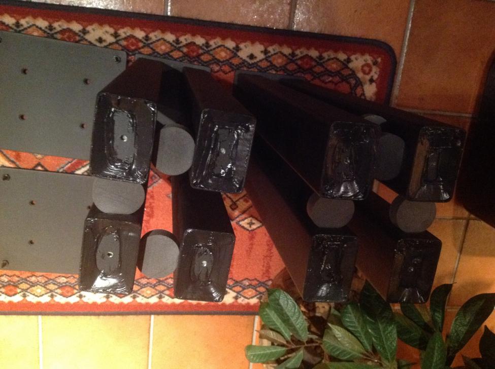

    I mangel av aktivitet i denne tråden, lager jeg litt action selv. :)
    Jeg kjøpte like godt et par empire rc24. Den ser ok ut, men kunne vært litt mer dominerende. Etter min smak da.
    Stengene svinger som et helvete, så da er vel fylling av disse påkrevet. Lyden uten fylling er ikke så aller værst allikevel. Ser at flere bruker blåsesand fra Biltema. Leser rundt om at blåsesand ikke veier så veldig mye. Derfor lurte jeg om det finnes et mer fordelaktig og tlgjengelig fyllingsmiddel. Samtidig lurer jeg på hvordan eig kan 100% tette overgangen mellom rørene og topp/bunn -platene på ovennevnte stativer. Kanskje bruke noe masse som stivner i enden av rørerene før røret fylles. Da hvilken masse kan jeg bruke?

    Den sanden der vil fungere utmerket, ja!
    I mine stativer holdt sanden seg der den skulle, uten ekstra tetting. Men det er uansett ingen dårlig idè å tette for mye, i stedet for å tette for lite.
    PS! Håper du har god rygg. Stativene blir blytunge, fylt med sand!

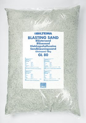

    Jeg har litt problemer med å finne ut hvor mye GL80 jeg trenger. Det går vel ca 2l i hvert rør. (5cm x 7cm x 60cm ). 8 rør blir 16 liter med sand. Da kommer spørsmålet. Hvor mange kilo trenger jeg?
    Hver sekk med sand er 18kilo.

    Fylte et par Empire RC24 med blåsesand GL80 fra Biltema og tettet endene med limemasse. Skal love at dette ble tungt. Nå er det totalt dødt når jeg "knokker" på stativne. Stativene minner meg mer om Target R stativene nå.
    Audirvana
    24.09.2012
    1.478
    883
    Fylte et par med Empire RC24 med blåsesand GL80 og tettet endene med limemasse. Skal love at dette ble tungt. Nå er det totalt dødt når jeg "knokker" på stativne. Stativene minner meg om Target R stativene nå.
    Vis vedlegget 303188
    Godt jobba! Ser lekkert ut, og jeg vet hvor tunge disse blir med sand. Man må ha sterk rygg. Hadde vært moro å prøve med blyhagl, eller kanskje stålsand?
    Dette er også perfekte stativer til dere som har Rogers LS3/5A. Topplaten er akkurat passe til høyttalerne.
    Dynabel selger forresten også dette stativet. Der med spikes i kobber. Tror de OHC selger har sorte spikes?
    http://www.dynabel.no/hifi-hjemmekino/tilbehor/hoyttalerstativ/empire-rc-24-sort-par

    Jeg har litt problemer med å finne ut hvor mye GL80 jeg trenger. Det går vel ca 2l i hvert rør. (5cm x 7cm x 60cm ). 8 rør blir 16 liter med sand. Da kommer spørsmålet. Hvor mange kilo trenger jeg? Hver sekk med sand er 18kilo.
    Litt avhengig av hvor finkornet sand du har, vil jeg anslå 1,75 til 1,85 Kg/l - altså ca. 10 L/sekk = snaut to sekker.

    Da er sandfyllingen gjort. Dette ble tungt. Med litt risting og etterfylling før jeg tettet alle hull, kom vekta på 27kg pr stk. Lyden er ikke til å kjenne igjen. Bassen ble voldsom i samme posisjon. Dette må tweekes. Et par DAAD 4 kom i hus samtidig, så nå må jeg få roet ned saker og ting.
