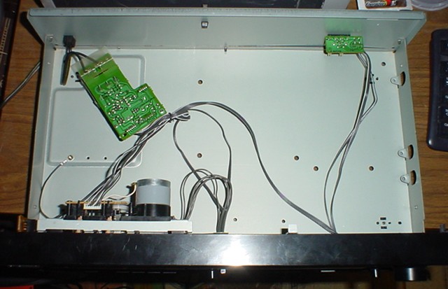

    Dazed
    29.01.2003
    20.565
    7.321
    Synd det endte slik med Yamaha-decket ditt, Dazed? Betyr det at du gir opp? Koster ikke mer enn drøye tusenlappen å kjøpe en maskin her hjemme i mellomklassen som er tipp topp fungerende.
    Har fått inn en Luxman K-105 som erstatning. Skal bare spille av en og annen gammel kassett når jeg føler meg nostalgisk.
    Den har visst stått en stund. Den låt en smule grøtete, med temmelig lavt volum, og den er litt motvillig til å skifte retning. Da jeg prøvde å spole fremover, spiste den båndet. (men etterpå funket det) Litt Bob Bob, altså. Mon tro om det kan hjelpe å prøve med en rensekassett eller noe?
    Spilleren er 30 år gammel og trenger nok TLC..:) Så det er nok bare å brette opp ermene, laste ned en servicemanual fra hifiengine, åpne opp vintagesaken og se om den trenger nye reimer og capstanhjul. Tipper du finner det du trenger på eBay for prisen av en øl eller to:cool:

    Baluba: De tingene der er standardproblemer på alt av tapedecks. Reimene er OK å finne, men det spørs pressvalser o.l. Uansett bør det være kurant å få igang, og den der er altfor god til ikke å brukes. Rensesett, type det vi begge bruker, så blir det iallefall en hel del bedre. Det, og reimene..

    Dazed
    29.01.2003
    20.565
    7.321
    Jeg vet vel egentlig det, og jeg har kikket på den servicemanualen allerede. ;) Det er nok innafor hva jeg får til selv, men jeg har jo ikke tid til å høre på plater hjemme engang nå om dagen,. så hvordan skal jeg få det til, da? ;) Jeg har sendt en mail til Elektonisk Bureau for å sjekke om han vil ta i den. :)
    ...Men. Hvis jeg bare antar at alle slitedeler må byttes:
    Hva trenger jeg da? Reimer og capstan-gummihjul? ("pinch rollers"?) løpehjul ("flywheels"?) burde vel bare kreve en vask? Noe annet?
    Hva trenger jeg da?
    Søker du med spillernavnet på eBay så finner du normalt det som går i stykker. ( Og som de fleste eierne sjøl greier å bytte) Er det ingenting å finne så har du et problem. Hvis motorer og plastdeler er ødelagt, utslitt, så har du sannsynligvis et større problem ) Hvis du ikke har tid nå, så ville jeg enten sendt den til noen som kan fikse den for deg eller sikret meg de delene som er tilgjengelige på nettet og lagt spiller og deler til side.

    Har bestilt remmer. Har ikke funnet "pinch rollers" enda. Vet jo ikke om de må byttes, men...
    Nei, forhåpentligvis blir det bedre tid etter hvert. :)
    Ordner seg dette her.:)
    Antar at et slikt gummihjul først må byttes hvis det har tørket ut? Da går det kanskje an å prøve seg med noe "gummifornyer" e.l. som et første tiltak? Regner ikke med at det er deformert eller utslitt?

    Gummideler slites, så bytt pinch rollers også.. Fortsett med en ordentlig Nagaokarens, støvfjerning og innkjøp av etpar nye tapeesker. Så bør det være mer enn kurant, det der. Tipper EB har den oppe å gå på etpar dager.

    EB vil finne dem. Få svar fra dem først

    Har kun byttet pinch rollers på en av mine spillere (en TCD 340) og etter det har den feil hastighet. En god rens er nok viktigere. Ad feil funksjonering er nok IDLER (Idler wheel), eller, som jeg kaller det "mellomhjul" det, som oftest gir transport problemer. Belter kan "smelte" eller blir for slakke etter at det har stått lenge. Men belter har skjelden noe å si for hastighet, men W&F med lavest mulig verdier kan bli lidende av dårlige belter.
    Vanlig bytte av pinch rollers, uansett størrelse vil ikke påvirke hastigheten.

    Nei, jeg tror jo heller ikke jeg har noen problemer med hastighet. Bare generell friksjon/slitasje/gørr.
