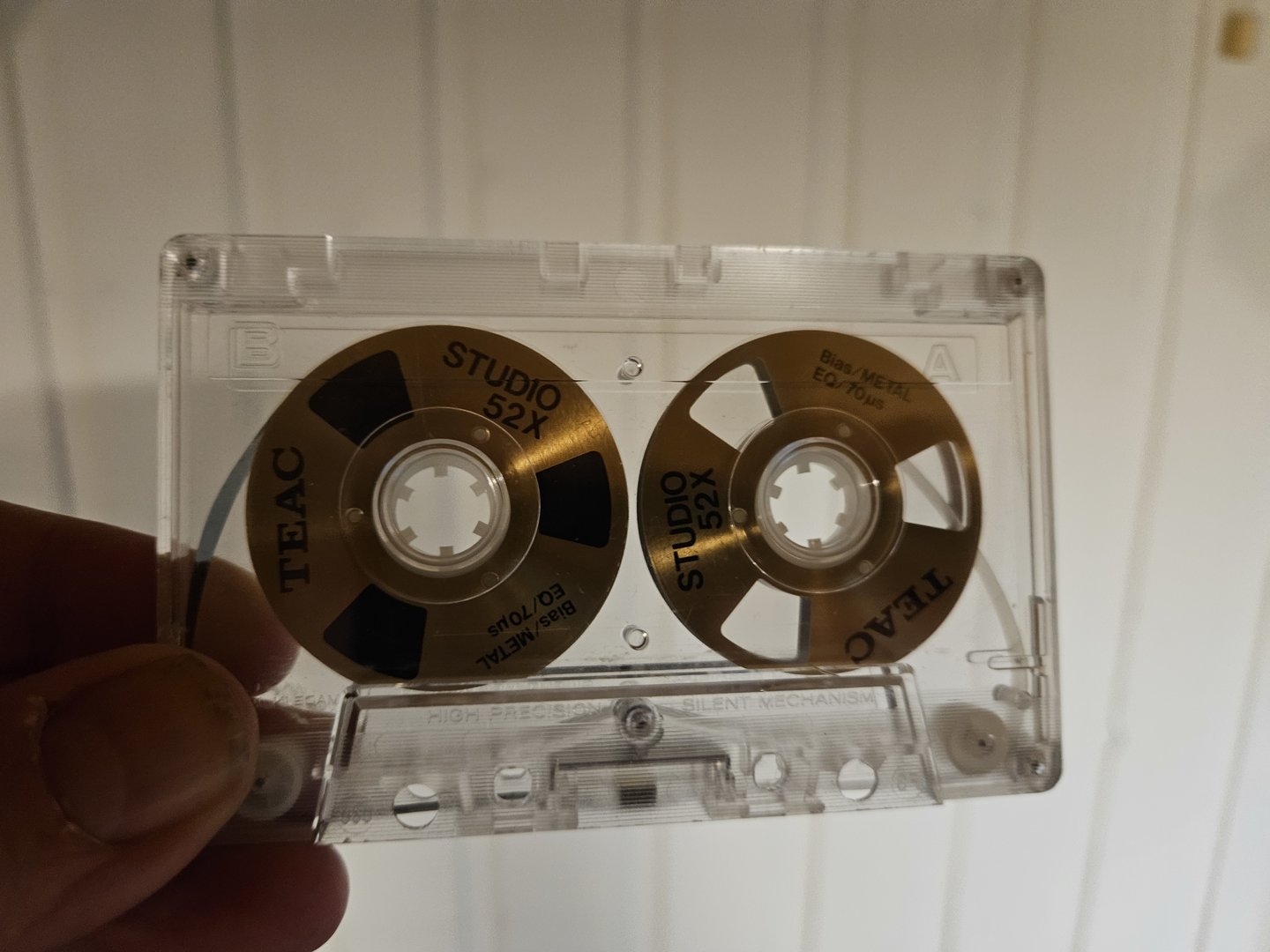

    Kanskje noen her inne har noen forslag. Fikk to demoer fra en kompis i statene, ene er tatt opp på en Maxell XLII tape, som spiller bra på KA3ES'en. Andre tapen er en TDK SA90 (IEC II/Type II), og denne er det så og si ikke lyd på overhodet, dvs må skru opp forsterkeren til hundre tusen bare for å få minimalt med lyd.
    Ikke prøvd å tråkke gjennom alle Dolby-variantene for å se om det hjelper (tviler dog), spiller så og si alltid med Dolby av da det er ekstremt sjeldent jeg får opptak som er med Dolby. Han som har tatt opp vet nok hva han driver med så tror heller det er noe med spilleren som ikke liker akkurat denne kassetten. Tips til hva jeg kan prøve?

    Hvilket merke eller modell kassetten er har ingenting å si for lydnivå ved avspilling.
    Det eneste som da skal velges riktig er Eq og Dolby, som begge kun påvirker diskanten.
    Type II bånd er nesten alltid spilt inn med 70 µs Eq, og bør avspilles med det samme med mindre feil azimuth-vinkel på lydhodet gir for lite diskant.
    Dolby øker diskanten ved opptak, og kutter den ved avspilling for å redusere hørbart båndsus.
    Dolby A ble kun brukt i på båndspillere og annet profesjonelt utstyr. B er gammelt (58 år) og simpelt, C er 12 år nyere og mer effektivt, mens S er "kun" 37 år gammelt og mest effektivt. Hvis opptakeren ikke er korrekt tilpasset båndet kan opptaket høres rart ut med Dolby, selv om man har valgt korrekt variant. Et Dolby C opptak mister ofte mer diskant ved avspilling med B enn med C, og bør kun brukes hvis alle avspillerne har C.
    Kompisen din har nok droppet å sjekke opptaket etterpå, og sendt deg et dårlig opptak.
    Jeg husker en gang jeg gjorde et opptak av et kor på MiniDisc, og etter mye justering og testing på forhånd endte med å plugge mikrofonen i AUX-inngangen da opptaket skulle starte. Da måtte jeg skru opp volumet mye i etterkant før jeg kopierte opptaket til en CD.
    VU viser hvor mye?
    Takk for svar, får høre med fyren. Kanskje bare en blunder denne gangen, alle andre type II tapes jeg har fra han spiller helt fint (men har alltid vært andre merker og forskjellige hver gang). Denne ganger var det dog to stk med samme opptak på samme type kassett som i praksis ikke har lyd (fått en kopi til en annen venn også). Skal få prøvd på en annen spiller kos en kompis før jeg konkluderer dog, bare synes det var veldig rart at det skulle være sånn her nå.

    VU viser hvor mye?
    Så og si ingenting, mindre enn -40dB, på begge kanaler. Hvis jeg har på hodetelefoner og skrue opp volum til langt over det som ville vært komfortabelt til vanlig kan jeg høre noe av musikken (primært trommer og noe av vokalen).
    Da er det opptaket han har feilet med eller kanskje pute eller fjær som trykker mot lydhode er skadet i transport

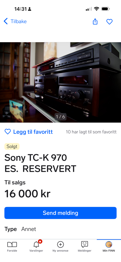

    Seriøst?
    Hadde lett solgt min 990 es for en sånn pris.
    Ja. Satt den til det å tenkte den går for 10.000, men ikke under 8000kr.
    den ble solgt! 😁 men kjøper vurderte en Dragon til 25.000kr han hadde på radaren .
    jeg sente bilder av panseret åpent å spurte; hvem ser mest seriøst ut her, vs den andres kokt spagetti rot.
    Priser jeg følger å følgte meg på globalt sa den kom til å stige, å den/dem har nokk det ja.
    Tenker at en hvilken som helst (i gjennomsnittlig god stand) TC-K9XXES eller TC-K3XXESX ikke vil gå for stort mer enn 10K her til lands nå om dagen. Å få 15-20K for en slik er fullstendig urealistisk, uansett hva de måtte gå for i "utlandet" nå.
