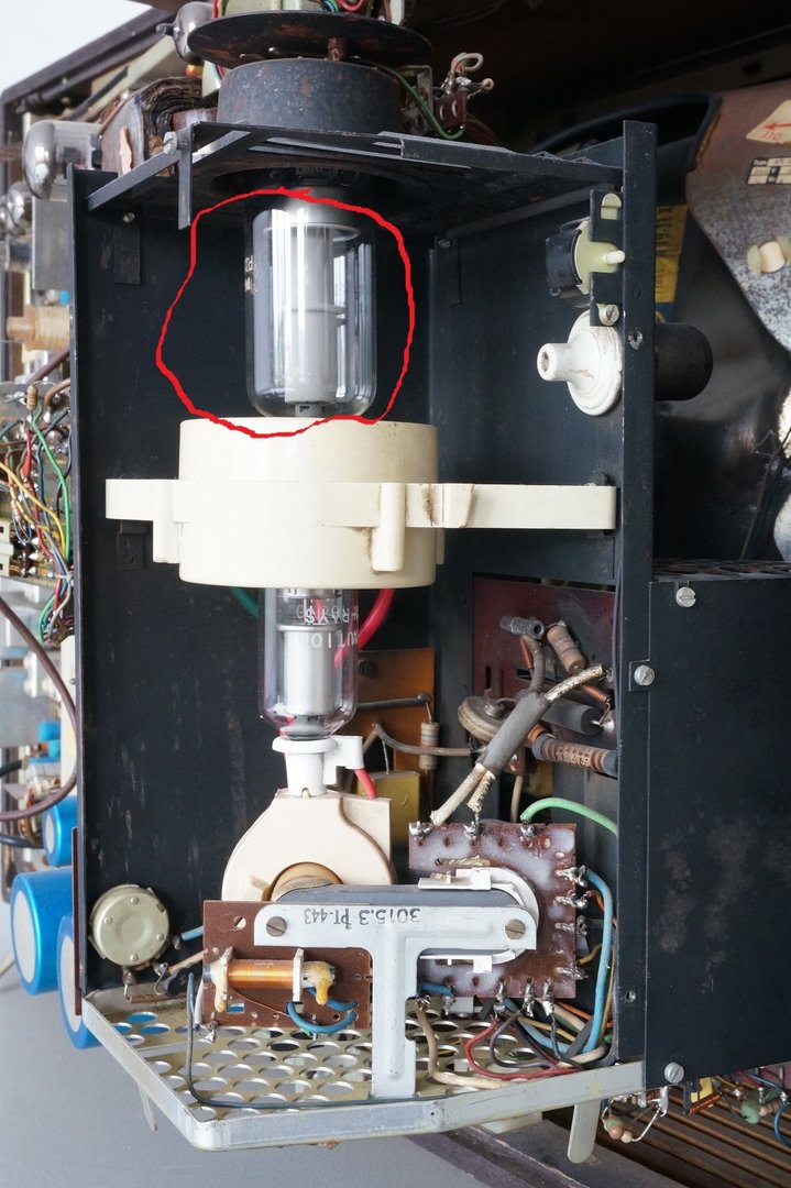

    Vet du kanskje hva dette er:
    Vis vedlegget 963600
    Hint..... Det ovenpå blev kallt "skorsteinen" (Google oversett)😁
    noe som trenger være innkapslet pga høy volt

    en type rør
    Du har både rett ........ og ikke.
    Rett, fordi det er til en anode... ja, men feil fordi du bare slenger ut et uttrykk, du har hørt.
    OK..... here goes.....
    Det er en høyspenningstrafo fra Philips´s 3. generasjons CTV. Chassis K-70.
    Det nederste røret er ensretter, og det øverste (i den røde sirkelen) er hva man i folkemunde kallte
    et "ballastrør", som i bunn og grunn bare var en kjempe 25.000 volts zenerdiode.
    Det nye CTV´ene hadde det hele sammenbyggd i en enhet. Man hadde bereknet, hvordan man kunne lage
    6.400 volt og innbygge en såkallt "trippler" for å nå de 25.000.
    Men i gamle dager måtte man bare ha nokk, så trafoen i en Philips K-70 lagede nesten 50.000 volt etter
    ensrettning. Hva gjør man da?? Jo, men brenner bort det overskytende i ett ballastrør (den i den røde
    sirkelen), så det kommer ut 25.000. Resten "forsvannt" som varme i røret (PD-500). Og ja... det blev
    så inn i helvete varmt. Derfor "skorsteinen i toppen.
    Og den spenning går ganske riktigt til anoden. Anoden på bilderøret, som faktisk er innersiden av
    skjermen, du ser på. Glattekondensator var kablen som gikk opp til den store "proppen" på innsiden.
    Var en høyisolert koaxkabel, hvis pF var nokk.
