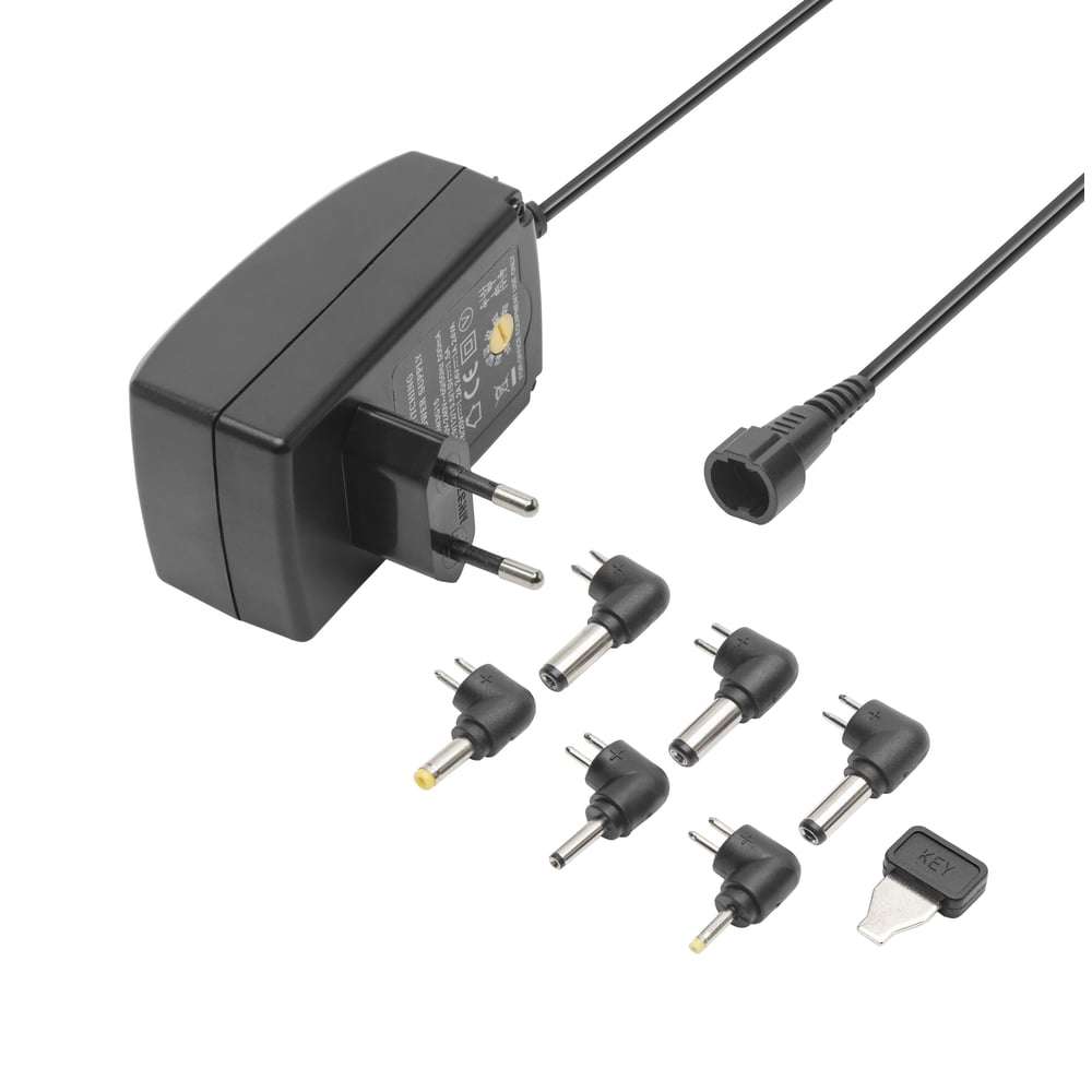

    Siden jeg fikk god hjelp her da jeg kjøpte meg Sony-spilleren i fjor, og det er litt relatert, prøver jeg meg her igjen.
    Var på loppis for noen uker siden og kom over en strøken TASCAM Porta One Ministudio med koffert og hele pakka, men som manglet strømadapter. Tipset svogeren min om den og han kastet seg på over den, da han er musiker og ser for seg å kunne bruke den for å spille inn litt demoer osv på tape. Han har bursdag snart og da tenkte jeg at jeg like gjerne kunne finne en original adapter da det han ellers fikk var helt strøkent og fremstår som tilnærmet ubrukt.
    Adapteren er som vist under og siden den kommer fra Japan er spørsmålet om det holder med en simpel Japan/USA-til-EU-(reise)adapter for å kunne bruke den her hjemme, eller trenger man en "ordentlig" adapter ala det @Terje-A tipset meg om for KA3ES'en jeg kjøpte fra Japan. (https://www.amazon.co.jp/海外用変圧器-220-240V-100VA-カシムラ-WT-53E/dp/B016B8IYPM)
    T
    TT.
    Det går ikke med reiseadapter, for da brenner den opp (100V). Du må enten finne en ny 230V evt bruke en 230/100V omformer for så å plugge inn den du har

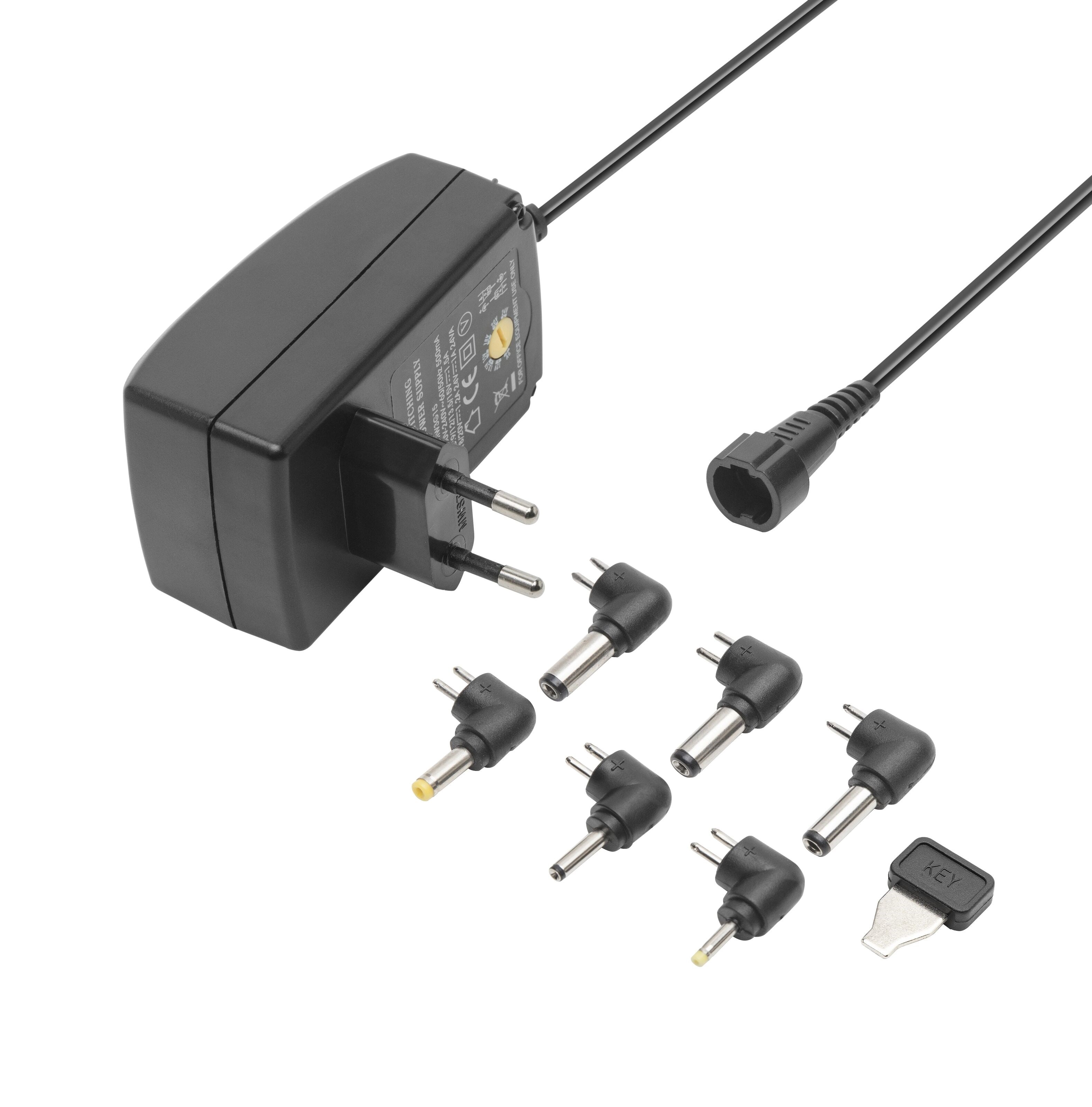

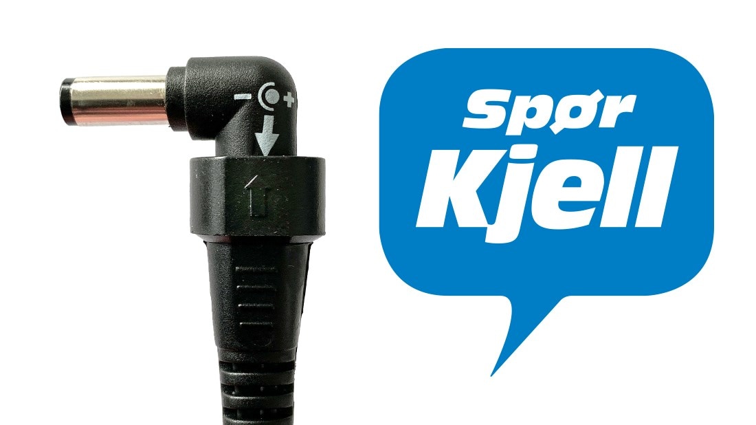

    15V spenningen fra Tascam-adapteren bør gå an å skaffe i ulike butikker, men du må sannsynligvis bytte polaritet på pluggen hvis du får tak i et uoriginalt adapter.
    Gammelt japansk utstyr har ofte den ukurante polariteten med minus til senterpinne og pluss til kroppen, mens moderne adapter vanligvis har pluss i senter og minus til kroppen.
    Denne billige adapteren med 15V 400mA fra Clas Ohlson må man klippe ledningen på og bytte plugg for å få rett polaritet:
    Denne litt dyrere fra Kjell kan man justere til 15V og vende pluggen til korrekt polaritet:
    Her finner man en kjapp veiledning for oppsett slike justerbare strømadapter:

    Var egentlig det jeg tenkte, men tenkte ikke langt nok tydeligvis - burde jo bare bestilt enda en av de omformerne fra Japan når jeg først skulle kjøpe via FromJapan. Uansett takk for rask tilbakemelding, da blir det nok en justerbar variant fra Kjell til å begynne med, også kan han heller få en omformer til jul om han skulle ønske å kunne bruke den originale strømadapteren.

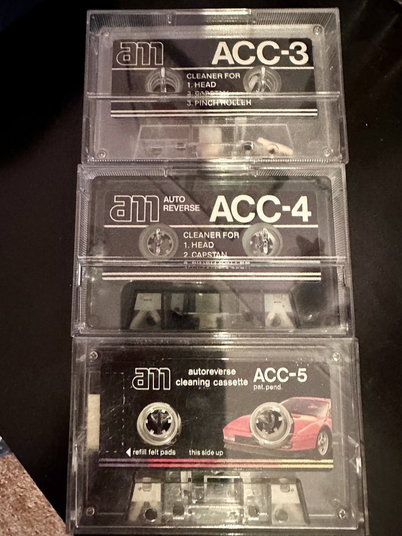

    Slike dukker i posten hos meg om litt ... :)

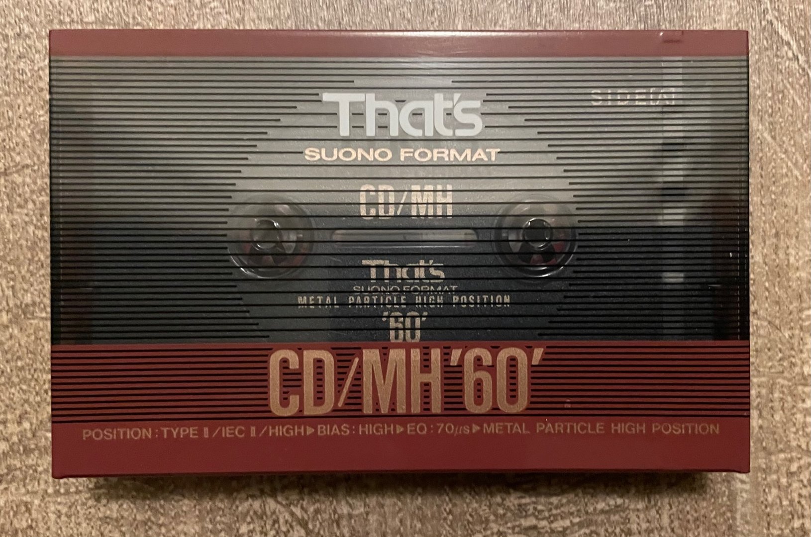

    Da var det lille partiet jeg klarte å få tak i endelig her hos meg (stor utakk til posten). Har noen kjørt disse gjennom en Nakamichi CD1, CR-3/5 e.l.? Erfaringer?
    Hvis noen er interesserte i én eller flere slike, send en PM. De blir forøvrig lagt ut på finn ila helgen, dvs. hvis det er noe igjen å legge ut :)
    EDIT: Til info så har disse ligget i eskene sine hele tiden, så de er dønn strøkne, blanke og uskadde alle sammen. 8 stk. igjen (hvorav 2 reservert) ... :)

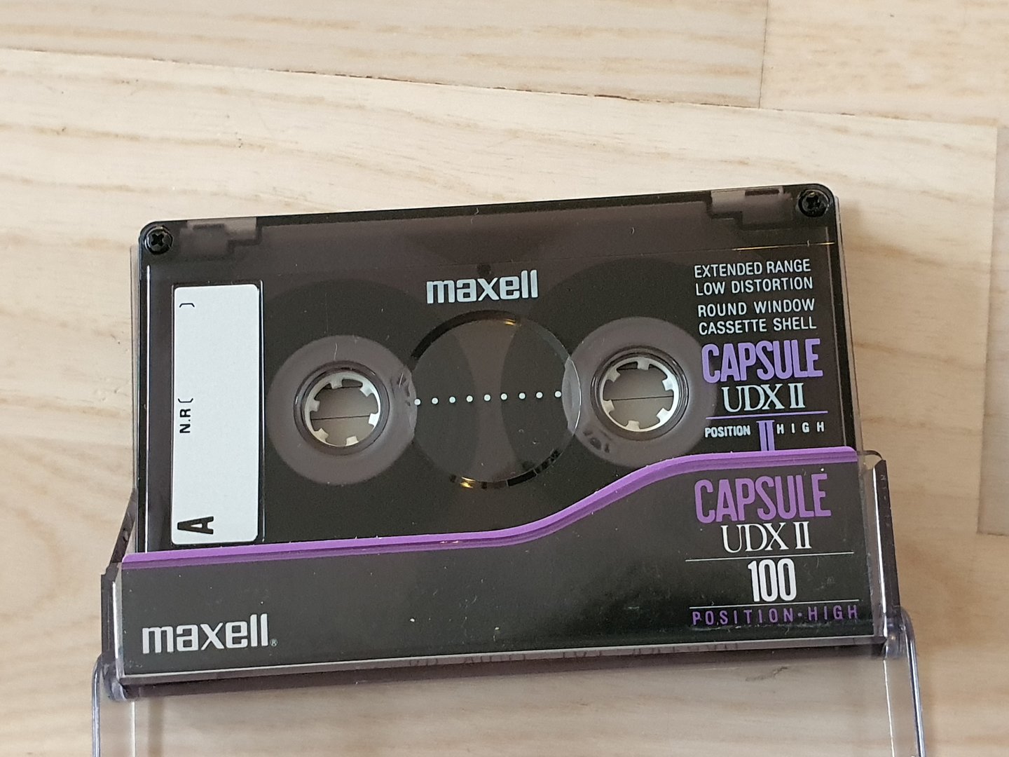

    Dagen ble plutselig bedre! Fant en slik i en nyfunnet kassetteske. Noen som kjenner godt til disse?
    L_I_
    13.11.2017
    137
    204
    Inneholder SX-II el. UD-II tape, sannsynligvis med samme spec. som 90-min utgaven (bare lengre tape i kassetten). "Love or hate"-design :)

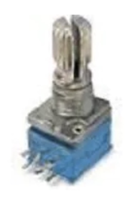

    Tipper jeg vet hvilket serviceverksted det er snakk om, jeg hadde nakamichien min der, etter jeg fikk den tilbake var biasjustering helt ubrukelig, når jeg skrur bias mot klokken blir diskant gradvis borte i ene kanal til det bare er bassrumling igjen, når jeg spurte om dette fikk jeg vite at lydhodet var så slitt at dette var orsaken, dette så han ikke noen grunn til å informere meg om før service til 5000 kroner ble iverksatt, i tillegg er det fortsatt problemer med avspilling.
    Defekt bias pot er en kjent feil på BX-300 (google tapeheads bx-300 bias pot), byttes ut med del nr PTD902-1015K-A104 hos Mouser. Er en typisk sånn del som "fungerte da jeg satte den bort", men så går i stykker ganske raskt etter at man tar den fram igjen 20 år senere og aktivt begynner å bruke den, p.g.a. alder. Sier ikke at det er din "ultimate løsning", men ville være et naturlig sted å starte hvis man ønsket å fikse feilen.
