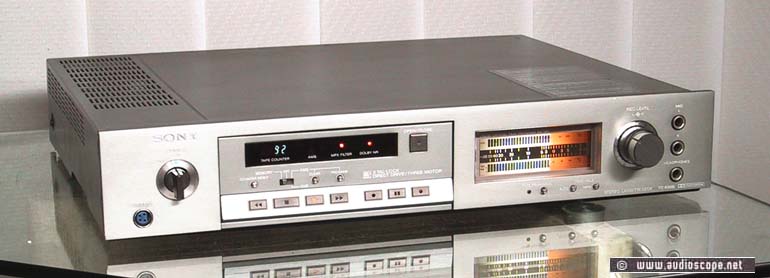

    Ser det er en Sony TC-K750ES på Finn til kr 2500, men den trenger reimer og omsorg.
    Siden jeg endelig har fått kjøpt en ES-spiller vil det nok dukke opp mange nå til levelige priser...

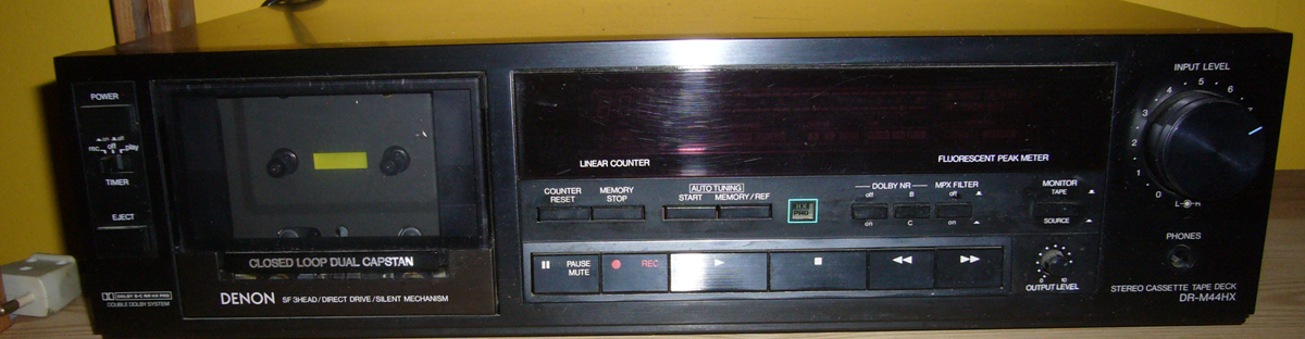

    Holdt på å rydde opp lite i "skuret".
    Husker, at jeg hadde en Denon-spiller av en eller annen slags. Ikke brugt på en del år.
    Var sikker på, at det var en eller annen halv-billig 500 eller 600 serie, å da fandt jeg den.
    Det var faen da en DRM-44HX 😂 😂 😂

    Den har stått på ebaylisten min god stund, muligens en av Denons beste spillere?

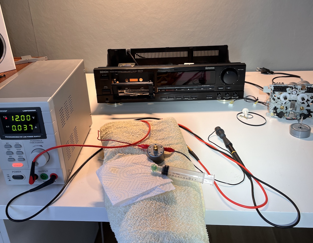

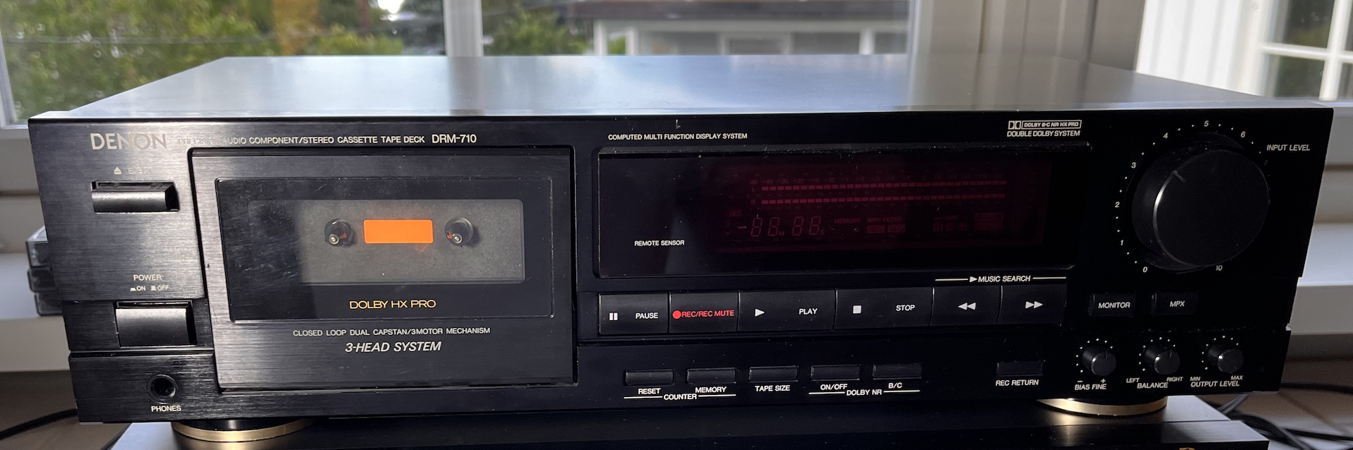

    Jeg kjøpte nylig et lite sommerprosjekt av @L_I_ med noen kjente problemer, en Denon DRM-710. Hadde vel egentlig ikke bruk for den, men etter alt pratet rundt @slemmo sitt eksemplar av samme modell så var jeg nysgjerrig på konstruksjonen, og det er alltid gøy med en liten utfordring. Den ankom min testbenk med ulyd fra capstan-motoren og litt grøtete lyd ved avspilling av kassetter tatt opp på andre kassettspillere. Samtidig ga opptak og avspilling av egne opptak klar og fin lyd. Jevn lyd i begge kanaler.
    Jeg begynte med å ta ut transporten for å olje opp capstan-lagere og inspisere capstan-motoren.
    Den fikk noen dråper av Biltema sin fineste motorolje inn i det fremre lageret, og da forsvant nesten alle ulydene. Jeg kan fortsatt høre en svak periodisk lyd hvis jeg legger øret inn til kassettdøra under avspilling. Trodde først det var plast-skivene på capstan-akslene som skrapet mot lageret, men etter å ha dobbeltsjekket at det var klaring var fortsatt lyden der. Er heldigvis i praksis ikke hørbart med mindre man aktivt går inn for å høre den, på en måte :) Satte deretter spilleren sammen igjen med et nytt belte. Følte kanskje at det var en tanke stramt men ville prøve allikevel. Koblet opp WFGUI, og skrekk og gru, W&F lå på rundt 0,15! Ut med det nye beltet, og inn med det gamle antatt originale. Litt strekt, men det hadde fortsatt grep nok. W&F ble umiddelbart halvert. Fortsatt et stykke ned til fabrikkspecs på 0,038 men i det minste bruktbart til det meste av musikk.

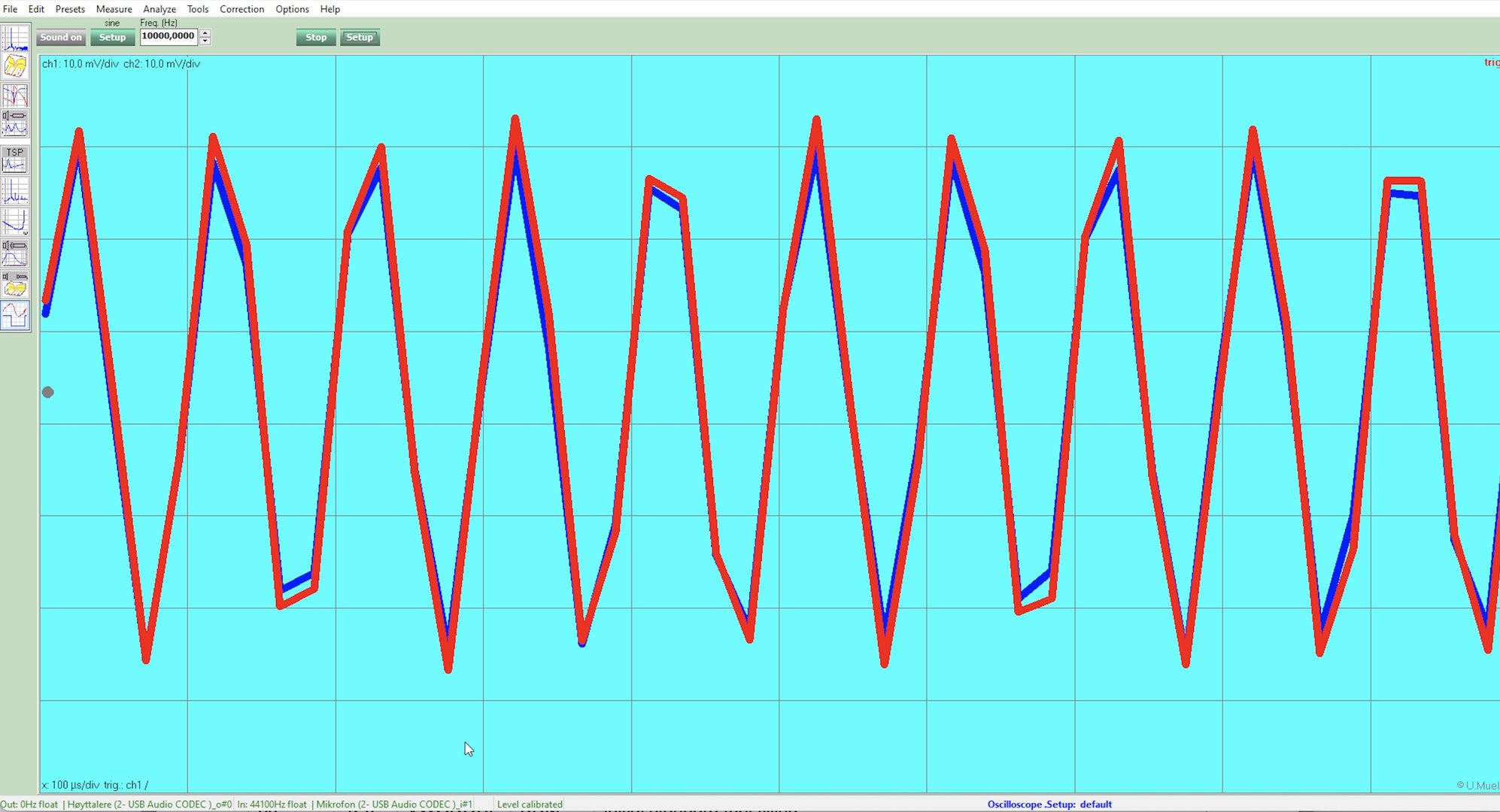

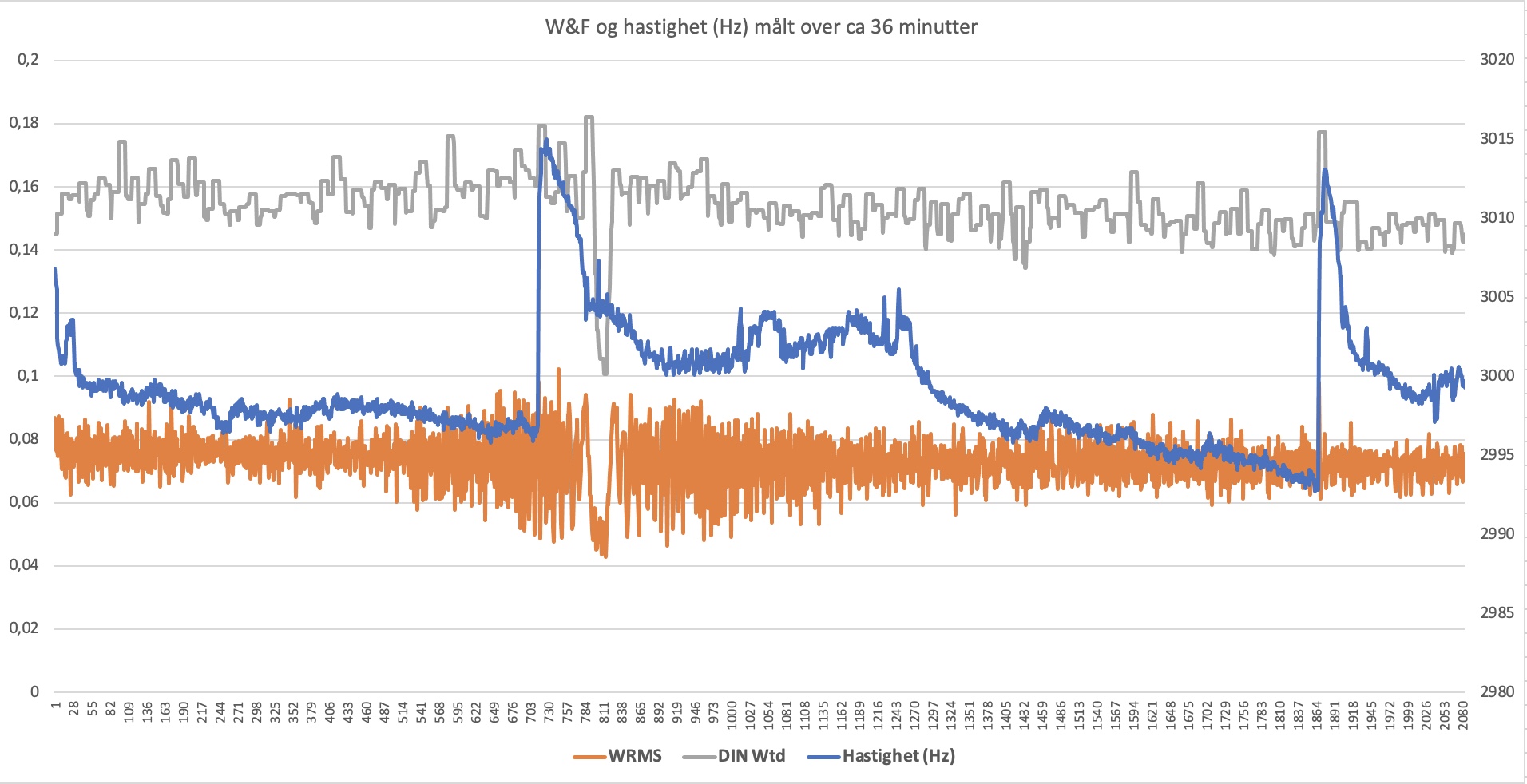

    Hypotesen min rundt grøtete lyd var feil azimuth, siden opptak gjort på selve spilleren hørtes bra ut ved avspilling. Startet opp Audiotester og satte den i oscilloscope-modus, og så at her var det langt fra optimalt. Justerte inn på justeringsskruen, og opplevde at lyden ble crispere og klarere.
    Sånn ser det ut nå:
    Azimuth:
    W&F:
    Interessant hastighetsprofil, det blir faktisk et slags mønster ut av det. Og dette er målt over en tidsperiode på litt over 30 minutter.
    Tingen er at jeg allerede har altfor mange kassettspillere, så hvis det er noen som har lyst til å komme innom og hente den for en snill sum, så send meg en PM. Det er en fin prosjekt-spiller for noen som vil skru og lodde litt, da den med fordel nok kan få ny capstan-motor og nytt belte. Eller man kan bruke den som den er. Legger den ut på finn.no hvis responsen her inne er laber.

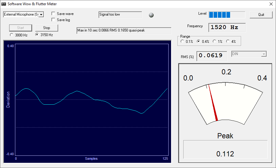

    Da har jeg fått testet ut Sony-beltet som @torstej sendte meg i posten, og det ga overraskende resultater! W&F ble faktisk dårligere med det originale Sony-beltet! Maskinen er uansett ikke helt innenfor spesifikasjonene, men den er ikke langt unna. Koblet meg opp med både wfgui og W&F-instrumentet i dag:
    Først en kontrollmåling med det uoriginale beltet:
    Så inn med Sony-beltet:
    Så tilbake til "kopi-beltet":
    Specs på maskinen er 0,045% RMS og 0,12% Peak, så den er ikke veldig langt utenfor.
    Sammenlignet begge beltene, og det originale Sony-beltet er bredere enn det andre, men også mye tynnere. Beltet fra Retroparts føles mer "fast i fisken" enn Sony-beltet, så det spørs om det alltid er like smart å gå for NOS belter?

    Det var et interessant resultat :) Da kan jeg komme på 2 mulige forklaringer:
    1) Beltene som angivelig skulle være NOS Sony-belter er fake, eller....
    2) Beltene har mistet sine gode egenskaper etter åresvis med lagring i den lille posen.

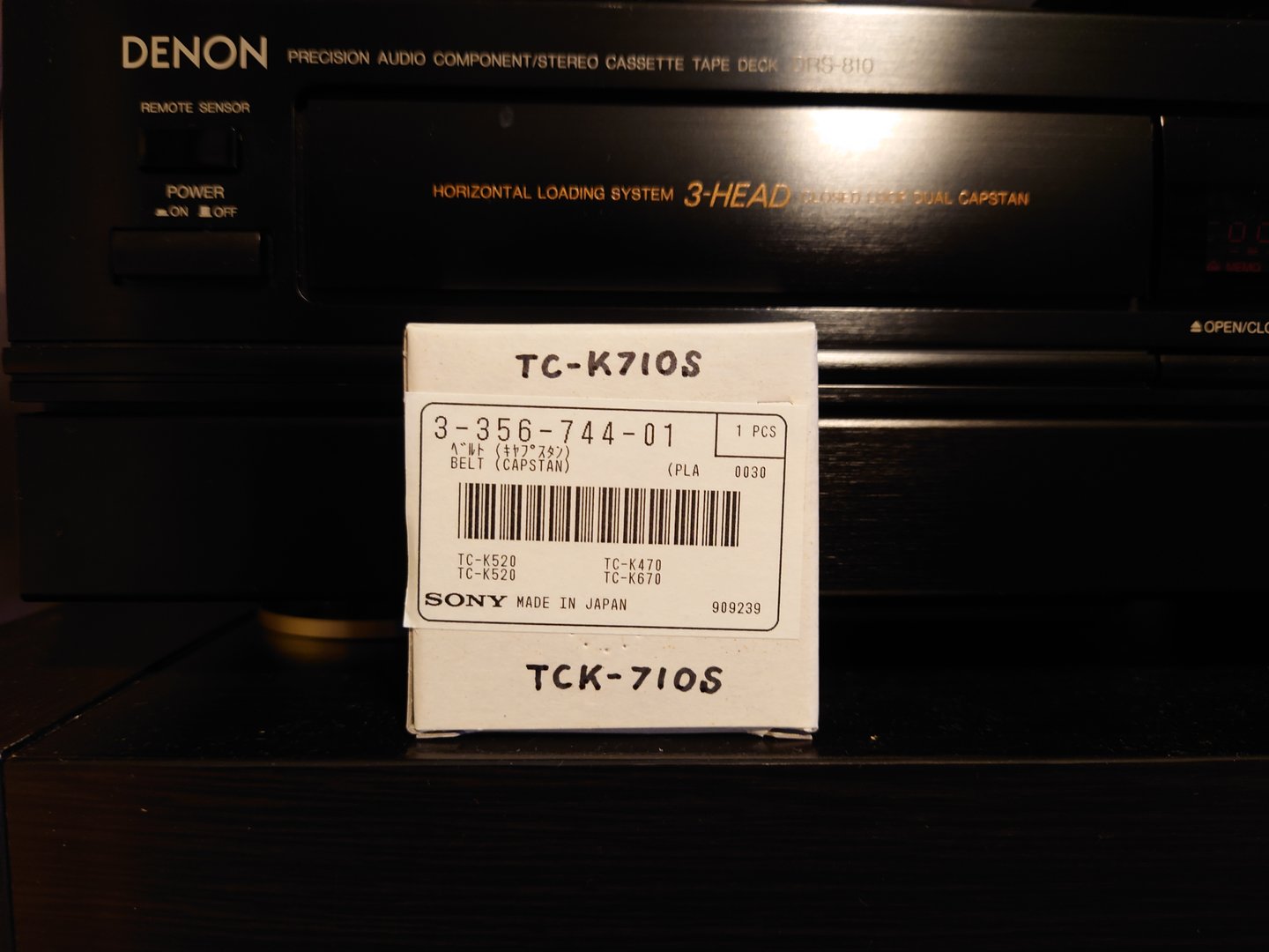

    Lurte litt på om det kunne være piratkopi jeg også, for det skriker liksom ikke Sony av posen. Her er et bilde fra en annonse med tilsynelatende originale Sony-deler:

    Ikke godt å si, altså! Jeg heller mot at det er en eller annen kopi, men det kan godt være en "NOS" kopi som har ligget på lager.
    Synes ikke denne innpakningen skriker original, ihvertfall når man sammenligner med de bildene man ser på nettet:

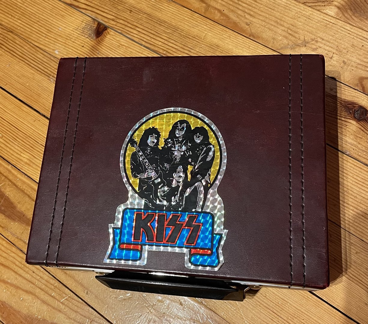

    Noen som har eller husker disse små kassett koffertene?
    Jeg har én - denne her er spesiell for meg:
    Dette er ground zero for min kassetttsamling.
    Alle disse er kjøpt med penger fra avislevering og tigging av foreldre i perioden 1988-1990 på Dahl’s bokhandel sin musikkavdeling i Molde. De hadde neste ALLE Kiss utgivelsene på kassett og jeg ble helt besatt av å samle alle.

    Idar E: Jeg har to sånne Savoys. En svart med plass til 42 og den brune til 30. Sistnevnte er smekk full av forsegla type 4. Og den Kiss-pakka der skal du ta godt vare på..Jeg har omtrent samme system på den komplette CD-katalogen til vår felles venn fra Pinner..han lille med brille, du vet…
