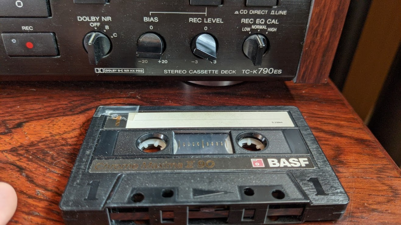

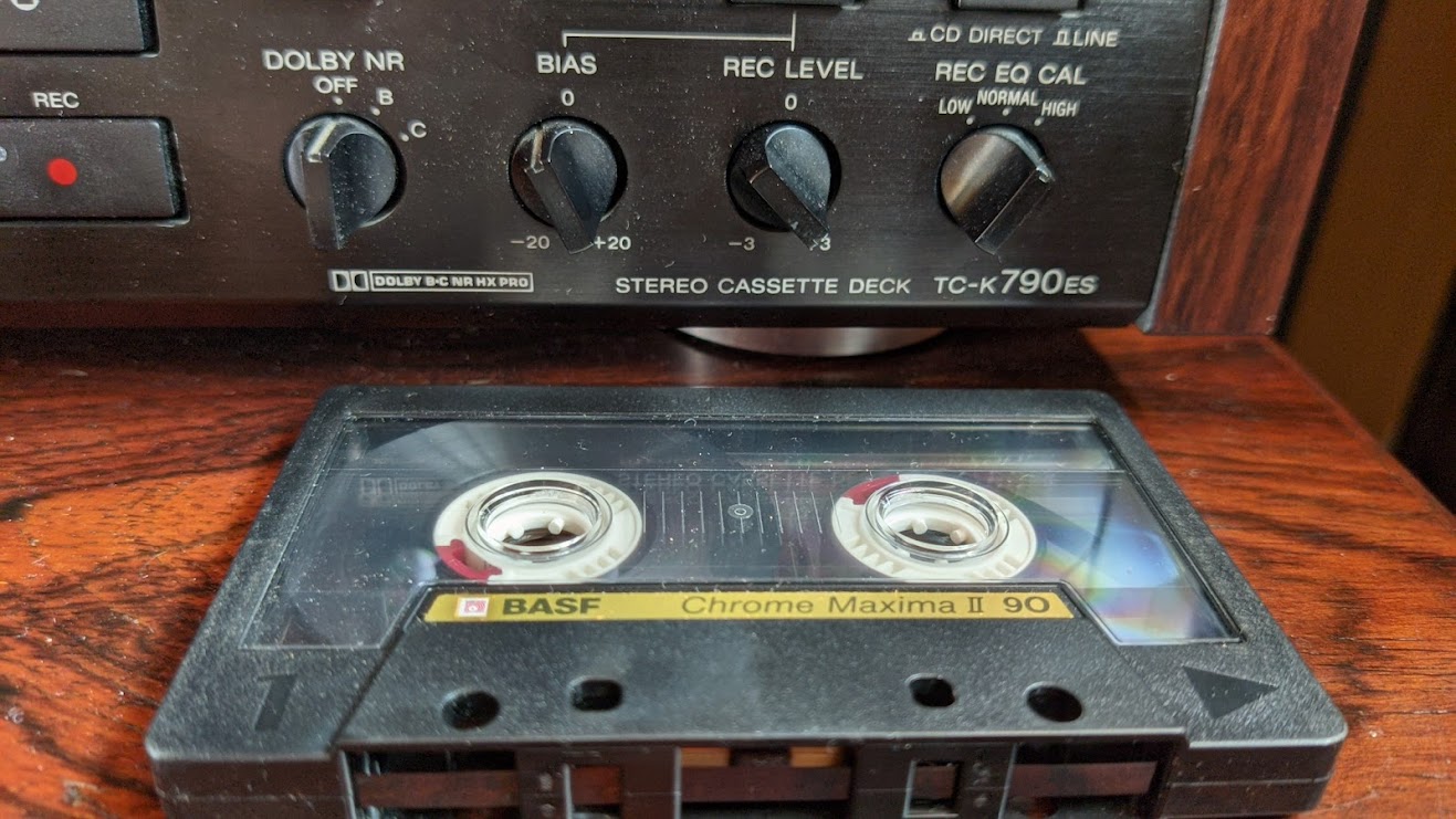

    Jeg har et par forskjellige Chrome Maxima II i skuffen, som jeg prøvde å kalibrere opp nå:
    Den med minst vindu var mer enkel å ha med å gjøre enn den med stort vindu, men man må uansett vri mye mer på knottene enn med en SA!

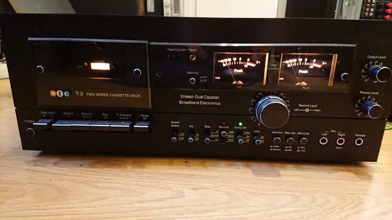

    det hender man kan få en billig tror jeg betalte rundt 1600 for min t3. + frakt og tulll vel og merke. t4m måtte jeg gi en del mer men den kjøpte jeg heller ikke på ebay. men jeg har sett en t4m gå for ned til 3500 + frakt og tull.

    jeg ville ha en eller 2 dual speed decks i samlingen og valgte bic over dual. :giggle: selv om de fra dual er fine de og. men de har ikke kalibrering.

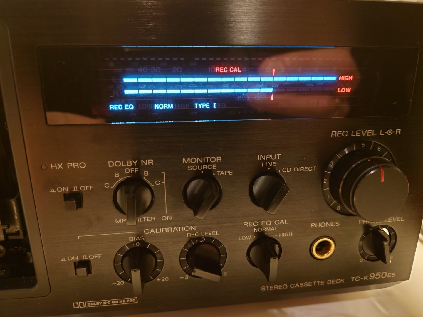

    Får ikke kalibrert bias, står på maks på både type 1 og type 2. Er det noen som har vært borti lignende?

    Gir det ingen utslag dersom du justerer på bias-hjulet? Jeg ser du har bias-hjulet på 0 på bildet.

    Du gjør det helt sikkert riktig, men jeg kan jo skrive det som står angående kalibrering i bruksanvisningen på min Sony TC-KA3ES.
    Det er greit å få dette inn i tråden.
    Press Calibration, press Rec, press Pause or Play.
    1. Adjust Bias so that both meters are equal. (- Increases distortion & treble/ + reduces distortion & treble)
    2. Adjust Rec level so that only II appears.
    3.Adjust Rec Eq so that both meters reach the recommended level.
    Slik kan en justering se ut:
    For å få dette resultatet;

    @69Variant : Før du eventuelt begynner å justere på bias pots etc. på kretskortet i et forsøk på å korrigere problemet, så bør du undersøke om kassettmekanismen er i orden fra et mekanisk ståsted. Hvis dette er den spilleren jeg tror det er som lå ut på finn.no, så ble det skrevet at den hadde vært inne til service 2 ganger i forrige eiers eie. Det er ikke noe garanti for at alt er i orden, service-tekniker kan ha gjort feil under montering. Et eksempel er den sorte bakplata bak der kassetten sitter, som hvis man ikke er nøyaktig kan monteres skeivt, noe som gjør at kassetten ikke vil "sitte riktig" i transporten etterpå. Et naturlig steg å begynne er å undersøke om avspilling fungerer ok. Er nivået likt i begge kanaler? Gjengir den hele frekvensspekteret korrekt, eller har den grøtete lyd? Sammenlikn gjerne med en kjent spiller du vet er i god stand. Elektriske justeringer er som hovedregel noe man gjør etter at alle mekaniske ting er justert og verifisert ok.
    69Variant
    31.01.2021
    367
    908
    Ørland
    Det er den du tenker :) Avspilling fungerer ok. Ruller og reimer skal være byttet men det er vell som du sier ingen garanti for ting er ok.
    69Variant
    31.01.2021
    367
    908
    Ørland
    Jeg ser det er separat justering av bias på Chrome og normal, denne oppfører seg likt på begge så da er det noe som sier meg at det fort kan være noe annet en justering som er feil. Har desverre bare en metal tape å den vet jeg ikke om jeg vil åpne for å teste om det er likt.
    Kan mekanismen være ut av kurs når den spiller normalt? Level er lik på begge sider
