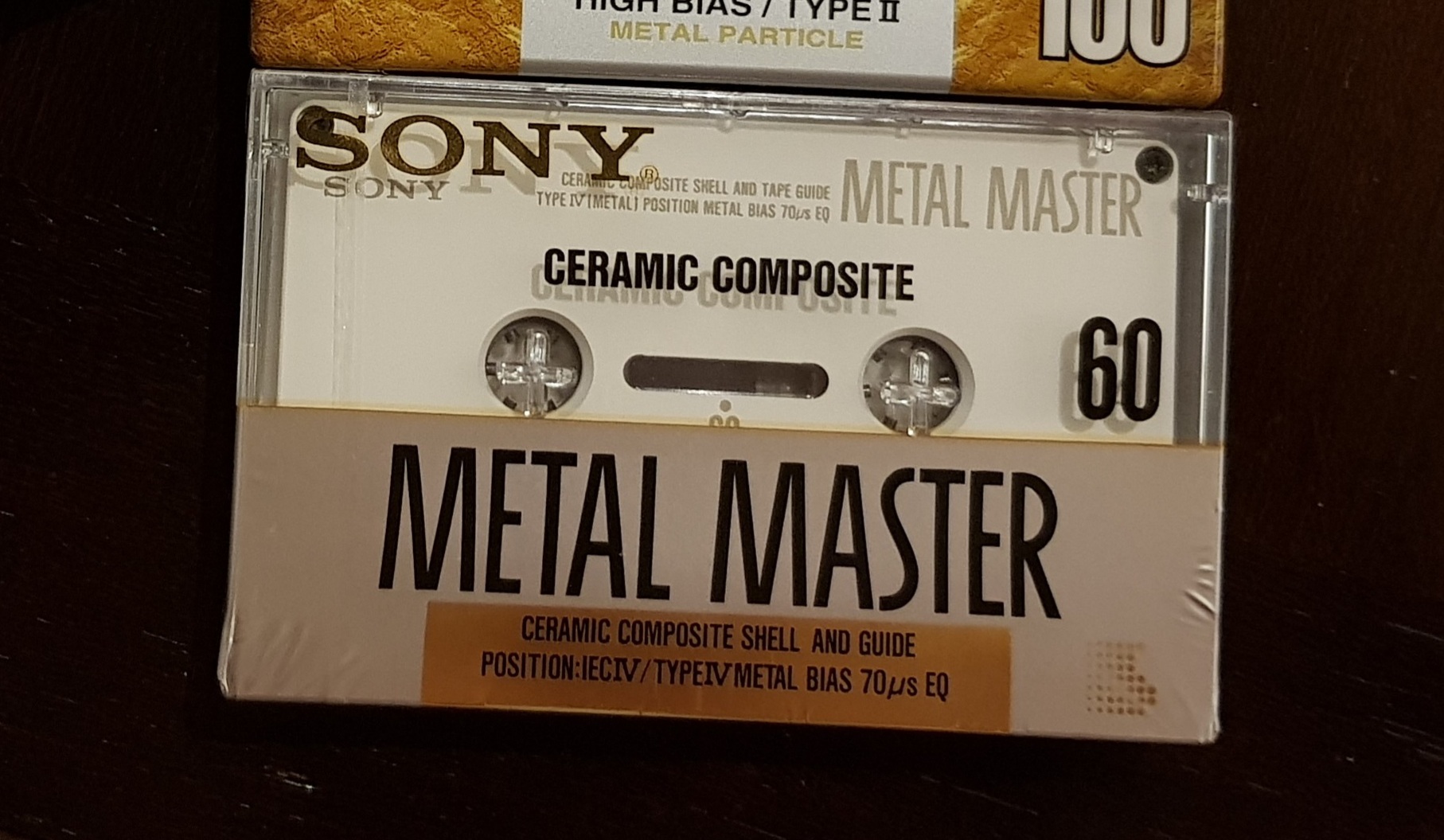

    Hva er det meste dere har gitt for en kassett da?
    Her er min Metal Master 60 som jeg betalt nesten 800 kr + frakt osv... Vis vedlegget 790033
    Fin kassett! Og god!

    jeg betalte og 800 for en sony metal master synes det var verdt det. fikk en denon mg-x for en 100 lapp en gang når jeg kjøpte flere tapes. så da var jeg heldig. :)
    men det er noe magisk over de keramiske husene og. den tygden som du finner i ma(r) xg finner man og i metal master eller denon mg-x oser litt ekstra kvalitet over de.
