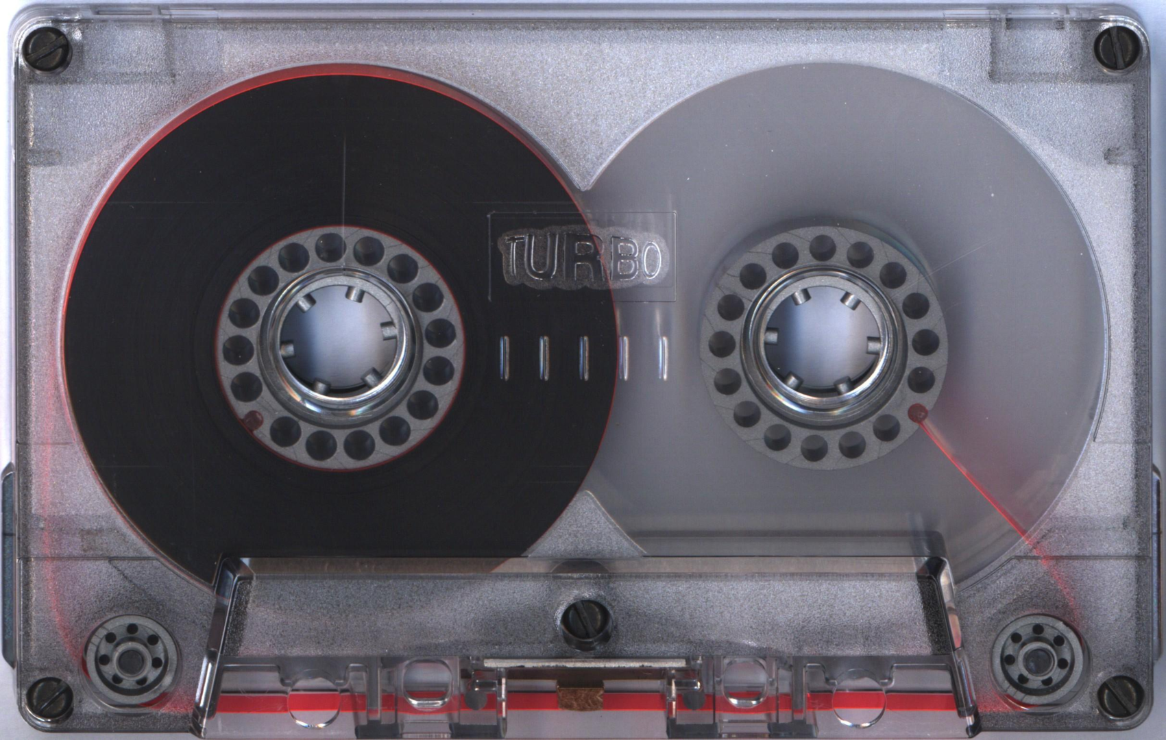

    Kom over en slik på finn her om dagen. Har noen sett slike før, evt .kan si no om den. Morsomt design iallefall, og morsomt at prislappen fortsatt sto på. Det meste fra Sveits er jo av bra kvalitet, så hadde jeg fått tak i flere, så hadde det blitt en testrunde, men denne forblir nok forseglet og lagt i samlingen, eller solgt hvis noen mener den er verdt mer enn hundrelappen (inkl. frakt) jeg selv gav for den ... :)

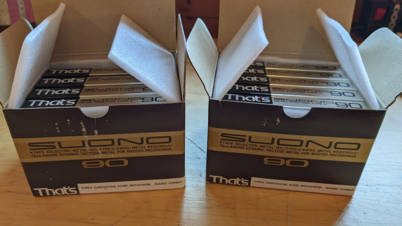

    Afen: Det der er Suono for minst 25 000. Har sett dem i budkrig til en stykkpris på tre tusen. Ta vare på dem. En kassett man bruker en enkelt av en gang i århundret. Og KUN med det ALLER BESTE. Stock til MADMAN ACROSS THE WATER, altså..og DRS 810❤
    Selger visste så definitivt ikke hva vedkommende selv hadde klørne i. For din egen del håper jeg du innser hvor ekstremt heldig du har vært, og bruker de platinabarrene riktig.👍😊😡 Verdens dyreste metal, nummer seks på favorittlista mi blant firerne. Sånn en sjanse får du EN gang i livet, og til den prisen håper jeg du fikk iallefall ti bokser. Som jeg ser det , BURDE du MINIMUM gitt fem tusen danske +P&P…en langt mer rettferdig pris.

    jeg så de selv tidligere men men. viste de kom til og forsvinne fort:)

    Snacky: Forstår du ikke tysk, sier du bare fra. Så oversetter jeg de bildetekstene😎 Lett å se hvor ICM må ha henta bånd til de første der..TURBO refererer til huset😎 Varierte fra OK pluss til miserabel, men du har en av de bedre.

    Vega: Suono ? Ikke alltid..hvis en har missa det selv. Men jeg skjønner hva du mener. Ref mitt eget analogsystem, komplettert for ei uke sia..Var et like stort varp..mtp hva slags utrolig musikalitet som ligger i det. For beskrivelse, se vennetråd for Exposure❤ Nesten Regisk, ikke helt. Og det er mer enn OK. De innehar hver sin helt EGNE sound, disse..begge merker er Crazy Diamonds❤🎶

    er fornøyd med det jeg har auditor. har vært det ganske lenge. og jeg unner også andre gode kjøp. til realistikse priser jeg kunne sikkert slått til selv på de men det er mitt valg. :) og jeg tipper afen har maskin til og bearbeide de der skal være knall gode kassetter. skal du prøve ut dem afen?

    Vega: Skjønner det..Men Suono er så gode at det KANSKJE er ti maskiner i verden som gir dem full uttelling. Inkludert min..Metal blir ikke mer fussy enn dem.

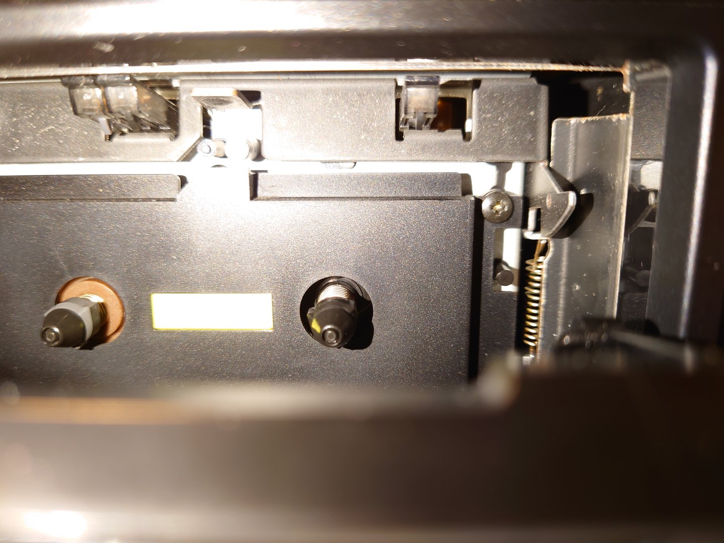

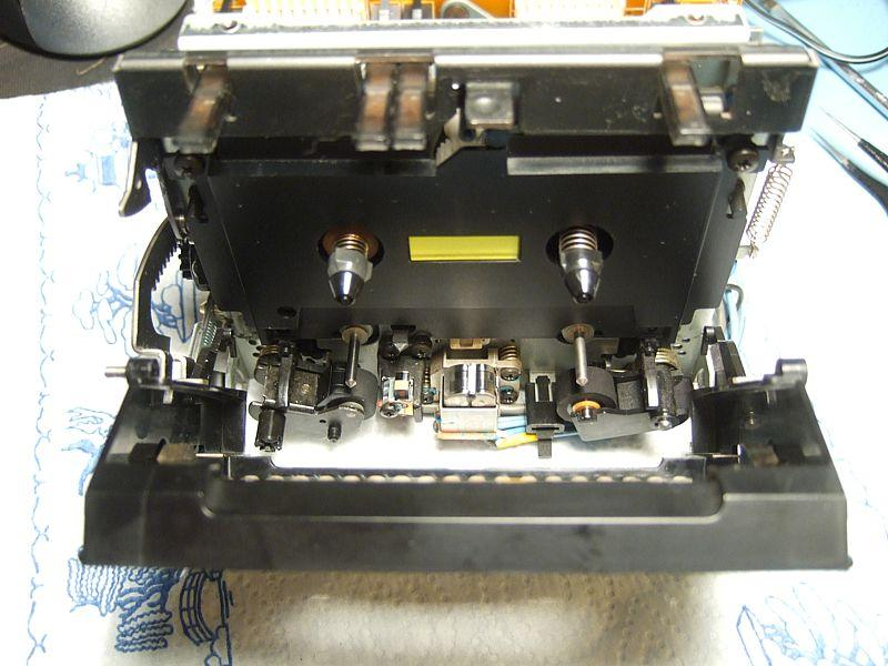

    God kveld kassettfolk :)
    Da har jeg endelig fått kjøpt en Sony ES kassettspiller, men som alltid er ikke ting som de blie forespeilet.
    Selger sa denne noen ganger ikke vekslet mellom type 1 og type 2, det er nok en sannhet med modifikasjoner, nå når jeg har fått hjem spilleren og undersøkt ser jeg at hele microbryteren til type 1 mangler..
    Jeg klarer ikke å finne denne i delefilmen så det er mulig denne ikke finnes løs.
    Er det noen som har en gåen ES spiller stående som kan selge meg det som trengs? Eller er det noen som vet om en god kilde for deler til disse?
    På det bildet du har lagt ut av mekanismen er det korrekt antall "fingre" Type 1-fingeren er på venstre side:
    Jeg har søkt etter de plast-greiene selv, og de er så og si umulig å få i. Mest sannsynlig er det kontaktfeil, det er to "fingre" inni hver plast-dings. Få på kontaktrens så blir det nok bedre! Kan også være problemer med loddingen på kretskortet, men det har jeg ikke vært borti selv.

    69Variant
    31.01.2021
    364
    889
    Ørland
    Toppers :) Da er det mulig løsningen er nermere en først antatt, så veldig ut som det mangler en der.
    Jeg fikk ikke noen god kalibrering heller men jeg må få orden på valget av tape før jeg ser mer på det.
    Avspilling virker ok
    Det er kanskje mulig å improvisere en løsning også, jeg måtte finne en løsning da jeg fikk problemer med å ta opp på min KA3ES, spilleren fikk ikke noe strøm via venstre finger uansett hva jeg gjorde med fingeren, usikker på hva som egentlig var feil med den. Spilleren trodde altså at jeg hadde fjernet plastbiten på kassetten for å hindre opptak. Løsningen var å lodde en ledningsstump på en 1cm der hvor fingeren skal sende strøm inn i kortet fra et punkt til et annet. Etter dette kan min KA3ES ta opp på alle kassetter også de som ev. har fjernet plastbiten på kassetten. Dette er ok løsning for meg, modifikasjonen synes ikke, så dette lever jeg godt med. :)
